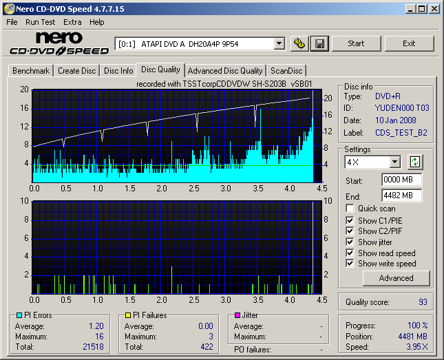

OC-Freak Skrevet 11. januar 2008 Rapporter Del Skrevet 11. januar 2008 (endret) Da er jeg på ny tilbake i brenner markedet og har gått til anskaffelse av fire 20x DVD-Brennere fra de største og mest kjente aktørene i markedet. Kandidatene er: Pioneer DVR-115D, kjøpt hos http://www.shg.no. Firmware 1.13 vil bli brukt i disse testene (den kom orginalt med 1.06 firmware). Lite-On DH20A4P, kjøpt hos http://www.stretto.no OBS!!! En testfirmware fra Lite-On vil bli brukt da jeg har problemer med min brenner som fører til at den ikke vil brenne på 20x med orginal 9P54 firmware (har enda ikke funnet løsning på problemet, men det er helt klart at det ikke skal være slik etter mye prøving og diskutering). Kvalitetsresultatene skal dog være representative da denne testversjonen kun er 5 dager nyere enn 9P54. Optiarc AD-7203A, kjøpt hos http://www.stretto.no Firmware 1.01 vil bli brukt i disse testene. Samsung SH-S203B, takk til http://www.dvdink.no for "lån" av brenneren. Firmware SB01 vil bli brukt i testene. (kom opprinnelig med SB00 firmware). Jeg kommer til å teste 5 forskjellige 16x DVD-R plater og 5 forskjellige 16x DVD+R plater, og resultatene kommer til å bli postet litt etter litt etthervert som jeg gjør dem i løpet av kommende uke. Jeg gidder ikke "samle opp" alle testene og så poste alt på en gang, tenker som så at for en lesers synspunkt må det være mer interessant å få litt om gangnen, da kommer man heller tilbake og tar en titt igjen senere som er bra for både tråden og forumet som helhet. Som dere vil legge merke til kommer en del av platene fra http://www.dvdink.no da jeg fikk en samlepakke fra dem med diverse media som de har i sin butikk, eller som de har tatt inn testeksemplarer av (fikk også noen plater som de ikke selger, eller planlegger å selge). Endret 12. januar 2008 av OC-Freak Lenke til kommentar

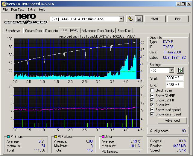

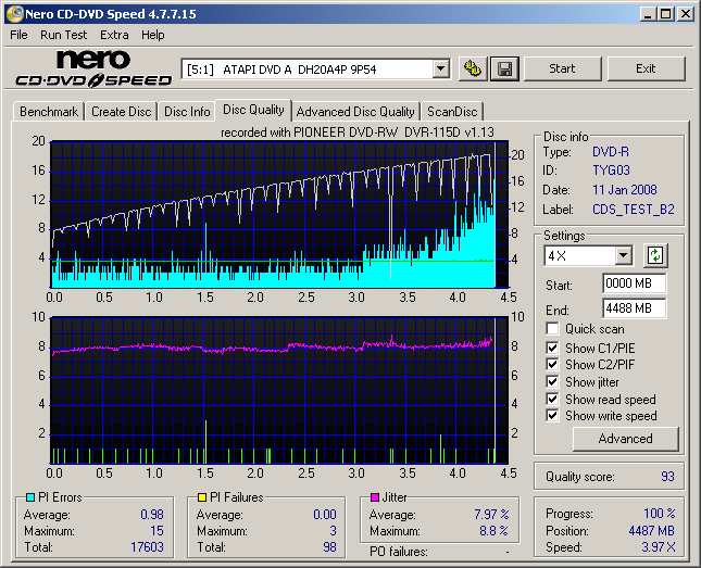

OC-Freak Skrevet 11. januar 2008 Forfatter Rapporter Del Skrevet 11. januar 2008 (endret) Panasonic 16X DVD-R, Taiyo Yuden TYG03. Kjøpt hos http://www.pxp.no Dette er de beste TYG03 jeg har ut ifra tester jeg har gjort, velger derfor å bruke disse i testen. Pioneer brant platen på 20x uten problemer og kvalitetsresultatet er tilnærmet perfekt, sånn skal det være. Lite-On brant platen på 20x, og kvalitetsresultatet er svært bra. NEC/Optiarc støtter disse platene på 18x og brant platen på 18x uten problemer. Jeg er allikevel ikke helt fornøyd med kvalitetsresultatet da det er en del PIF søyler flere plasser som jeg ikke liker. Det er dog ingen problemer med å lese platen. Samsung støtter disse platene på 20x og brant platen på 20x uten problemer. Kvalitetsmessig blir PIE feilnivået noe høyt mot slutten med tanke på at dette er høykvalitets TY plater. Konklusjon: Lite-On vinner en særdeles knepen seier, målfoto med Pioneer DVR-115D. Endret 12. januar 2008 av OC-Freak Lenke til kommentar

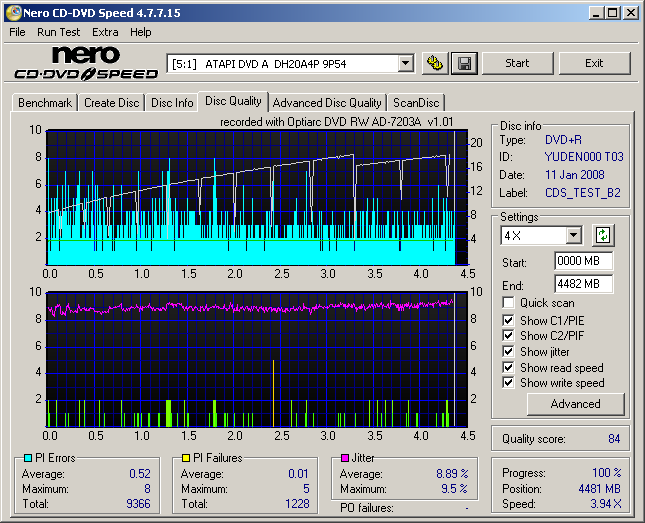

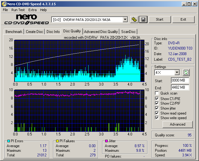

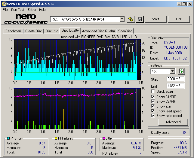

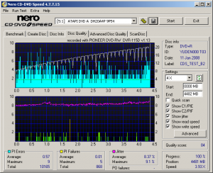

OC-Freak Skrevet 11. januar 2008 Forfatter Rapporter Del Skrevet 11. januar 2008 (endret) Verbatim 16X DVD+R, produsert av Taiyo Yuden, YUDEN000T03. Takk til http://www.dvdink.no for platene. Dette er de beste Taiyo Yuden 16x +R platene jeg har prøvd, velger derfor å bruke disse i testen. Pioneer brant platen på 20x uten problemer og resultatet er tilnærmet perfekt. Det samme gjelder for Lite-On som også gjør det utmerket med disse platene. NEC/Optiarc klarte ikke å brenne hele platen på 20x, og slo av litt på brennehastigheten på slutten. Men kvalitetsresultatet er bra. Samsung gjør det også svært bra med disse platene på 20x. Konklusjon: Det blir umulig å kåre en vinner her, men jeg kan kåre en taper! NEC/Optiarc taper fordi den ikke klarte å brenne hele platen på 20x slik de andre brennerne gjorde. Totalt sett er kvaliteten svært bra med alle brennerne. Endret 12. januar 2008 av OC-Freak Lenke til kommentar

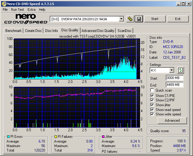

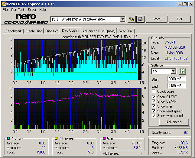

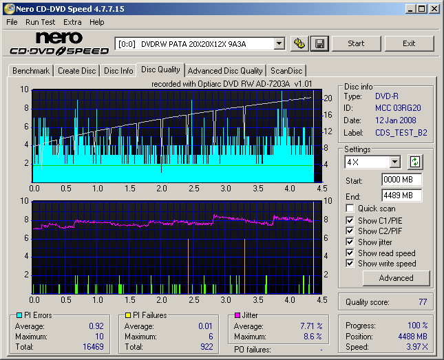

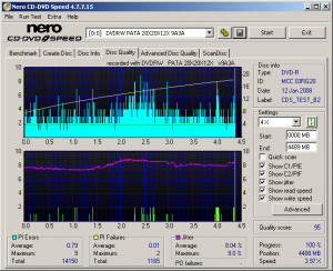

OC-Freak Skrevet 11. januar 2008 Forfatter Rapporter Del Skrevet 11. januar 2008 (endret) Verbatim 16x DVD-R. MCC03RG20 produsert i India av Moser Baer. Takk til http://wwww.dvdink.no for platene. Pioneer brant platen på 20X uten problemer og kvaliteten er bra. Lite-On brant platen på 18x uten problemer og kvaliteten er bra. NEC/Optiarc brant platen på 20x og kvaliteten er bra. Samsung brant platen på 18x og resultatet er ok, men man ser klart en økning i PIE feil mot slutten. Konklusjon: Igjen er det vanskelig å skille mellom de beste og det blir delt seier til NEC/Optiarc og Pioneer. Lite-On gjør det også bra på 18x, mens samsung følger siste men også med et greit resultat. Endret 12. januar 2008 av OC-Freak Lenke til kommentar

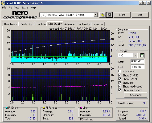

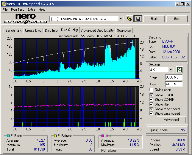

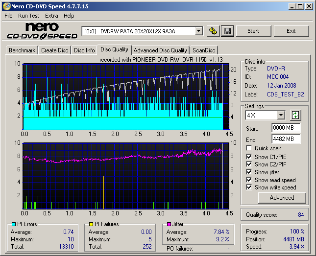

OC-Freak Skrevet 11. januar 2008 Forfatter Rapporter Del Skrevet 11. januar 2008 (endret) Verbatim 16x DVD+R, MCC004. Produsert i India av Moser Baer. Takk til http://www.dvdink.no for platene. Pioneer brant platen på 20x uten problemer og kvaliteten er tilnærmet perfekt. Lite-On brant platen på 16x og resultatet er tilnærmet perfekt. NEC/optiarc brant platen på 18x or resultatet er tilnærmet perfekt. Samsung brant platen på 20x, men resultatet er langt fra perfekt, for høyt PIE nivå etter min smak. Konklusjon: Pioneer tar innersvingen på konkurrentene her og brenner platen på 20x med et meget bra resultat, NEC/Optiarc brenner platen på 18x - også meget bra, Lite-On på bare 16x, men kvaliteten er bra. Samsung derimot havner på en klar jumboplass. Endret 12. januar 2008 av OC-Freak Lenke til kommentar

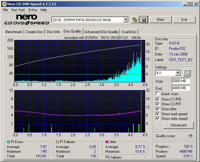

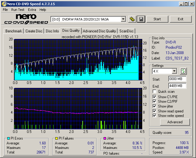

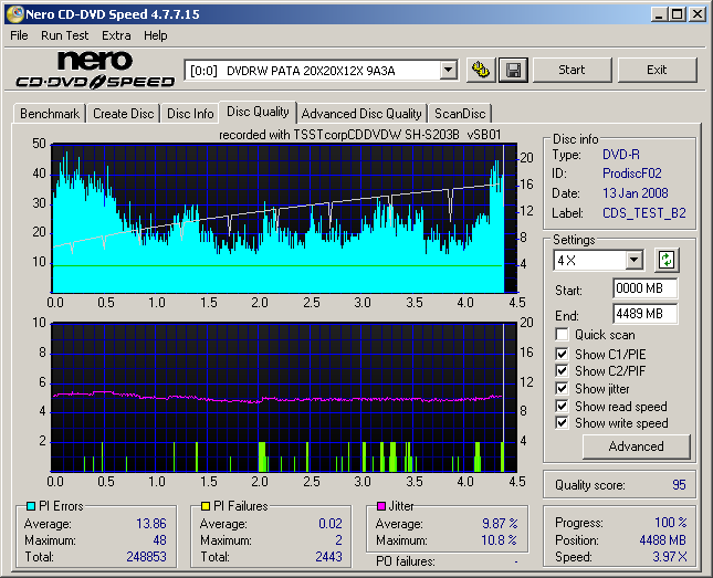

OC-Freak Skrevet 11. januar 2008 Forfatter Rapporter Del Skrevet 11. januar 2008 (endret) ePro 16x DVD-R, ProdiscF02. Pioneer brant platen på 18x uten problemer, og resultatet er bra. Og her kom det en aldri så lite overraskelse, Lite-On brant platen på hele 20x uten problemer! Greit nok feilnivået stiger litt mot slutten, men dette er billige plater så resultatet er bedre enn forventet. NEC/optiarc brenner platen på 16x og kvaliteten er svært bra. Samsung brant platen på 16x og kvaliteten er ok, men klart dårligere enn med de andre brennerne. Konklusjon, Jeg er faktisk fristet til å si at Lite-On vinner da den brant på 20x, og til 20x å være er kvalitetsresultatet langt bedre enn forventet med disse platene. Pioneer gjør det også svært bra på 18x, og NEC leverer et utmerket resultat på 16x. Samsung gjør det heller ikke dårlig, men den gjør det dårligst av disse 4 brennerne. Endret 13. januar 2008 av OC-Freak Lenke til kommentar

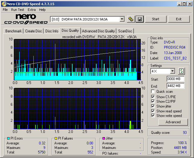

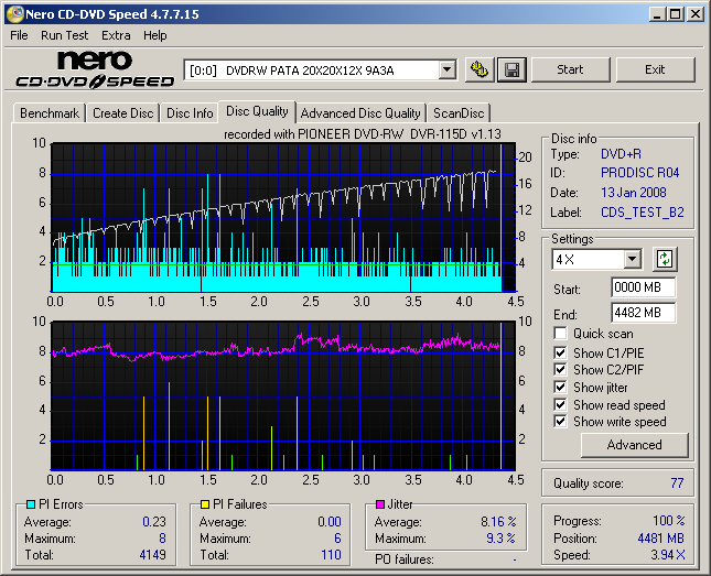

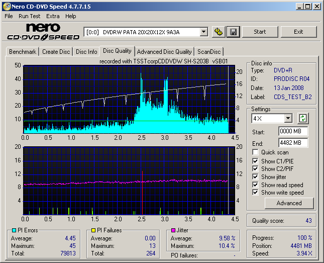

OC-Freak Skrevet 11. januar 2008 Forfatter Rapporter Del Skrevet 11. januar 2008 (endret) ePro 16X DVD+R Prodisc.R04. Pioneer brant platen på 18x og resultatet er meget bra. Lite-On brant platen på 16x og resultatet er meget bra. NEC/Optiarc brant platen på 16x og resultatet er meget bra. Samsung brant platen på 16x, men resultatet er heller tvilsomt. Konklusjon: Pioneer vinner fordi den brant på 18x, men Lite-On og NEC/Optiarc gjør det også utmerket, det samme kan dessverre ikke sies om samsung. Endret 13. januar 2008 av OC-Freak Lenke til kommentar

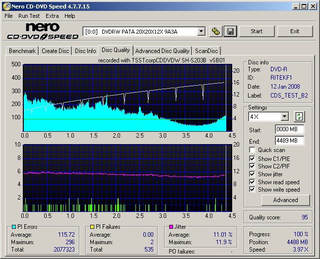

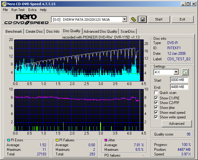

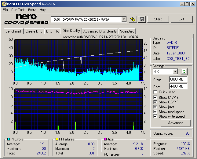

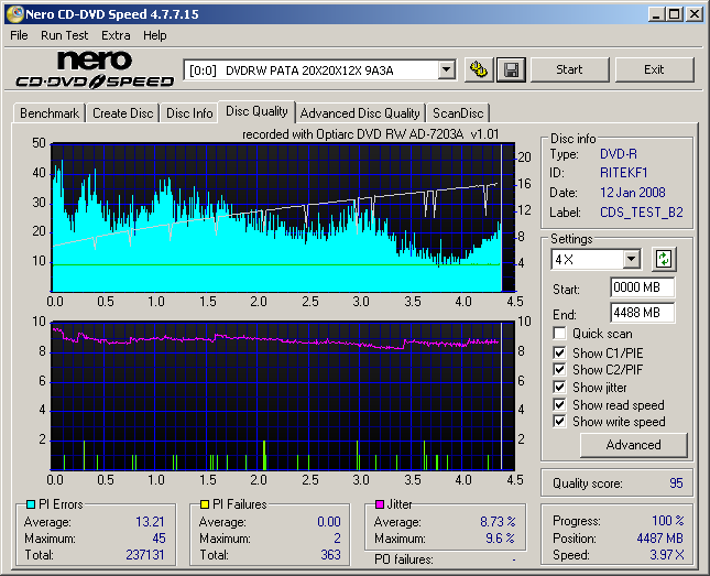

OC-Freak Skrevet 11. januar 2008 Forfatter Rapporter Del Skrevet 11. januar 2008 (endret) Traxdata 16x DVD-R, RitekF1. Pioneer brant platen på 18x med unntak av en liten senkning i hastigheten helt på slutten. Kvalitetsresultatet er meget bra. Lite-On brant platen på 16x uten problemer og kvalitetsresultatet er helt greit. NEC/optiarc brant på 16x og kvalitetsresultatet er akseptabelt. Samsung brant platen på 16x, men kvalitetsresultatet er noe dårligere enn jeg hadde forventet, for høy PIE. Konklusjon: Overlegen seier for Pioneer som brant på 18x med et meget bra resultat, samsung får jumboplass mens de to siste gjør det helt greit selv om de er langt unna pioneer. Endret 12. januar 2008 av OC-Freak Lenke til kommentar

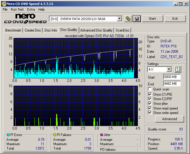

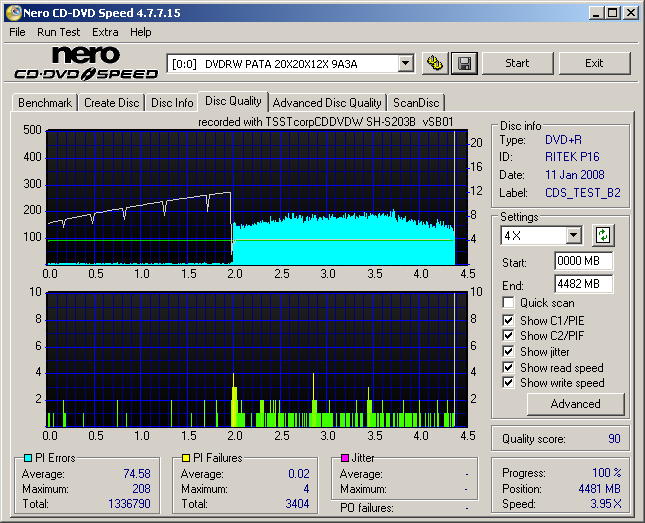

OC-Freak Skrevet 11. januar 2008 Forfatter Rapporter Del Skrevet 11. januar 2008 (endret) Traxdata 16x DVD+R. Ritek.P16. Har kun 6 plater igjen av disse, 0 igjen etter disse testene er gjort. Pioneer prøvde å brenne platen på 18x, men kom bare til 12x før den slo av på hastigheten, først en gang, så en gang til ned til 8x og brant resten på 8x. Som vi ser er kvaliteten heller tvilsom. Testet 2 plater med samme resultat. Maskinen hang seg under første brenning av en eller annen grunn så jeg måtte ta i bruk den siste platen jeg hadde også. Lite-On brant platen på 16x uten problemer og resultatet er bra. NEC/optiarc brant også på 16x uten problemer og kvaliteten er helt grei. Samsung prøvde å brenne på 16x, men slo av hastigheten til hele 4x etter en liten stund, og som vi ser ble brennekvaliteten mye dårligere når den slo av til 4x! Konklusjon: NEC/Optiarc og Lite-On gjør det bra og det er omtrent ingenting som skiller dem, samsung og Pioneer derimot må finne seg i å bli kraftig slått med disse platene. Endret 12. januar 2008 av OC-Freak Lenke til kommentar

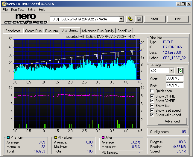

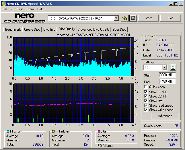

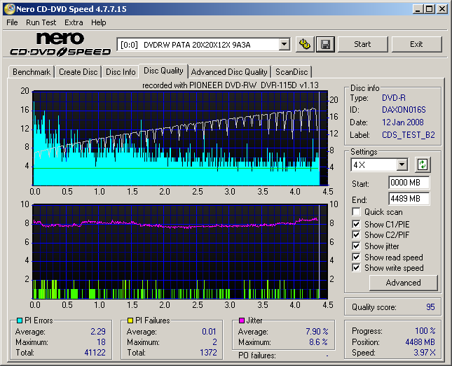

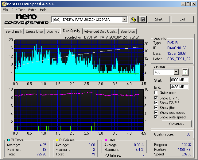

OC-Freak Skrevet 11. januar 2008 Forfatter Rapporter Del Skrevet 11. januar 2008 (endret) Daxon 16x DVD-R. Intenso 16x DVD-R, DAXON016S. Takk til http://www.dvdink.no for testplatene. Pioneer brant platen på 18x, og resultatet er bra, dog ikke så bra som for plater av mer kjente produsenter. Lite-On brant platen på 18x, og resultatet er bra, spesielt PIF nivået er lavt. NEC/Optiarc brant platen på 16x og resultatet er bra. Samsung brant platen på 16x og resultatet er ok, men klart dårligst sammenlignet med de andre brennerne. Konklusjon: Skulle ikke tro det men jeg utroper faktisk Lite-On til vinner i denne testen, en liten tåspiss forran Pioneer grunnet færre PIF feil på platen. Samsung har en lei tendens til å samle på sisteplasser dessverre. Endret 13. januar 2008 av OC-Freak Lenke til kommentar

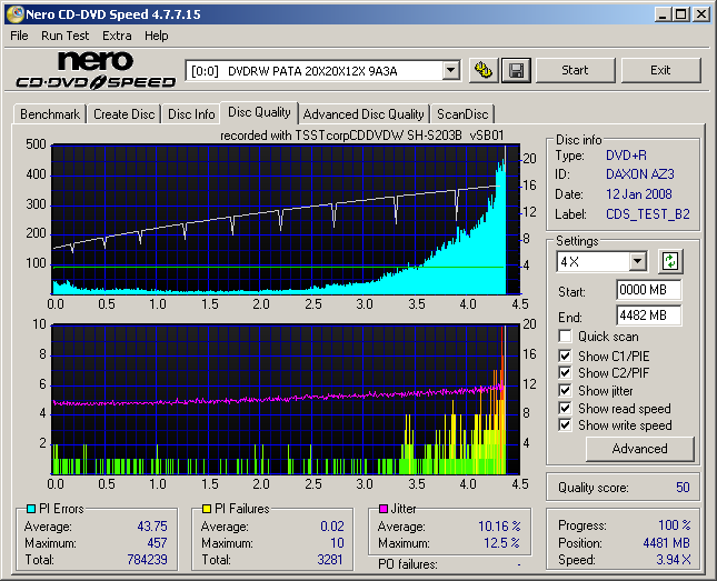

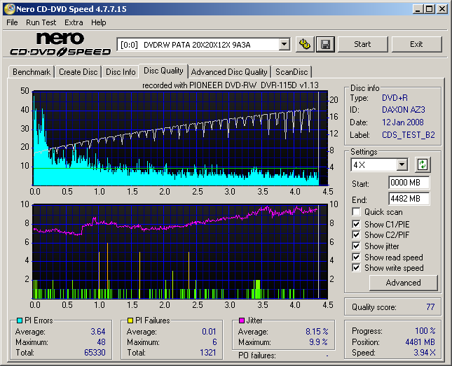

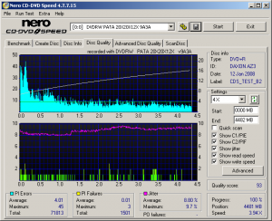

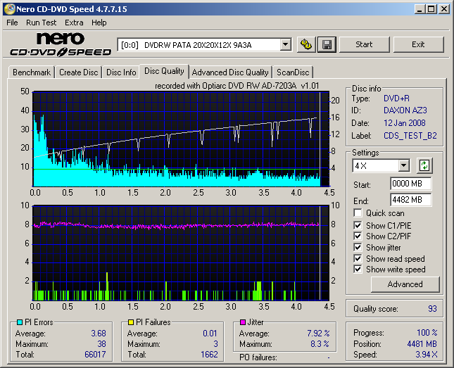

OC-Freak Skrevet 11. januar 2008 Forfatter Rapporter Del Skrevet 11. januar 2008 (endret) Daxon 16x DVD+R Intenso 16x DVD+R Printbare, DAXON.AZ3. Takk til http://www.dvdink.no for testplatene. OBS på at disse platene ikke ser ut til å være de aller beste Daxon.AZ3 på markedet, dette kan dog skyldes at de er printbare. Printbare plater har en tendens til å være et par hakk dårligere enn "vanlige" plater av en grunn jeg ikke er klar over. Om produksjonsprosessen som legger på det printbare laget forårsaker det, eller det printbare laget gjør platen tyngre/ubalansert og dette påvirker kvaliteten litt vet jeg ikke. Men det er et faktum at printbare plater oftest er litt dårligere. Pioneer brant platen på 18x uten problemer. Kvalitetsresultatet er greit nok, men ikke mer. Lite-On brant platen på 16x og resultatet er igjen greit nok. NEC/optiarc brant platen på 16x og resultatet er greit. Samsung brant platen på 16x og resultatet er svært dårlig. Styr unna disse platene med en Samsung brenner. Konklusjon: Pioneer vinner denne runden da den brant på 18x, NEC/Optiarc og Lite-On gjør det greit nok de også, men samsung driter seg helt ut og gjør det forferdelig dårlig. Endret 13. januar 2008 av OC-Freak Lenke til kommentar
OC-Freak Skrevet 11. januar 2008 Forfatter Rapporter Del Skrevet 11. januar 2008 (endret) Konklusjon. Pioneer DVR-115D gjør det stort sett bra med unntak av den ene ritek platen. Jeg har allikevel ingen problemer med å anbefale denne brenneren. Lite-On DH20A4P er den eneste brenneren som ikke ga et eneste dårlig resultat i testene og er derfor den brenneren som overrasker meg mest positivt, hadde ikke forventet spesielt mye av Lite-On da de har et relativt "midt-på-treet" rykte. NEC/Optiarc AD-7203A gjør det gjennomsnittlig svært bra med unntak av TY 16 DVD-R platen. Jeg har ingen problemer med å anbefale denne brenneren. Samsung SH-S203B derimot er for meg en gedigen skuffelse etter å ha lest mye bra om den på nettet. Den gjør det dårligst i nesten alle tester og i mange tester gjør den det svært dårlig. Jeg kan ikke anbefale denne brenneren og den vil bli fjernet fra mine anbefalingslister. Noen vil kanskje legge merke til at en del testresultater fra NEC/Optiarc og Pioneer har noen PIF søyler som gjør at kvalitetspoengsummen i CD-Speed blir 77 til 84. Dette er en "svakhet" i NEC brikkesettet som brukes i Pioneer og NEC/optiarc brennere i følge Pioneer. Dette skal dog ikke medføre problemer med å lese platene i praksis. Endret 13. januar 2008 av OC-Freak Lenke til kommentar
