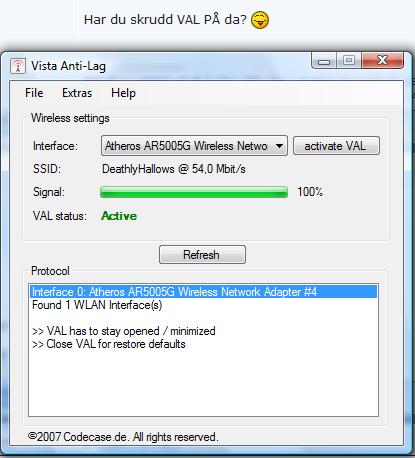

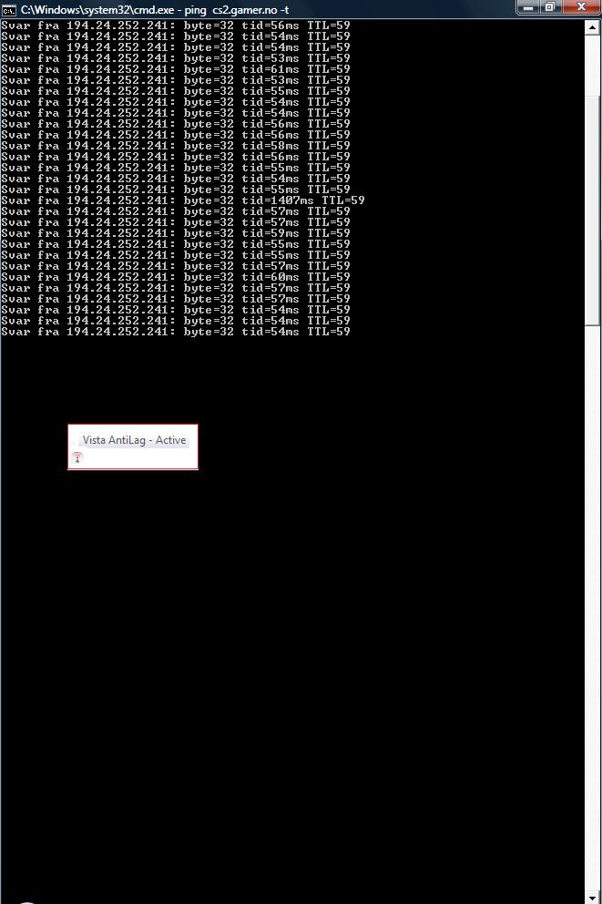

Gjest Slettet-3t93k9 Skrevet 4. januar 2008 Del Skrevet 4. januar 2008 (endret) Dette har ingen ting med linja å gjøre. Kan pinge <1 til routeren, men en gang i minuttet får jeg en ping på 500-2000. Skal se litt på val. Kanskje det er noe som er galt. Hvor lasta dere ned val? (Min kanskje er utdatert) EDIT:Hjemmesiden - skal se om jeg har den siste. EDIT2: Bevis(): Endret 4. januar 2008 av Slettet-3t93k9 Lenke til kommentar
Nizzen Skrevet 4. januar 2008 Del Skrevet 4. januar 2008 Dette har ingen ting med linja å gjøre. Kan pinge <1 til routeren, men en gang i minuttet får jeg en ping på 500-2000. Skal se litt på val. Kanskje det er noe som er galt. Hvor lasta dere ned val? (Min kanskje er utdatert) EDIT:Hjemmesiden - skal se om jeg har den siste. EDIT2: Bevis(): Har du skrudd VAL PÅ da? Lenke til kommentar
Gjest Slettet-3t93k9 Skrevet 4. januar 2008 Del Skrevet 4. januar 2008 (endret) Ja.. Står Active.. EDIT: Endret 4. januar 2008 av Slettet-3t93k9 Lenke til kommentar
