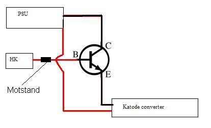

eMTea Skrevet 29. desember 2007 Del Skrevet 29. desember 2007 Alternativet er nok å bruke en Transistor ja. F.eks en NPN transistor - Du kobler 12v fra stømforsyningen direkte på "boksen til katoden - Du kobler 0v fra boksen til katoden inn på Emitter (E) på transistoren - Styresignalet (+) fra HK kobler du inn på Base (B) på transistoren, via en motstand, den er ikke jeg rette til å regne ut, men det avhenger litt av transistoren, og man bør tilsvare strømtrekket fra den orginale HDD lampa. - Du kobler 0v fra strømforsyningen og inn på Collector © på transistoren. Du skal nå ha en lukket fungerende krets, å du trenger ikke noe kretskort for å lage detta, bruk litt korte tamper på komponentene som skal brukes, og kanskje litt krypesptrømpe eller teip på det løse kobberet, så burde dette holde godt mål. Jeg er ingen service elektroniker eller noe, dette er bare noe jeg har tatt til meg i fra andre hobbyer, så det kan være feilinformasjon, kjekt om en med GREIE PÅ elektronikk kan kommentere kretsen min. Dessuten så finnes det 1000vis av transistorer å velge i, noen med bedre egenskaper enn andre, men i dette tilfellet tror jeg nok ikke du trenger å betale mange kronene for en god nok dings. Lenke til kommentar

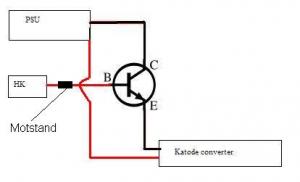

eMTea Skrevet 30. desember 2007 Del Skrevet 30. desember 2007 Alternativet er nok å bruke en Transistor ja.F.eks en NPN transistor - Du kobler 12v fra stømforsyningen direkte på "boksen til katoden - Du kobler 0v fra boksen til katoden inn på Emitter (E) på transistoren - Styresignalet (+) fra HK kobler du inn på Base (B) på transistoren, via en motstand, den er ikke jeg rette til å regne ut, men det avhenger litt av transistoren, og man bør tilsvare strømtrekket fra den orginale HDD lampa. - Du kobler 0v fra strømforsyningen og inn på Collector © på transistoren. Noe slikt? Vill tro det går men dog det konvertern og lyset trekker for mye Rødt er da pluss og svart minus Nope, det er slik som jeg tegner her, rød er pluss, og sort er minus. Motstanden på serie med "Basen" avhenger av type transistor, men den bør være der, fordi en transistor oppfattes nesten på samme måte som en diode, den må begrese sin interne strøm med en ekstern motstand. Lenke til kommentar

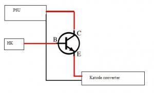

Wut? Skrevet 30. desember 2007 Del Skrevet 30. desember 2007 (endret) Alternativet er nok å bruke en Transistor ja.F.eks en NPN transistor - Du kobler 12v fra stømforsyningen direkte på "boksen til katoden - Du kobler 0v fra boksen til katoden inn på Emitter (E) på transistoren - Styresignalet (+) fra HK kobler du inn på Base (B) på transistoren, via en motstand, den er ikke jeg rette til å regne ut, men det avhenger litt av transistoren, og man bør tilsvare strømtrekket fra den orginale HDD lampa. - Du kobler 0v fra strømforsyningen og inn på Collector © på transistoren. Noe slikt? Vill tro det går men dog det konvertern og lyset trekker for mye Rødt er da pluss og svart minus Nope, det er slik som jeg tegner her, rød er pluss, og sort er minus. Motstanden på serie med "Basen" avhenger av type transistor, men den bør være der, fordi en transistor oppfattes nesten på samme måte som en diode, den må begrese sin interne strøm med en ekstern motstand. Hm. nå er det vell ca ett år siden jeg hadde om dette, så jeg skal ikke påstå for mye. det med motstanden vill jeg påstå er rett, men kan du begrunne hvorfor det skal være minus på collector og ikke pluss? EDIT: eller har det noe å si i det heletatt? om det er pluss eller minus? Endret 30. desember 2007 av Wut? Lenke til kommentar
eMTea Skrevet 1. januar 2008 Del Skrevet 1. januar 2008 Alternativet er nok å bruke en Transistor ja.F.eks en NPN transistor - Du kobler 12v fra stømforsyningen direkte på "boksen til katoden - Du kobler 0v fra boksen til katoden inn på Emitter (E) på transistoren - Styresignalet (+) fra HK kobler du inn på Base (B) på transistoren, via en motstand, den er ikke jeg rette til å regne ut, men det avhenger litt av transistoren, og man bør tilsvare strømtrekket fra den orginale HDD lampa. - Du kobler 0v fra strømforsyningen og inn på Collector © på transistoren. Noe slikt? Vill tro det går men dog det konvertern og lyset trekker for mye Rødt er da pluss og svart minus Nope, det er slik som jeg tegner her, rød er pluss, og sort er minus. Motstanden på serie med "Basen" avhenger av type transistor, men den bør være der, fordi en transistor oppfattes nesten på samme måte som en diode, den må begrese sin interne strøm med en ekstern motstand. Hm. nå er det vell ca ett år siden jeg hadde om dette, så jeg skal ikke påstå for mye. det med motstanden vill jeg påstå er rett, men kan du begrunne hvorfor det skal være minus på collector og ikke pluss? EDIT: eller har det noe å si i det heletatt? om det er pluss eller minus? Det er fordi det er en NPN transistor, jeg antar at 0v fra HK sin utgang til HDlampa er fast, og at det er +'en som reguleres av og på for å få dioden til å blinke. Derfor må det brukes en transistor som tar imot et + signal som styresignal, og da må den ha en 0v for å bli en lukket krets, derav navnet NPN (Negative-Positive-Negative) ingen typer elektonikk klarer å jobbe med kun + potensialer, de må ha en 0v for å operere. man kan ikke bruke en PNP, fordi da måtte styresignalet vært negativt, å det er mest sannsynlig i dette tilfellet en fast 0v ut fra hovedkortet. SEE? Lenke til kommentar
