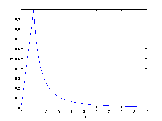

Har vanskelig for å forstå hvorfor det at det er "sentrum" av jorda (eller noe annet) har noesomhelst med styrken på tyngdeakserelasjonsfeltet (kan vi vær så snill bruke mer presise ord en "gravitasjonen"?) å gjøre. Et mulig argument for dette er:
La oss se på en modell, hvor jorda består av uendelig mange uendelig små sfærer med massetetthet p og radius r. Disse klumpene ligger uendelig tett - det er med andre ord en kontinuerlig massefordeling. Deretter legger jeg en kuleflate heeeelt intill disse sfærene - husk, disse kan være uendelig små - og finner at gravitasjonsfluksen (hey! det er et vektorfelt!) ut igjennom dem er gitt ved I_g = g*a = (G*p*(4/3 pi r^3)/r^2)*(4*pi*r^2) = 16*pi^2*r^3*G*p/3, hvor G er gravitasjonskonstanten.
Vi kan nå finne divergensen til dette vektorfeltet, ved å se at Del*g = I_p/V = 4*pi*G*p.
Nå kan vi ta i bruk gauss lov for å finne gravitasjonsfluksen igjennom enhver tenkelig flate. La oss nå for enkelhetsskyld annta at tettheten p er konstant der hvor det finnes masse, ellers er den 0. Ut i fra dette kan jeg begrunne påstanden om at "kun den massen som er innesluttet av gauss-flaten spiller noen rolle":
La oss tenke oss en uendelig massefordeling (rommet fult av masse), med tetthet p. Vi legger så en (igjen...) kuleformet gaussflate et eller annet sted. Vi får da at volumintegralet over divergensen er gitt ved 4*pi*G*p*V=4*pi*G*M_innenfor, og arealintegralet over vektorfeltet g er gitt ved (ettersom vi har en uendelig massefordeling, evt. sentralsymetrisk med sentrum i kuleflata, er det ingen grunn til at g skal kunne variere fra sted til sted) A*g = 4*pi*r^2*g.
Ved å sette disse lik hverandre, ser vi at vi får g = G*M_innenfor/r^2.
Forøvrig: Dette leder oss tilsynelatende til et morsomt paradoks, ettersom et punkt inne i denne uendelige massefordelingen sitter på uendelig mange ulike slike sfærer, med ulik radius, vil det i en slik uendelig massefordeling være umulig å bestemme hvor stor tyngdeakserelasjonen g faktisk blir... I allefall har ikke jeg løst problemet ennå. Jeg tipper det har noe med r^2 og at M_innenfor er avhengig av r - men dessverre i ulik potens... - så det blir tydeligvis et lite paradoks. menmen. Godt det ikke finnes uendelige massefordelinger, unntatt i Worms.
La oss nå se på "hul-jord"-tilfellet. Vi har en perfekt sfærisk jord med konstant massetetthet igjennom hele, unntatt innenfor en viss radius, la os kalle den R. Vi legger gausflaten vår på denne (Eller innenfor), og observerer at divergensen vi da må integrere over (som er innesluttet av denne), blir null (da p = 0). Dermed blir fluksen over alle flater (også skikkelig grisete, ikke-symetriske flater) som er inne i dette hullet lik null - og dermed kan vi ikke finne noe gravitasjonsfelt noe sted. Dette kan vi se ut i fra symetri: Ettersom vi er i et sfærisk symetrisk "univers" (vi anntar at det ikke er noe utenfor jorda som trekker i oss), hvor den eneste retningen vi kan skille, er radiusretningen, vil ikke en eventuell gravitasjonskraft peke annerledes enn radiusretningen. Den må peke paralellt med radiusretningen, og være en funksjon KUN av r. Dermed ville vi "fanget opp" denne på en kulesymetrisk flate med radius r - med gauss teorem viser at vi ikke vil gjøre det. Dermed er gravitasjons-akserelasjonen inne i en (kulesymetrisk, i allefall) massefordeling lik null.
Beklager om det var noe usammenhengende, men klokka er 2 om natta...
Hva mener du med månens elipse?
