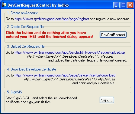

Athikez Skrevet 12. desember 2007 Del Skrevet 12. desember 2007 (endret) Det er endel som tenker hvorfor trenger jeg å signer en fil for å installere program på mobilen? Det er fordi programer trenger å bli signert med en sertfikat for å installeres på mobilen. Det finnes forskjellige typer serfikat, noen eksempler finner du under spoiler. Selv-signert serfikat (Self-signed certificate) Designer sertfikat (Developer certificate) Symbian Signert sertfikat(Symbian Signed certificate) Litt kort om de forskjellige typer sertfikater. Selv-signert sertfikat Programer som er signert som ikke trenger evner som ikke er bevilget av brukeren. Teknisk sett så betyr det at programet ikke trenger noen evner eller har en (eller flere) av følgende evner: - LocalServices - Location - NetworkServices - UserEnvironment - ReadUserData - WriteUSerData Designer sertfikat Er programer som trenger mer en basiske evner som er listet overfor. Dette sertfikatet er brukt for å teste programet på en mobil, og dermed bundet sertfikatet til en IMEI nummer. Dvs programet kan installere på mobiler som IMEI er støttet av sertfikatet. Det er denne type sertfiktat som du må lage selv og signere programet(usignert) som skal prøve/bruke på din mobil. Guiden finner du lenger ned Symbian Signert sertfikat Programer som er signert som trenger evner som ikke er bevilget av brukeren. Denne type signering er for å distrubere programvare. Det som er forskjel ifra designer sertfikat er at denne kan installeres på alle mobiler, med andre ord så er det ikke noe IMEI begrensing. For å få symbian serfikat for programet så trenger det endel krav som må bli godkjent og tillegg at det koster penger å få sertfikatet. Derfor er det mange programerere som utgir usignert versjon av programet, enten for å spare penger eller at de venter symbian serfikatet for programet. Guide til å signere med designer sertfikat Her kan du se signerings prossesen: Du trenger med andre ord en *.key fil og en designer sertfikat. BESKJED! - Open Signed Online and Offline for users without a Publisher ID will NOT be available temporarily, an update will be provided during Week beginning 25th Feb. Det betyr med andre ord at signering av Designer serfikat er mildertitidig stengt. Men de holder på med oppdatering på netsiden slik at det blir mulig snart. Gir bedskjed når det blir åpnet igjen. Prøv igjen senere.. ;-) Guide starter her 1. Gå til https://www.symbiansigned.com og opprett en bruker. Det som er rart er at det er dette som er aller vanskeligst i signeringsprossesen, det er fordi de har ekstremt avansert filter som filtrer bort mange grais epost adresser plus mange fler. Prøv deg fram med forskjellige epost adresser. Du får ikke noe spam eller noe som helst, jeg kan bekrefte. 2. Last ned programet og installer, Gratis program! SignSIS_GUI_v1.1.zip Etter at programet har blitt installert så kommer det opp et program(se bilde) ikke lukk dette programet. Du slipper å opprette *.key fil, det er inkludert i programet(lagret i install mappen, og koden er 012345) 3. Nå finner du IMEI nummeret til din mobil, det gjør ved å trykke in *#06# på mobilen. Deretter så trykker du på DevCertRequest knappen i programet(se bilde). Da kommer du til et slikt vindu(se bilde). Her skriver du inn IMEI nummret (uten noen mellomrom og bindestrek) og trykk på OK! nå vil programet kjøre av seg selv skriv inn ting og opprette en fil for deg. Viktig at du ikke trykker på noe og lukker noe som helst! når programet er kjørt kommer det opp en beskjed(se bilde). Nå har programet laget en fil "SignSIS_din_imei_nummer.csr "som er lagret under mine dokumenter. Trykk OK, og du kommer til mine dokumenter. 4. Gå til https://www.symbiansigned.com og logg inn. Deretter så går du inn på denne siden, https://www.symbiansigned.com/app/barclayht...questupload.jsp Her opplaster du filen som du opprettet i punkt 3 og trykker på SEND. Da kommer du til en ny side hvor du kan laste ned sertfiktatet. Her er link hvis du ikke kommer dit, https://www.symbiansigned.com/app/page/certListdownload.do Lag en ny mappe kalt signering på skriverbordet og lagre filen. Og logg ut av siden og lukk vinduet til programet som du installerte(se bilde i punkt 2) 5. Deretter åpner du programet kalt "SignSIS-GUI" som er lagret på skrivebordet. Etter at du har åpnet programet så velger du sertfiktatet som du har lastet ned og lagret i mappen signering på skriverbordet(se bilde for å trykke på riktig knapp). Deretter så lagrer du profilen til din mobil, skriv inn navn på profilen og trykk save, så slipper å leite opp sertfiktatet hver gang du skal signere. 6. Nå har alt i boks, nå gjenstår det bare å signere filen. Trykk på knappen som er vist på bildet nedunder og velg filen som du vil signere. Og trykker på knappen SignSIS!, da blir filen signert og lagret i samme mappe som du hadde usignerte filen. Filen bytter også navn ifra navn_unsigned.sis til navn_signed.sis. Nå har du signert filen og kan installere uten problemer på mobilen. Kilder: http://www.gosymbian.com/forum/viewtopic.php?t=757 http://wiki.forum.nokia.com/index.php/How_...gning_sis_files EDIT: Har oppdatert punkt 1 med hvilken e-post adresse som fungerer å registrere seg med! Endret 29. februar 2008 av Adda Lenke til kommentar

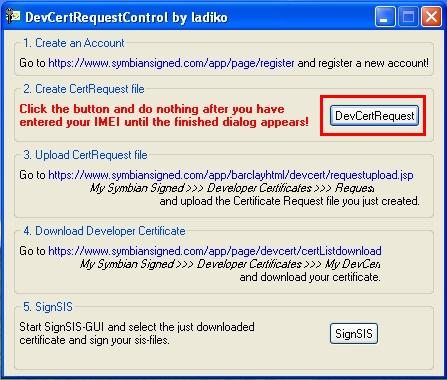

reidarrs Skrevet 12. desember 2007 Del Skrevet 12. desember 2007 New Open Signed Developer Certificate request File is not valid .csr file Stopper her for meg... hvilken fil skal jeg laste opp? "når programet er kjørt kommer det opp en beskjed(se bilde). Nå har programet laget en fil "SignSIS_din_imei_nummer.csr "som er lagret under mine dokumenter. Trykk OK, og du kommer til mine dokumenter." HER får jeg ikke mulighet til å skrive inn noe imei-nr. Lenke til kommentar
Athikez Skrevet 12. desember 2007 Forfatter Del Skrevet 12. desember 2007 New Open Signed Developer Certificate requestFile is not valid .csr file Stopper her for meg... hvilken fil skal jeg laste opp? "når programet er kjørt kommer det opp en beskjed(se bilde). Nå har programet laget en fil "SignSIS_din_imei_nummer.csr "som er lagret under mine dokumenter. Trykk OK, og du kommer til mine dokumenter." HER får jeg ikke mulighet til å skrive inn noe imei-nr. husk at du må skrive inn IMEI nummeret ditt uten noen mellom rom og bindestrek! Og trykk ok og ikke gjør noe før du får fram en vindu der det sier at filen har blitt opprettet! Lenke til kommentar
reidarrs Skrevet 12. desember 2007 Del Skrevet 12. desember 2007 (endret) New Open Signed Developer Certificate requestFile is not valid .csr file Stopper her for meg... hvilken fil skal jeg laste opp? "når programet er kjørt kommer det opp en beskjed(se bilde). Nå har programet laget en fil "SignSIS_din_imei_nummer.csr "som er lagret under mine dokumenter. Trykk OK, og du kommer til mine dokumenter." HER får jeg ikke mulighet til å skrive inn noe imei-nr. husk at du må skrive inn IMEI nummeret ditt uten noen mellom rom og bindestrek! Og trykk ok og ikke gjør noe før du får fram en vindu der det sier at filen har blitt opprettet! TAKK for raskt svar!DETTE GIKK BRA!!! Endret 12. desember 2007 av reidarrs Lenke til kommentar

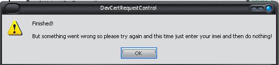

fredstian Skrevet 21. desember 2007 Del Skrevet 21. desember 2007 (endret) Hm, får ikke til det her jeg?! Se bilde. Jeg skriver inn imei riktig,uten mellromrom,bindestreker eller noe tull! Endret 21. desember 2007 av fredstian Lenke til kommentar
Athikez Skrevet 21. desember 2007 Forfatter Del Skrevet 21. desember 2007 Hm, får ikke til det her jeg?! Se bilde. Jeg skriver inn imei riktig,uten mellromrom,bindestreker eller noe tull! Bruker du XP eller vista? Lenke til kommentar

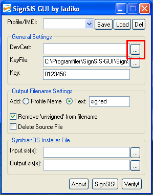

fredstian Skrevet 21. desember 2007 Del Skrevet 21. desember 2007 Jeg brukte xp da, men prøvde på vista PC-en hjemme nå, og det fungerer! Men... Ikke bruk opera,den er ikke helt med på notene når man laster ned filen fra symbiansigned. Med Signedsis GUI programmet måtte jeg kopiere programnavnet_unsigned.sis og kalle den andre kopien for programnavnet_unsigned_.sis eller hva nå enn output filen din heter. En veldig fin guide Adda, credit til deg! Så nå ble det rotateme på N95'en! Lenke til kommentar
