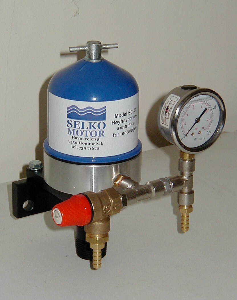

Ducato Skrevet 27. april 2008 Forfatter Del Skrevet 27. april 2008 Hei igjen! Det har vært stille her på forumet angående frityrolje i tanken. Tenkte bare å forsøke å friske opp diskusjonen litt. Jeg er nå klar for en ny sesong med mange mil på matolje, bilen har stått på vinterlagring da jeg har vært i utlandet. Men det gledelige er at mange nordmenn og svensker har kontaktet meg, og fått hjelp og utstyr til å starte en mere miljøvennlig kjøring. Vi holder nå på å starte en intresseforening, Matoljen Venner, slik at vi kan treffes og dele av oss med erfaringer og generelt ha det hyggelig. Samtidig har jeg vært i stand til å få tak på en del greier som man behøver for å rense oljen på en effektiv og arbeidssparende måte. Slik at flere kan dyrke denne hobbyen. De deler du behøver, om du skal sette igang er: En beholder av noe slag, f.eks. ett 200 l oljefat Ett 2" svartjernrør med 2 tilhørende T-rør samt endeplugg Ett varmelement fra en varmvannstank, der du tar ut 1500-2000 watt varme En liten tannhjulspumpe eller hydraulikkpumpe og en liten 0,75kw elmotor En sentrifuge for å rense oljen. Den tar bort vann, salt sukker, krydder, sot og andre partikler ned til 1/10 mikron. (Ingen filter klarer dette! Vann og salt i oljen er ikke bra for dieselpumpa.. I bilen skal du ha en ekstra Plastimo eller metalltank, forvarmet filter, noen slanger, platevarmeveksler(liten) og noen smågreier til En investering er det, men med mye langkjøring så tjener du fort inn pengene. Selv regner jeg med å bruke 400 l olje i år, det er sånn 5-6000 kr spart..på en husbil :-) Så dere som er intressert i dette, ta bare kontakt så kan vi bli flere. Sentrigugen er annonsert på Finn.no Hadet! Lenke til kommentar
