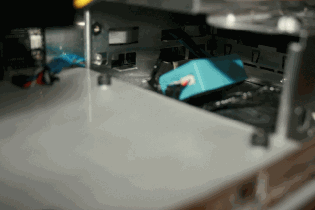

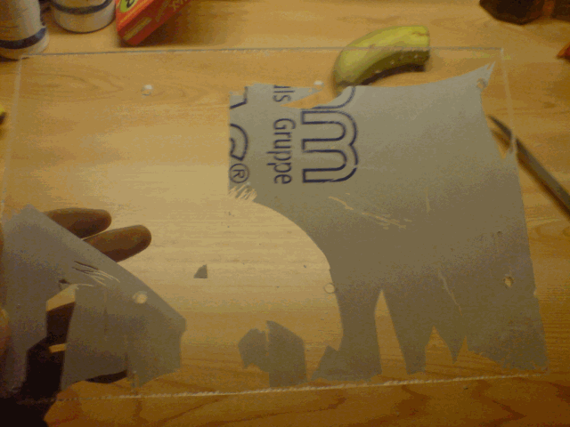

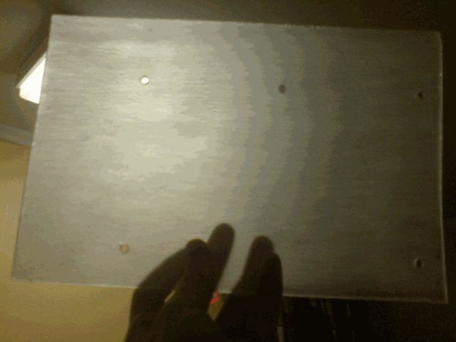

Her er plexi plata mi etter borring og før pussing.

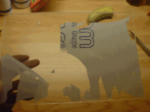

Etter pussing(du må huske å pusse bare en
retning for at det skal bli pent)

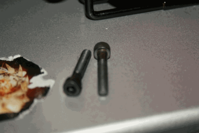

Skruene jeg bruker.

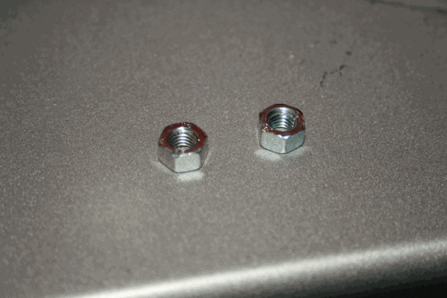

Mutterene jeg bruker(de er ikke låsemuttere de på bildet, jeg bruker med lås)

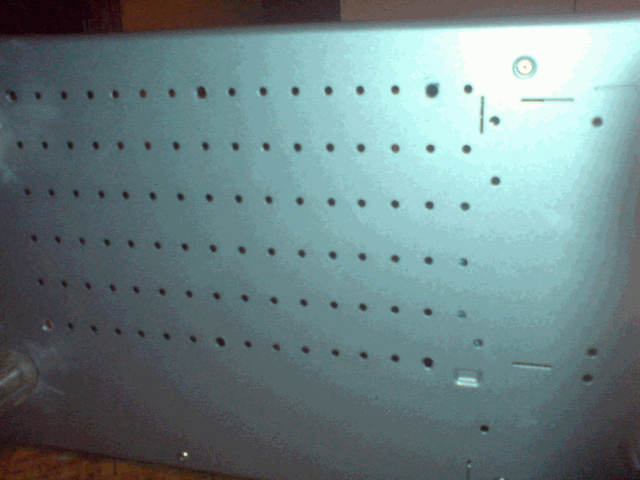

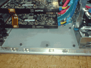

Her er under mitt kabinett, det er vel så vidt du ser de store hullene for bolter.
Her ser dere de store hullene.

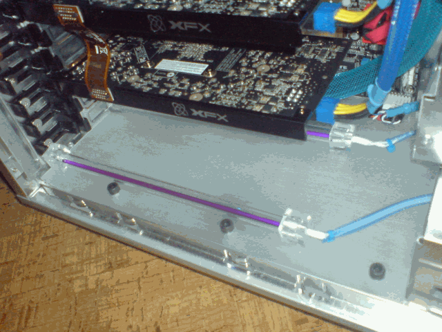

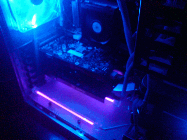

Resultat:
bildet forklarer alt
Litt uv lys

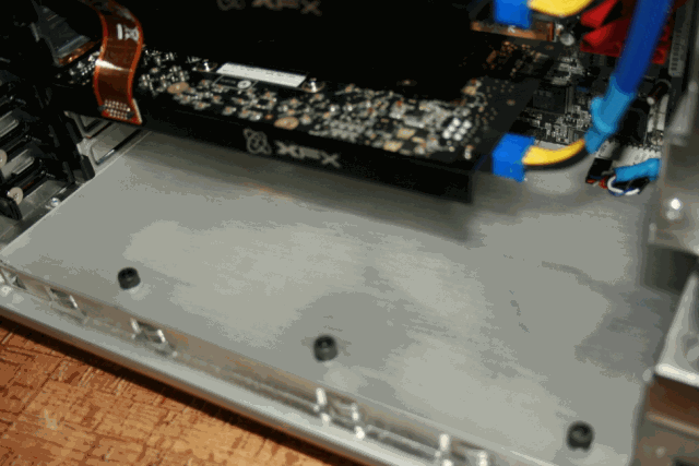

Litt lys

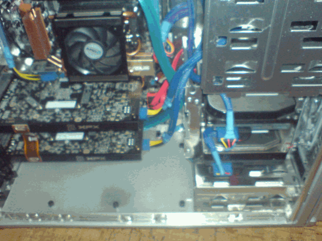

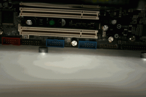

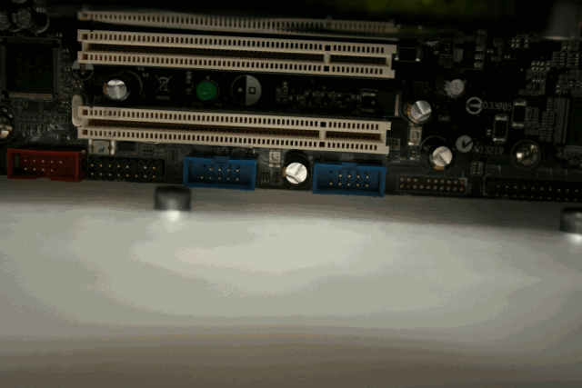

Går akkurat under kontaktene på hovedkortet(obs: det er ikke sikkert du kan ha så høye spacere pga hk og kabinett)

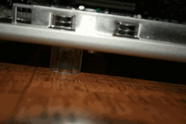

Litt av muttrene på undersiden
