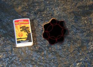

Fibonacci Skrevet 4. desember 2007 Del Skrevet 4. desember 2007 Jeg holder på å bli gal av et mysterium i hjembygda. En gravemaskinsjåfør kom over et stjerneformet hull midt inne i fjellsiden da han arbeidet med å bygge ut en tomt. Gravemaskinsjåføren gravde ut minst 4 meter av fjellet før han la merke til hullet. Hullet gikk lett på skrå nedover bakken, men dessverre ikke å finne lenger da det har kommet grus i det i ettertid. Hullet er perfekt symmetrisk hele veien, og er helt glatt på innsiden. Ingen har hittil kunnet gitt et svar på hvordan hullet har oppstått. Både boreingeniører og geologer fra hele landet er spurt, men ingen kan gi et helt sikkert svar på hvordan hullet har oppstått. Har dere noen forslag? PS: Har laget en egen side til mysteriet her: http://www.volda.org/star/ Lenke til kommentar
WD40 Skrevet 4. desember 2007 Del Skrevet 4. desember 2007 (endret) Merkelig, er da umulig å få til noe slikt uten å hogge det ut Rødt = Bor Endret 4. desember 2007 av WD40 Lenke til kommentar

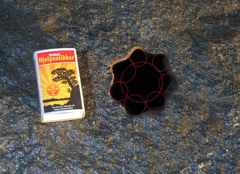

WD40 Skrevet 5. desember 2007 Del Skrevet 5. desember 2007 Mulig jeg er dum nå og sier ikke at det ikke stemmer. Men hvordan får man et stjerneformet hull med et borr? Man får ikke et firkanta hull med et firkanta borr akuratt Lenke til kommentar
chokke Skrevet 5. desember 2007 Del Skrevet 5. desember 2007 Nå er det jo 7 skjær på hullet og 6 på borret eller bare synet som bedrar meg? Lenke til kommentar
Fibonacci Skrevet 5. desember 2007 Forfatter Del Skrevet 5. desember 2007 Nå er det jo 7 skjær på hullet og 6 på borret eller bare synet som bedrar meg? Det stemmer. Nå har jeg undersøkt denne saken i dag og skrevet en sak om det for lokalavisen der jeg jobber. Bor med skjær i partall vil lage hull med oddetall-kanter (2 skjær får trekantet hull, 4 skjær får femkantet osv). Dette skjer dersom borekronen er feilslipt eller ujevn. Det skjer oftest når hullene er horisontale. Det er havnevesenet som laget hullet på 30-tallet, og jeg har fått bekreftet at det finnes liknende hull ved kysten av Halten. Lenke til kommentar
perpyro Skrevet 5. desember 2007 Del Skrevet 5. desember 2007 Hvordan hullet blir avhenger litt av hvordan slagtakten er sammenlignet med rotasjonen, men ser for meg hvordan denne borkrona kunne laget et 7 kantet hull om det går litt i ubalanse. Lenke til kommentar
