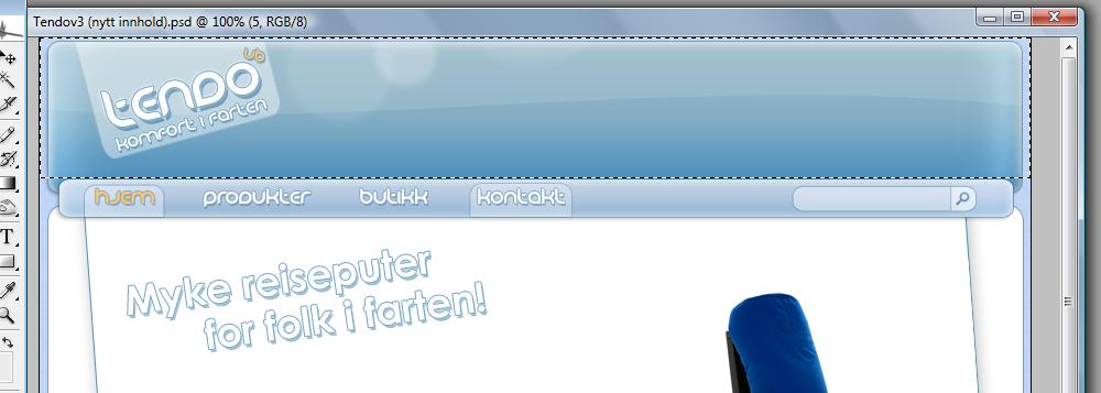

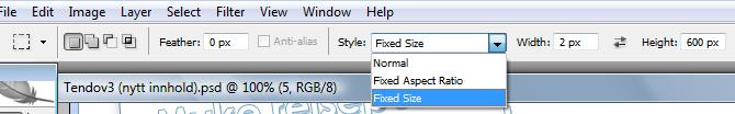

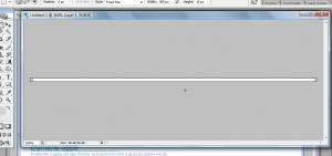

AnaXyd Skrevet 2. desember 2007 Del Skrevet 2. desember 2007 (endret) #Prolog: Mange lurer sikkert på akkurat dette her, og jeg har sett at det er mange tråder som er blitt opprettet, hvor folk lurer på hvordan man får en designet side i f.eks Photoshop til å bli kodet i HTML. Derfor tenkte jeg at jeg skulle ta meg bryet å mekke sammen en guide til akkurat dette her, og håper dette kommer til å hjelpe mange fremtidige webdesignere på vei! Jeg har så og si akkurat startet med dette selv, og syntes det er kjempeartig å lage websider. Håper min kompetanse holder til å lage en slik guide! ... #Innledning: Først og fremst, vil jeg at du skal liste deg litt forsiktig inn i denne verdenen, ved å titte litt på kildekoder til diverse websider, og kanskje få litt inspirasjon til et design. Har du et design ferdig, og venter bare på å få dette ferdig som HTML, er det jo bare å utelukke inspirasjonsdelen. Uansett, hvis jeg tar min nylagde side som eksempel, [TendoUB], så er det et standard oppsett som er midtstilt med banneren med logo o.l øverst, tett etterfulgt av menyen og deretter innholdet. Til slutt er det en såkalt footer med litt annen informasjon. I skrivende stund vil ikke jeg si at koden min er den beste som fins, dog motsatt. (Høyreklikk og velg "Vis kildekode") Men, den funker, og den validerer. Nok om den siden. La oss se på en annen. Om vi ser på denne siden, [ClirUB] så er det et litt annerledes oppsett. Her er innholdet å finne i en rute på midten av siden, og den ligner ikke på min side i det heletatt. Koden er også mye ryddigere enn min. Nok om dette, la oss bevege oss over på neste del... #Designet Da må vi over på Photoshop (eller hva du nå bruker). Du har nå enten et ferdig design du vil kode, eller skal lage ett nå. Jeg anbefaler ihvertfall å ha alt du lager i Photoshop, justerbart. Hvis dere ser på bildet under, er det et hav av mapper jeg har, og inne i de ligger alle de forskjellige layerne til de forskjellige elementene. Skal jeg justere på en enkel ting, kan jeg bare finne den fram, og justere. Aldri merg sammen hele siden til et flatt bilde! Da blir det vanskelig med tanke på justeringer i ettertid. Illustrasjon: #Litt koding Okay, la oss ta i utgangspunkt at du nå har ett ferdig design, klart til å kodes. Begynn så og dra opp ditt favorittverktøy til HTML koding, enten om det er Dreamweaver eller notepad. For nybegynnere er Dreamweaver et knallbra verktøy, så lenge du ikke lar den ta for seg all kodinga i sida di, for det kan fort bli rotete, og mye feil. Først, se på denne malen jeg har laget til dere: Klikk for å se/fjerne innholdet nedenfor <!DOCTYPE html PUBLIC "-//W3C//DTD XHTML 1.0 Transitional//EN" "http://www.w3.org/TR/xhtml1/DTD/xhtml1-transitional.dtd"> <html xmlns="http://www.w3.org/1999/xhtml"> <head> <meta http-equiv="Content-Type" content="text/html; charset=utf-8" /> <title>Min Første Hjemmeside!</title> <meta name="keywords" content="min første, hjemmeside, mamma, jeg er best"/> <meta name="description" content="Dette er den første hjemmesiden jeg har kodet! Whoo!"/> <link rel="stylesheet" type="text/css" href="style.css"/> <style type="text/css"></style> <!-- Min Første Hjemmeside - Opprettet Høsten '07 [email protected] --> </head> Om dere tar og kopierer dette inn i Dreamweaver, så vil dere se det litt mer ryddig enn det er her på forumet. Det blir lagt til farger, og alt blir enklere å lese. Uansett, dette er den såkalte head taggen. Her ligger all informasjon om selve siden, og dette forteller browseren hva den skal gjøre, og hvordan. (correct me if i'm wrong) Det er gruelig enkelt å forstå, og du skjønner det bare du ser på det. Slik som disse er enkle å forstå: <title>Min Første Hjemmeside!</title> <--- Tittel på siden. Vises i browser<meta name="keywords" content="min første, hjemmeside, mamma, jeg er best"/> <--keywords som google går etter <meta name="description" content="Dette er den første hjemmesiden jeg har kodet! Whoo!"/> <--Description som står i google når du søker på siden. <link rel="stylesheet" type="text/css" href="style.css"/> <-- denne viser til en ekstern CSS fil Så var det resten av koden: Klikk for å se/fjerne innholdet nedenfor <body> <div id="wrapper"> <!-- Starting of content wrapper--> <h1><span class="hidden"><a href="#">Tittel på siden</a></span><a href="http://www.minside.no"><img src="images/logo.gif" alt="logo" width="220" height="128" /></a></h1> <div id="menu"> <ul> <li id="forsiden"><a href="index.html"><span>Forsiden</span></a></li> <li id="produkter"><a href="produkter.html"><span>Produkter</span></a></li> <li id="galleri"><a href="galleri.html"><span>Galleri</span></a></li> <li id="omoss"><a href="omoss.html"><span>Om oss</span></a></li> <li id="kontaktoss"><a href="kontaktoss.html"><span>Kontakt oss</span></a></li> </ul> </div> <div id="innholdwrapper"> <p>Tekst her</p> </div> <div id="footer"> <div id="footertxt"> <p align="center">Design og kode av Ola Potitt |</p> </div> </div> </div> <!--Ending content wrapper --> </body> </html> Nå sitter du kanskje igjen med en følelse av at du ikke skjønner så mye. Mye forskjellig dilldall vises her, men alt har en sammenheng. Og det er ganske lett å sette seg inn i også. Jeg vil prøve å la deg forstå litt hva du nå begir deg inn på, og skal fortelle litt hva de forskjellige tingene gjør. Vi begynner øverst: <body> = Her skal alt innholdet liggenfor. Eks: <body><p>Tekst</p></body> <div> = element som brukes til å bygge opp siden(via CSS). Man gir hver div en "id", slik at denne enkelt kan bli justert med CSS. Eks: <div id="wrapper"></div> <h1> = Header skrift. Denne skal brukes i sammenheng med en header tekst. I min side er det litt annerledes, da denne blir brukt til banner og logo. (h2, h3 osv går også) <ul> og <li> = Liste. Disse blir brukt i denne sammenheng som en meny. Blir definert i CSS. <p> = Tekst. All tekst skal inn i slike! Mer kan leses på: HTMLDog.com PS! Husk å avslutte alle tagger også! Eks: </body> #CSS Da har jeg innført litt i HTML delen, og skal nå fortelle litt om CSS, og hva det kan gjøre. HTML og CSS kobler man som regel sammen, slik at tagger o.l blir definert og gitt ulike attributter i CSS fila. Man kan såklart gjøre dette i HTML fila, og slippe CSS fila, men dette blir fort rotete og dårlig. Derfor anbefales det å bruke en ekstern CSS fil til dette. CSS fila blir koblet sammen i HTML dokumentet via denne linja med kode: <link rel="stylesheet" type="text/css" href="style.css"/> >root-- index.html -- style.css Okay, la meg vise deg ett eksempel på ett CSS dokument: Klikk for å se/fjerne innholdet nedenfor * {margin: 0; padding: 0; list-style-type: none; border: none; } /* Nullstiller nettleserforskjeller */ * .hidden { display: none; } /* Denne skjuler skrift i header (h1). Ikke endre html eller css siden det er bedre for søkemototer */ /* Styles */ .style1 { font-family: Arial, Helvetica, sans-serif; color: #919799; font-size: 14px; } /*Headers, menus etc.*/ h1 { background: url(images/banner.png) no-repeat top left; width: 900px; height: 128px; } body, html { background: url(images/bg.gif) repeat; } div#wrapper { margin: 0 auto; width: 900px; } div#innhold { float: left; width: 900px; height: auto; background: url(images/bg_innhold.gif); } div#footer { float: left; width: 900px; height: 53px; background: url(images/footer.png); } div#footertxt { padding: 14px; } Alt som står inne der, justerer og definerer ulike ting på taggene i HTML dokumentet CSS fila er koblet sammen med. Nå har jeg ikke tenkt å skrive særlig mye mer om CSS her, så jeg refererer bare til HTMLdog sin side. Mulig jeg skriver noer mer her etterhvert i en update.. #Ok, jeg kan det grunnleggende. Hva nå? Jeg regner nå med at du kan litt basic HTML, og CSS. Du skal nå ha gjort klart de to filene, og de venter bare på bildene fra Photoshop, som du nå snart skal lage. Hvis du ikke har det, har jeg kokt sammen du stykker for deg: HTML Klikk for å se/fjerne innholdet nedenfor <!DOCTYPE html PUBLIC "-//W3C//DTD XHTML 1.0 Transitional//EN" "http://www.w3.org/TR/xhtml1/DTD/xhtml1-transitional.dtd"> <html xmlns="http://www.w3.org/1999/xhtml"> <head> <meta http-equiv="Content-Type" content="text/html; charset=utf-8" /> <title>Min Første Hjemmeside!</title> <meta name="keywords" content="min første, hjemmeside, mamma, jeg er best"/> <meta name="description" content="Dette er den første hjemmesiden jeg har kodet! Whoo!"/> <link rel="stylesheet" type="text/css" href="style.css"/> <style type="text/css"></style> <!-- Min Første Hjemmeside - Opprettet Høsten '07 [email protected] --> </head> <body> <div id="wrapper"> <!-- Starting of content wrapper--> <h1><span class="hidden"><a href="#">Tittel på siden</a></span><a href="http://www.minside.no"><img src="images/logo.gif" alt="logo" width="220" height="128" /></a></h1> <div id="menu"> <ul> <li id="forsiden"><a href="index.html"><span>Forsiden</span></a></li> <li id="produkter"><a href="produkter.html"><span>Produkter</span></a></li> <li id="galleri"><a href="galleri.html"><span>Galleri</span></a></li> <li id="omoss"><a href="omoss.html"><span>Om oss</span></a></li> <li id="kontaktoss"><a href="kontaktoss.html"><span>Kontakt oss</span></a></li> </ul> </div> <div id="innholdwrapper"> <p>Tekst her</p> </div> <div id="footer"> <div id="footertxt"> <p align="center">Design og kode av Ola Potitt |</p> </div> </div> </div> <!--Ending content wrapper --> </body> </html> CSS Klikk for å se/fjerne innholdet nedenfor * {margin: 0; padding: 0; list-style-type: none; border: none; } /* Nullstiller nettleserforskjeller */ * .hidden { display: none; } /* Denne skjuler skrift i header (h1). Ikke endre html eller css siden det er bedre for søkemototer */ /* Styles */ /* Footer Style */ .style1 { font-family: Arial, Helvetica, sans-serif; color: #919799; font-size: 14px; } /*Headers, menus etc.*/ h1 { background: url(images/banner.png) no-repeat top left; width: 900px; height: 128px; } body, html { background: url(images/bg.gif) repeat; } div#wrapper { margin: 0 auto; width: 900px; } div#innhold { float: left; width: 900px; height: auto; background: url(images/bg_innhold.gif); } div#footer { float: left; width: 900px; height: 53px; background: url(images/footer.png); } div#footertxt { padding: 14px; } Legg det inn, og se på html fila hvordan det ser ut. Deretter lagre de. Så vil du se at det er blitt satt opp, justert og midtstilt! Nå har du ihvertfall en mal du kan jobbe utifra, og det er bare å justere på den via CSS'en. Så tar du opp Photoshop, og gjør deg klar. Håper du nå er klart til å bevege deg over på klipping og liming og Photoshop.. ... #Photoshop, klipping, merking og liming Lag et nytt dokument på 900x700px. Jeg bruker alltid 900px i bredden, og aldri mer enn det. Lag en kjapp banner, footer og innholdsboks, slik at vi har noe å jobbe med. Jeg bruker mitt design som eksempel. Først og fremst, gjør deg kjent med denne: Det å definere bredden og høyden på marquee verktøyet, er utrolig kjekt nå som du skal klippe og drive i Photoshop! Så, kan du begynne å markere innholdsbakgrunnen din. Illustrasjon Her merker jeg med 900px i bredde, og 10px i høyde på et tomt område. Husk at dette skal være bakgrunnen på innholdsdelen på siden din. Grunnen til at jeg markerer med 10px i høyde, er fordi det er struktur i i bakgrunnen min. Hvis jeg hadde markert med 1px i høyde, ville det ha sett rart ut, pga strukturen som ikke passer helt inn. Prøv selv! Om du ikke har struktur selv, kan du bruke 1px i høyde. Etter du har markert, trykker du Ctrl+Shift+C for å kopiere hele greia. Lag nytt og lim inn og deretter lagre. Grunnen til at jeg prøver å lage innholdsbakgrunnen lavest mulig i høyden, er på grunn av raskere loadetid av sidene. Bildet blir mindre, og jeg gjør slik i koden at den setter bildet oppa hverandre. Da kan høyden på bakgrunnen bare bli strekt ut via en instilling i CSS fila, og det gjør hele greia mye enklere. Se selv hva som skjer når du putter den inn! Illustrasjon Så tar vi banneret på samme måte, bare definerer riktig høyde på markeringa. (Zoom inn for å være nøyaktig) Illustrasjon Så tar vi footeren på samme måte.. Illustrasjon Så bare legger du bildene i en mappe kalt "images" og endrer filnavnene til det riktige i CSS fila. Lagre alt, og prøv det i browseren din. #Gratulerer! Du skal nå ha en side som ligner noe av det jeg har laget. Husk at det finnes masse forskjellige typer sider, og ikke alle er bygd opp på samme måten som denne her. Men her har du ihvertfall noe å gå etter, og da er det lett og utvikle siden videre! #Feedback? Feedback må til vet dere. Dette er rett og slett førsteutkastet av denne guiden her, og jeg vil nok redigere en del på denne med tiden. Hva syntes dere? Var den nyttig? Er det mye feil? Er det noe jeg bør føye til? Håper ihvertfall at denne har en nytteverdi for noen! Endret 3. desember 2007 av AnaXyd Lenke til kommentar
