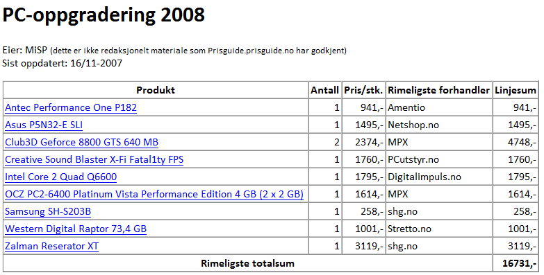

MiSP Skrevet 16. november 2007 Del Skrevet 16. november 2007 (endret) Jeg skal kjøpe meg en ny spillmaskin snart. I prinsippet skal den kjøpes rett over nyttår, men om det skulle vise seg å være lite hensiktsmessig å vente kan jeg kjøpe den før. Jeg vil spille i høye oppløsninger (1600x1200), og jeg vil spille nye spill som Crysis, så jeg har valgt å gå for et oppsett med doble skjermkort. Prisantydningen har jeg satt til 15 000, dog uten noen form for ekstra kjøling - jeg har lyst til å prøve vannkjøling, så dette kommer utenom. Jeg har ikke bestemt meg for noe konkret ennå, og har noenlunde på måfå satt sammen et forslag til et system. Du finner det ved å klikke på følgende lenke: == Handlevogn == Som en referanse legger jeg ved en skjermdump av den opprinnelige handlevognen: I tillegg til dette kommer PSU og komponenter til vannkjølingen, så legg på ca. 2 000. Jeg går nå gjennom bit for bit. Hvorfor Antec P182? Ingen spesiell grunn. Dette hører til tiden (aka i går) da jeg tenkte å gå for luftkjøling, for dette kabinettet holder inne en del støy. Jeg kan gjerne skrenke inn på dette, så lenge jeg ikke kommer ned i de absolutt nedre klasser hvor alt er og føles dårlig. Hvorfor akkurat det hovedkortet? Ingen spesiell grunn, egentlig. Kom gjerne med andre anbefalinger (gjerne billigere). Om det er aktivt eller passivt kjølt bryr jeg meg ikke om, for det skal vannkjøles uansett. Eller, northbridge skal vannkjøles. Er det mer på hovedkortet som må kjøles? I så fall bør jeg kanskje gå for et kort som i utgangspunktet er aktivt kjølt, for disse pleier å ha kjøleribber på små ting i prosessorområdet (kjølingen der forsvinner jo om jeg fjerner hele den passive kjøleløsningen mange kort har). Hvorfor SLI? Jeg skal som nevnt spille spill i høye oppløsninger, og trenger all den kraft jeg kan få. Maskinen skal også vare i et par år tenkte jeg, og jeg trenger derfor alt jeg få å gå på. Må man forresten ha noe ekstra utstyr for å bruke SLI, som en bro eller noe slikt? Har sett det, men aner ikke hva som kreves. Skjermkortene er dog hovedgrunnen til at jeg venter - jeg har hørt at det snart kommer nye kort på markedet. Én ting er at prisene nok synker betraktelig, men en annen ting er at jeg hadde tenkt å gå for det nye som kommer. Men er det noen som har informasjon om dette? Jeg datt litt ut av skjermkortverdenen for en måneds tid siden... Kommer det noe som er verdt å vente på? Jeg er spesielt mye ute etter 1 GB V-RAM, ettersom spillene nok kommer til å bruke større teksturer i tiden fremover. Hvorfor Creative X-Fi? Ettersom det er en spill-PC vil jeg ha tilgang til EAX, og jeg vil ha et kort som kan avlaste prosessoren (den får mer enn nok annet å jobbe med). Hvorfor jeg har valgt akkurat dette kortet er det ingen som vet, ikke engang jeg. Dere må gjerne komme med andre forslag. Det må i alle fall støtte 5.1, og være et kort som kan avlaste prosessoren i spill. Fint om den også har en brønn i front til hodetelefoner og slikt. Hvorfor firekjerne? Som nevnt er maskinen litt fremtidsrettet, og jeg regner med å kunne dra nytte av fire kjerner innen maskinen skal pensjoneres om et par år. Dersom dette virker helt bak mål, så kom gjerne med andre forslag. Hvorfor akkurat dette minnet? Ingen spesiell grunn, kom gjerne med anbefalinger her. Hvorfor akkurat dette optiske drevet? Anbefalt av Hardware.no. Kom gjerne med alternativer. Hvorfor 74 GB Raptor? Jeg har allerede en slik en, og tenker å kjøre to i RAID0 (jeg har to andre disker og backuprutiner som kjører hver gang jeg slutter av PC-en og tar backup av alt jeg vil ta vare på mellom reinstalleringer, så jeg er ikke redd for et harddiskkrasj). Jeg har også vurdert å gå til anskaffelse av AquaComputer Aquadrive dual til dette formålet. Hva tenker dere om dette? Raptorene bråker jo en del, og det virker som om de har godt av kjøling. Kan denne kjøleren uansett brukes sammen med Reserator XT? Hvorfor vannkjøling? Jeg vil ha en stillegående PC som er kjølt bra. Visst koster det mye, men jeg har også lyst å prøve vannkjøling bare for å se hvordan det er (jeg har aldri vært borti det før). Da er det greit med en ferdigpakke som er enkel å montere. Det kommer så klart ekstrakostnader til ved vannblokker til GPU, GPU-RAM og northbridge. Hva med PSU? Som dere ser glimrer PSU med sitt fravær. Jeg aner ikke hva jeg skal velge her, eller i det hele tatt hvor mye jeg trenger. Jeg vil i alle fall ha en stillegående strømforsyning. Jeg har prøvd eXtreme Power Supply Calculator, som sa at jeg trengte vel 520 watt, men jeg syntes dette hørtes litt lite ut. Hva tenker dere? Jeg må jo også ha kraft nok til Reserator XT. I tillegg må den jo ha nok ampere på de ulike rail-ene. Her er en skjermdump av kalkulatoren med mine innstillinger. Legg merke til at jeg ikke har valgt Reserator XT, men Reserator 2 (det var det nærmeste jeg kom): ==================== Jeg er kjempeglad for alle tilbakemeldinger, og legger nok en gang (for fjerde gang, faktisk) min fremtidige PC-hverdag i alle forumbrukernes hjelsomme hender. Tusen takk på forhånd for all tilbakemelding! Endret 17. november 2007 av MiSP Lenke til kommentar
RamGuy Skrevet 16. november 2007 Del Skrevet 16. november 2007 (endret) Okay. La oss starte her Kabinett: Er et veldig stil rent og fint kabinett du har valgt. Greit luftgjennomstrømning og alt. Hovedkort: Jeg har selv et P5N32-E SLi. Og det er ikke mye å skrive hjem om. nForce6-serien i seg selv har ikke vært så mye å skryte av føler jeg. Ville mye heller anbefale et Intel X38-basert hovedkort. Intel sine topp brikkesett er som regel alltid det mest stabile og beste valget. X38 er også et jevnt over bedre valg enn nForce6. Det dukker nok også opp X48 før du skal gå til innkjøp, så du kunne jo tatt en titt på de og Men de skal dessverre bare støtte DDR3 minnebrikker. Eneste litt negative med X38 er at det per dags dato ikke har SLi støtte, men det kan komme etterhvert. Alt som mangler er drivere fra nVidia. Skjermkort: Jeg vil overhode ikke anbefale 2x 8800GTS 640MB skjermkort. Du kan plukke opp et par 8800GT 512MB til lavere pris. Og de yter på samme nivå. Det skal også komme en ny versjon av 8800GTS kortene i desember, som skal yte bedre enn både 8800GT og dagens 8800GTS. Så jeg ville ikke anbefalt de. Jeg vil ikke anbefale SLi i det hele og store. Om du har planer om å kjøre Vista, så må du være oppmerksom på at SLi drivere til Vista er veldig dårlige. Og du vil miste mye ytelse og oppleve ustabiliteter ved dem. Vil anbefale all å vente med Vista i 1-2år til, så alle drivere for modnet seg skikkelig. Skal du kjøre Vista, så er det mye bedre å gå for Crossfire, som har bedre drivere. Og om du velger et X38 basert hovedkort så har du full Crossfire støtte. Så jeg ville heller anbefale 1x X38-basert hovedkort og 2x HD 3870 enn 1x nForce6 og 2x 8800GTS. HD 3870 kortene yter ikke så veldig mye dårligere enn 8800GT 512MB kortene. Og de drar fordel av DX10.1 og UVD. Og når det kommer til drivere så er har AMD generelt bedre drivere enn nVidia. Om du kjører Vista ville jeg ikke blitt overrasket om 2x HD 3870 yter bedre enn 2x 8800GTS kort bare på grunn av dårlige SLi drivere. Lydkort: Ikke så mye å si på dette kortet. Som et gamer lydkort er EAX et "must" og da er det bare Creative sine X-Fi kort som gjør den beste jobben. Du kunne kanskje sett litt på Auzentech X-Fi Prelude? Creative sliter veldig med drivere, og Auzentech sitt lydkort skal være generelt av bedre kvalitet. Og den benytter altså av X-Fi lydprosessor og dermed også støtte for EAX. Her må jeg også fraråde bruk av Vista, da Creative sliter som de fleste andre med å komme med skikkelige Vista drivere enda. Vista trenger et par år på å modnes på driver fronten. Prosessor: Bra valg av prosessor. En fire kjerner er et godt valg for fremtiden. Men siden du ikke skal gå til innkjøp før på nyåret. Så er nok Intel sine nye "Penryn" prosessorer tilgjengelige da du skal kjøpe. Så derfor vil jeg på det sterkeste anbefale en av de RAM: Fine brikker. Du har også valgt et 2x 2048MB oppsett, som er å anbefale fremfor 4x 1024MB. DVD-Brenner: Helt grei DVD-brenner. Selv har jeg, og foretrekker NEC brenneren til så og si samme pris. Men det har ikke så alt for mye å si. Benytter S-ATA, så du kan deaktivere IDE i BIOS. Et smart og godt valg. Harddisk: Dette har du jo begrunnet veldig bra selv. Så trenger vell ikke å si så mye her. PSU: Anbefaler en fra Corsair sin HX eller TX serie. De er dønn stabile og anbefales på det varmeste. HX620 eller TX650 skulle vell gi deg nok kraft Endret 16. november 2007 av RamGuy Lenke til kommentar
MiSP Skrevet 16. november 2007 Forfatter Del Skrevet 16. november 2007 (endret) Takk for svar! La oss ta svarene, da. Kabinett: Klikk for å se/fjerne innholdet nedenfor Er et veldig stil rent og fint kabinett du har valgt. Greit luftgjennomstrømning og alt. Som nevnt, jeg skal ikke ha luftgjennomstrømning - jeg går for vannkjøling. Hovedkort: Klikk for å se/fjerne innholdet nedenfor Jeg har selv et P5N32-E SLi. Og det er ikke mye å skrive hjem om. nForce6-serien i seg selv har ikke vært så mye å skryte av føler jeg. Ville mye heller anbefale et Intel X38-basert hovedkort. Intel sine topp brikkesett er som regel alltid det mest stabile og beste valget. X38 er også et jevnt over bedre valg enn nForce6. Det dukker nok også opp X48 før du skal gå til innkjøp, så du kunne jo tatt en titt på de og Men de skal dessverre bare støtte DDR3 minnebrikker. Eneste litt negative med X38 er at det per dags dato ikke har SLi støtte, men det kan komme etterhvert. Alt som mangler er drivere fra nVidia. Jeg er nødt til å ha SLI- eller Crossfire-støtte. Hva er galt med ditt P5N32-E SLI? Og har du noen konkrete anbefalinger på dette området? Hovedkort er vel ikke det aller viktigste - velger man noe fra tusenlappen og oppover er man vel nesten sikret noe bra, eller? Jeg tror heller ikke at jeg går for noe som utelukkende støtter DDR3, for foreløpig er det dyrt og gir ikke noe særlig mer ytelse. Skjermkort: Klikk for å se/fjerne innholdet nedenfor Jeg vil overhode ikke anbefale 2x 8800GTS 640MB skjermkort. Du kan plukke opp et par 8800GT 512MB til lavere pris. Og de yter på samme nivå. Det skal også komme en ny versjon av 8800GTS kortene i desember, som skal yte bedre enn både 8800GT og dagens 8800GTS. Så jeg ville ikke anbefalt de. Jeg vil ikke anbefale SLi i det hele og store. Om du har planer om å kjøre Vista, så må du være oppmerksom på at SLi drivere til Vista er veldig dårlige. Og du vil miste mye ytelse og oppleve ustabiliteter ved dem. Vil anbefale all å vente med Vista i 1-2år til, så alle drivere for modnet seg skikkelig. Skal du kjøre Vista, så er det mye bedre å gå for Crossfire, som har bedre drivere. Og om du velger et X38 basert hovedkort så har du full Crossfire støtte. Så jeg ville heller anbefale 1x X38-basert hovedkort og 2x HD 3870 enn 1x nForce6 og 2x 8800GTS. HD 3870 kortene yter ikke så veldig mye dårligere enn 8800GT 512MB kortene. Og de drar fordel av DX10.1 og UVD. Og når det kommer til drivere så er har AMD generelt bedre drivere enn nVidia. Om du kjører Vista ville jeg ikke blitt overrasket om 2x HD 3870 yter bedre enn 2x 8800GTS kort bare på grunn av dårlige SLi drivere. Jeg trenger alt videominnet jeg kan få. Som nevnt vil jeg helst ha 1 GB, ettersom jeg skal ha PC-en en stund. Det er dog i praksis kanskje ikke så stor forskjell på 512 og 640 MB, hva vet jeg. Jeg kan jo vente på neste 8800 GTS, ja. Og angående ytelsen, så skjønner jeg ikke helt dette her - er ikke 8800 GT dårligere enn 8800 GTS? Denne testen viser at 8800 GT nesten holder følge med selveste 8800 GTX. GTS koster i alle fall vesentlig mer enn GT, og mer ytelse for mindre penger virker merkelig. Fint om noen kan klarifisere her. Har det utelukkende å gjøre med produksjonsteknikken, 90 nm på GTS mot 65 nm på GT? (Denne siden nevner også at navnet er ulogisk, så jeg regner med at jeg har oppfattet det riktig, og at GT vitterlig er bedre enn GTS i dette tilfellet.) Jeg kjører Vista, og har ikke tenkt å gå tilbake til XP. Jeg ante dog ikke at SLI-driverne til Vista var dårlige... Er du sikker på at dette gjelder både 32 bit og 64 bit? Har du kilder å vise til? Kommer det noen nye ATi-kort på markedet snart? Jeg har ikke umiddelbart lyst å gå for HD 3870; denne testen viser at det ikke helt holder følge med 8800 GT... Jeg har for øvrig oppdatert handlevognen med 8800 GT i stedet for 8800 GTS, ettersom det uansett er et bedre valg. Lydkort: Klikk for å se/fjerne innholdet nedenfor Ikke så mye å si på dette kortet. Som et gamer lydkort er EAX et "must" og da er det bare Creative sine X-Fi kort som gjør den beste jobben. Du kunne kanskje sett litt på Auzentech X-Fi Prelude?Creative sliter veldig med drivere, og Auzentech sitt lydkort skal være generelt av bedre kvalitet. Og den benytter altså av X-Fi lydprosessor og dermed også støtte for EAX. Her må jeg også fraråde bruk av Vista, da Creative sliter som de fleste andre med å komme med skikkelige Vista drivere enda. Vista trenger et par år på å modnes på driver fronten. Jeg har ikke hatt noen som helst form for problemer med X-Fi-driverne på Vista (32-bit), så jeg ser ikke noe problem her. Alt fungerer slik det skal, og stort mer kan man egentlig ikke be om. Av drivere ser det ut som om Auzentech bruker noenlunde samme driver som Creative - UI-et er i alle fall likt. Driverne får for øvrig også negativ omtale i konklusjonen. Dessuten ser det ikke ut til at dette kortet har noen frontplate, og jeg er lei av å krype under pulten, dra ut riktig ledning og putte inn hodetelefonledningen (i blinde) for så å hente frem Creative Audio Console (tar lang tid å laste) og skifte til hodetelefonprofilen hver gang jeg skal bytte til hodetelefoner. Driverne støtter automatisk bytte av profil om man kobler dem til en hodetelefonutgang (som kun finnes på frontplaten), og denne funksjonen akter jeg å benytte meg av. Prosessor: Klikk for å se/fjerne innholdet nedenfor Bra valg av prosessor. En fire kjerner er et godt valg for fremtiden. Men siden du ikke skal gå til innkjøp før på nyåret. Så er nok Intel sine nye "Penryn" prosessorer tilgjengelige da du skal kjøpe. Så derfor vil jeg på det sterkeste anbefale en av de Jeg skal ta en titt på dem. Denne artikkelen på Hardware.no sier at de kommer i januar, så det er greit slik sett. Men den nevner også at "Tidlige tester har vist at de nye prosessorene yter rundt 5 prosent bedre enn dagens Core 2 Duo/Quad-arkiektur, på samme klokkefrekvens." Med mindre det er snakk om store prisforskjeller her, så ser jeg ikke på dette som god nok grunn til å vente. RAM: Klikk for å se/fjerne innholdet nedenfor Fine brikker. Du har også valgt et 2x 2048MB oppsett, som er å anbefale fremfor 4x 1024MB. Supert. Jeg har fått det for meg at to brikker er bedre enn fire. Men jeg er fremdeles ute etter alternativer her - er det noe som yter likt, men er billigere? Prisguide.no lister ikke CAS-timings, så jeg fikk ikke sammenlignet dem, og det er jo i stor grad disse spesifikasjonene som sier noe om ytelsen. DVD-Brenner: Klikk for å se/fjerne innholdet nedenfor Helt grei DVD-brenner. Selv har jeg, og foretrekker NEC brenneren til så og si samme pris. Men det har ikke så alt for mye å si. Benytter S-ATA, så du kan deaktivere IDE i BIOS. Et smart og godt valg. Fantastisk. Hvorfor deaktivere IDE i BIOS? Harddisk: Klikk for å se/fjerne innholdet nedenfor Dette har du jo begrunnet veldig bra selv. Så trenger vell ikke å si så mye her. Jeg er dog ute etter om noen har erfaringer med vannkjølingsblokken jeg nevnte. PSU: Klikk for å se/fjerne innholdet nedenfor Anbefaler en fra Corsair sin HX eller TX serie. De er dønn stabile og anbefales på det varmeste.HX620 eller TX650 skulle vell gi deg nok kraft Takk. Etter å ha lest denne tråden tror jeg at jeg går for HX620W. Har lagt den til i handlevognen. Eller... Hmm, litt utover i tråden sies det at et system med to skjermkort kanskje vil kreve mer. Anbefalinger ønskes. Om HX620W klarer å drive systemet, så er jo det helt optimalt. ==================== Jeg takker for det utfyllende innlegget, og venter spent på flere tilbakemeldinger. Endret 16. november 2007 av MiSP Lenke til kommentar

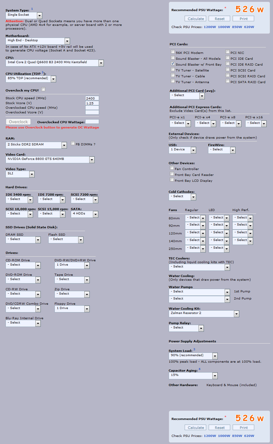

MiSP Skrevet 17. november 2007 Forfatter Del Skrevet 17. november 2007 (endret) Innlegget mitt over var lite brukervennlig, så jeg oppsummer spørsmålene her: Tips til kabinett er å foretrekke, med mindre Antec P182 er perfekt for meg. Skal som nevnt ikke ha luftkjøling. Jeg trenger tips til hovedkort, jeg har ikke mye peil på dette området. Jeg skal som nevnt ha dedikert lydkort, så kortet må ha plass til dette i tillegg til to skjermkort. Må hovedkort med passiv kjøling ha luftstrøm gjennom kabinettet for å fungere optimalt? Jeg finner bare vannblokker til northbridge, men hva med southbridge og strømstyringen, som også ofte er passivt kjølt? Har noen kilder å vise til angående problemer med Vista og SLI? Jeg skal bruke Vista (32-bit), så dersom det ikke er gode utsikter for ordentlige drivere (og derfor god ytelse) i løpet av januar kan jeg jo ikke gå for SLI, men må velge Crossfire. Fungerer Crossfire bedre i Vista, da? Og kommer det noen nye ATi-kort på markedet snart? Jeg trenger tips til hva jeg bør velge av X-Fi-lydkortene. Om det jeg har valgt er helt kurant, så er jo det helt topp. Jeg trenger tips angående minnebrikker - jeg er grønn på dette området. Det blir i alle fall 4 GB, da helst 2 x 2 GB. Jeg trenger tips til strømforsyning. Holder det med HX620? Dette ser jo ut som om det kunne vært ypperlig å ta opp i de respektive underforaene, men det blir fort styr av mange ulike tråder. Jeg skal heller bringe det ut til "spesialistene" der om jeg ikke får svar her. Igjen, takk for all tilbakemelding! Endret 17. november 2007 av MiSP Lenke til kommentar
