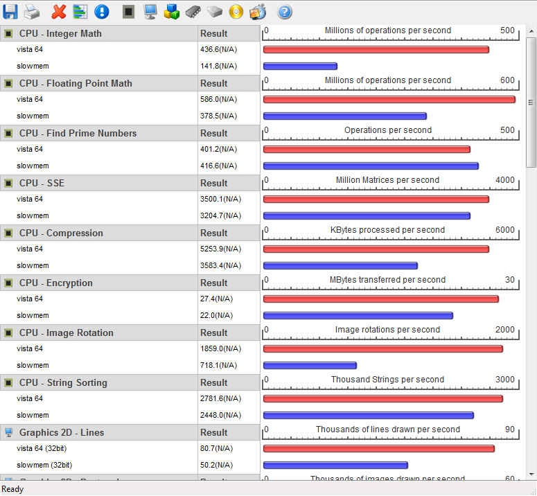

Wabby Skrevet 1. november 2007 Del Skrevet 1. november 2007 (endret) Etter mye google og banning så har jeg endelig klart å få en stabil Vista 64bit på min DELL m1330. Dell har fjernet flere av sine 64 bits drivere på sine hjemmesider så det har vært mye google og testing av drivere. Har nå kommet frem til drivere som er stabile og en rekkefølge for hvordan de bør bli installert. Jeg har pakket alt sammen til en RAR fil og lagt ut på min hjemmeside med en readme.txt fil. Ønsker du å gå over til 64bits vista så får du driverene dine her: http://www.meusdomus.net/xps Etter jeg installerte Vista 64 så forsvant også den høyfrekvente pipinga Hvorfor gå for 64-bits... Se vedlegg. Dette er en benchmark 32 vs 64 bit. Under er litt diverse linker etc som jeg fant mens jeg prøvde og feilet. ------------------------------------- Nettverkskort: http://www.broadcom.com/support/ethernet_n...er=570x-Vista64 Gfx: Denne kom av seg selv etter noen updates, men jeg ville ha en spesisfikk driver og fikk tvingt den igjennom via (har diskett, og vis inkompatible drivere). Brukte: http://www.laptopvideo2go.com/forum/index....showtopic=13775 Det finnes nyere, men denne hadde et godt rykte Edit: Ved å laste ned "modded INF" og overskrive den som fulgte med så har du løst problemet jeg hadde som var å tvinge inn driveren Chipset: http://ftp.us.dell.com/chipset/R153997.EXE Blåtann: Driver rett fra dell: http://support.euro.dell.com/support/downl...tid=&impid= kjørte inst.exe fila i 64bits mappa. Den vil underveis spørr om å slå på Blåtann igjen. Velg "cancel" og bare aktiver den senere nede ved klokka. http://forum.notebookreview.com/showthread.php?t=164933 Quickset 64Bit http://support.euro.dell.com/support/downl...p;fileid=220010 Stigmatel Lydkort: http://ftp.us.dell.com/audio/R160062.EXE Fingerprint reader: http://www.upek.com/support/downloads/drivers/windows.asp Endret 14. januar 2008 av Wabby Lenke til kommentar

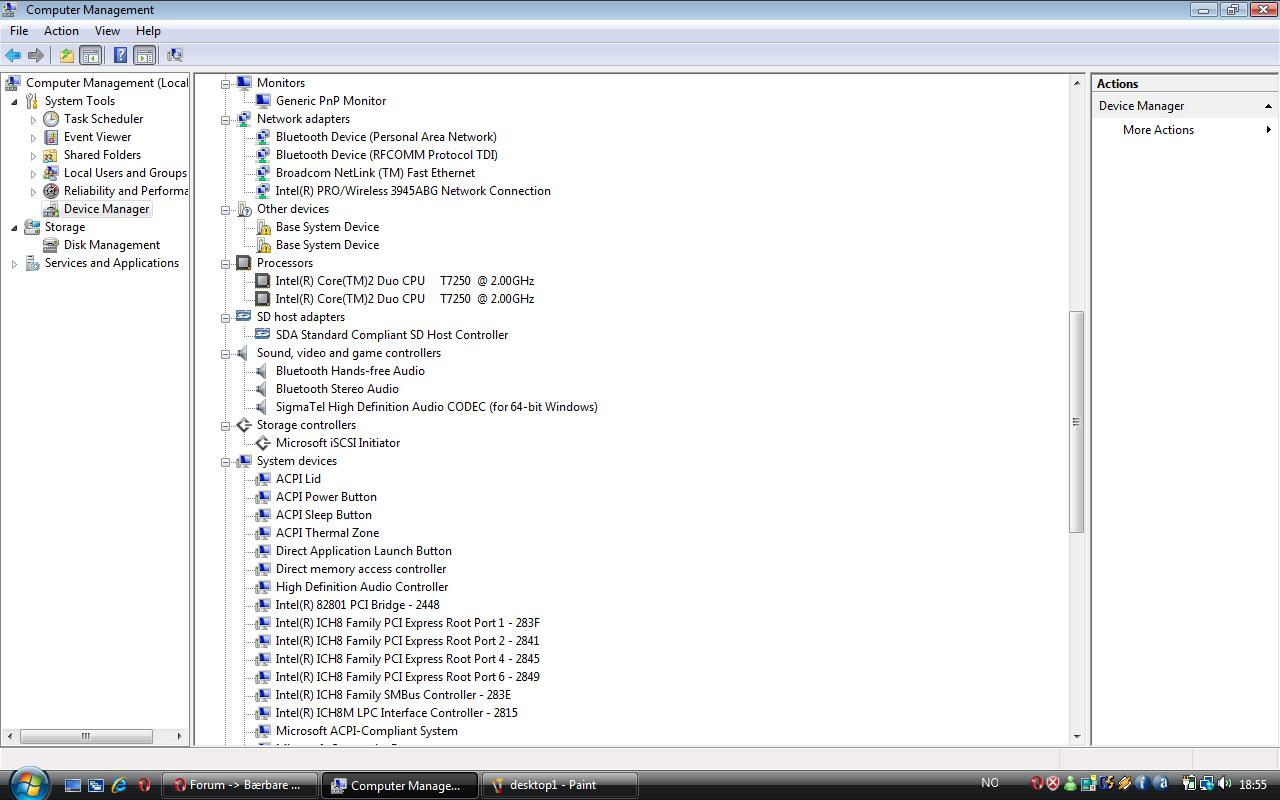

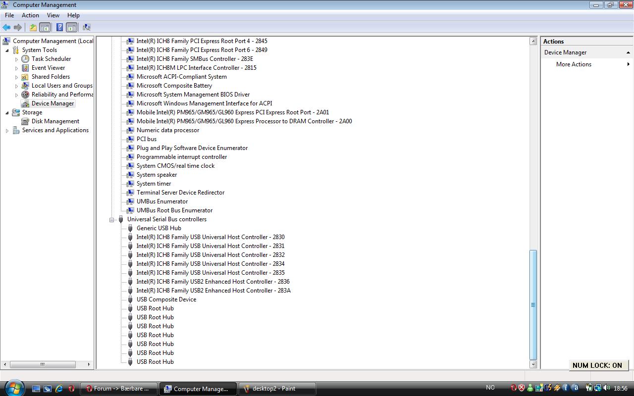

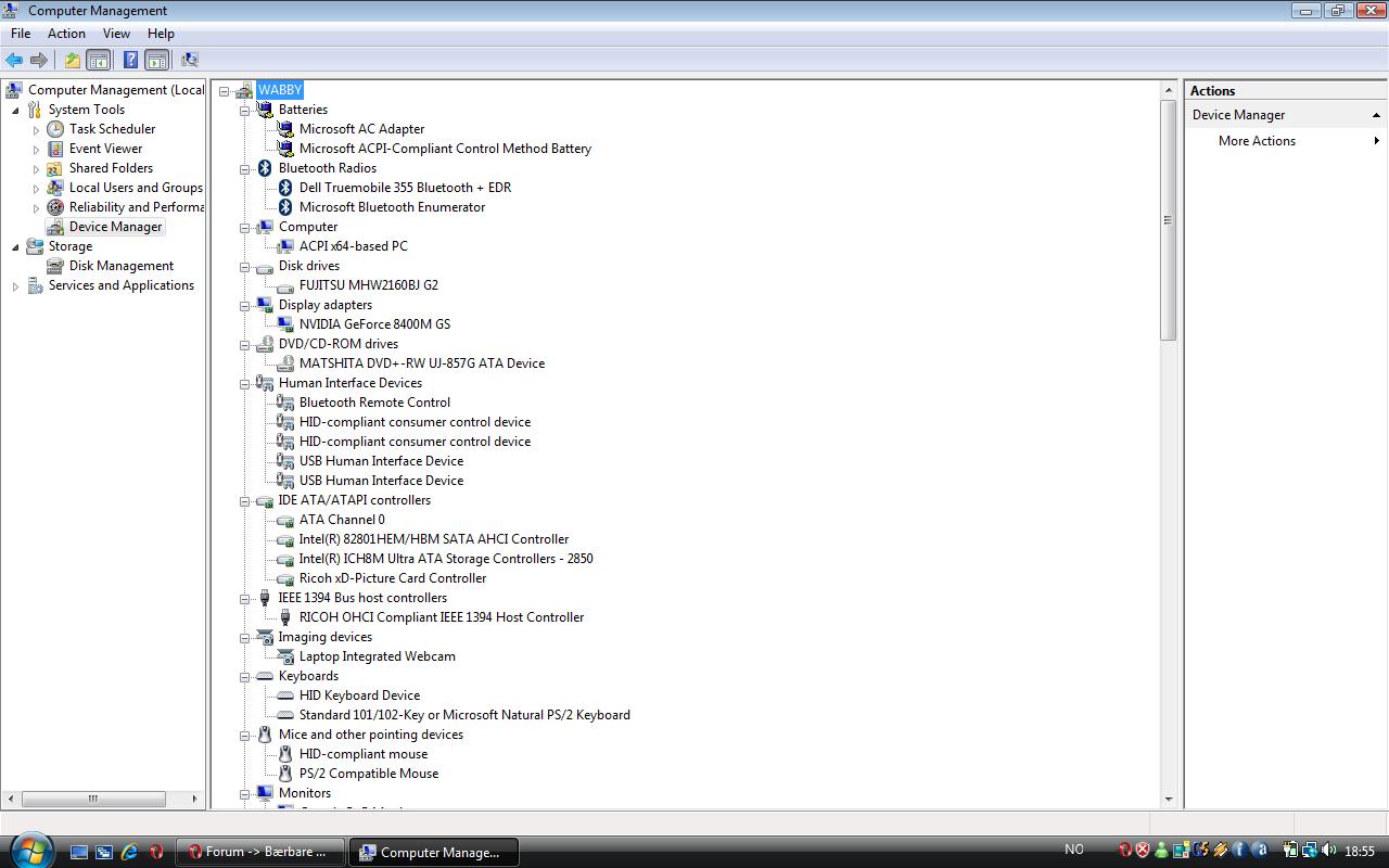

Wabby Skrevet 2. november 2007 Forfatter Del Skrevet 2. november 2007 Hei folkens!! Nå trenger jeg seriøst hjelp. Alt virker installert og Vista er endelig stabil. Men har fortsat 2 ukjente enheter. Legger ved 3 bilder av hva som er installert på min Vista 64bit nå. Dersom dere klarer å se hva som mangler så si ifra. Takker så meget! Lenke til kommentar

Zatôitchi Skrevet 9. november 2007 Del Skrevet 9. november 2007 (endret) Testet ut guiden din! Slett ikke dum, men var endel smårusk. For det første virket ikke sata-driverne, med den konsekvens at når jeg hadde lastet dem inn (under Vista-intall) så ble ikke disken funnet. Først forcet jeg installen gjennom, men da fikk jeg den velkjente bluescreenen. Så svaret ble å finne de samme driverne selv (tror jeg fant dem i de Intel Turbo memory filene (ja jeg har innstallert det også). Videre funket ikke ethernet-driverne så disse måtte spores opp selv også. Og når vi kom til det trådløse nettverket var vel dine filer til Dells eget kort, mens jeg trengte Intel-filene. (men de var i alle fall enkle å finne) Men etter litt rusk så ble den ene komponenten etter den andre funnet og nå er alt i ship shape =) Forøvrig: testet maskinen med programmet du la ved. Fikk 548,2 som totalscore. (T7500, G8400GS, 4GB ram, 1GB Turbo ram, 250GB harddisk) Men jeg ser jeg har gjennomgående dårligere CPU score når jeg ser din screenshot øverst der .. ? HVa kan det skyldes tro.. Endret 9. november 2007 av Zatôitchi Lenke til kommentar
Wabby Skrevet 9. november 2007 Forfatter Del Skrevet 9. november 2007 (endret) Det vet jeg ikke, jeg har 2Ghz utgaven. Turboram har jeg ikke så det tok jeg ikke høyde for i guiden. Selv opplevde jeg også at den ikke oppdaget disken ved første install. Men etter jeg lot Vista installere seg en gang og deretter kresje (bluescreen) så fant den den ved andre forsøk. Nettverksdriverene for ETH var til Intel. brukte kun update drivers via device manager og pekte til mappa der inifila lå. Gikk greit her. Brukte du guiden som lå i textfila, eller den her på forumet? Annen ting: Hadde du lite tegn til piping i CPU ved 32 bit vista? Endret 9. november 2007 av Wabby Lenke til kommentar
Zatôitchi Skrevet 9. november 2007 Del Skrevet 9. november 2007 (endret) Brukte først og fremst txt - burde kanskje sett mer på forumet .. Jeg boota maskinen med 32-bit vista premium, men konstaterte bare at det funket før jeg innstallerte på ny. De 5 minuttene jeg hadde i 32-bit hørte jeg ingen spesiell lyd - men det er jo veldig kort tid å oppdage noe som helst på da.. Forøvrig virker det som hardisken (250-gigen) bråker litt dessverre. Har en tendens til en slags tikkelyd.. Hva fikk du som totalscore forøvrig? (Ellers virker det som PC-en sliter med å komme tilbake til desktop etter å ha kommet i sleepmode. Vet ikke helt hva det kan relateres til ...) PS: kjørte testen en gang til. Denne gangen hadde jeg gjennomgående høyere resultater en screenshottet ditt og fikk en totalscore på 663. Endret 9. november 2007 av Zatôitchi Lenke til kommentar
Wabby Skrevet 11. november 2007 Forfatter Del Skrevet 11. november 2007 603,6 fikk jeg når jeg tok full test inkl CD-ROM. Det jeg er mest nysgjerrig på er hvordan utslaget er hos dem som bruker 32bits. For det er da vi ser om det har gitt noe spesielt utslag Lenke til kommentar

trondemann Skrevet 22. november 2007 Del Skrevet 22. november 2007 Fant noen ut av de "base system devicene" som kommer opp som ukjente hardwareenheter? Ellers kjører jeg nå Vista Enterprise x64 på min 1330 og er stort sett fornøyd med det! :-) -Trondemann Lenke til kommentar
