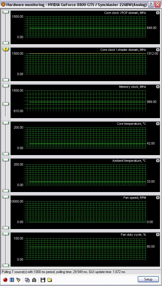

Men nå har eg kommer til 651 på core clock og 1003 på memory clock og tydeligvis shader på 1512 (om eg så rett på kjøleovervåkeren til rivatuner) og er det høyeste eg kan komme for øyeblikket om eg skal kjøre stabilt uten systemcrash.
Har utrolig lyst til å komme litt lengre opp ettersom eg vet eg har en del å gå på med denne kjøleløsningen eg har, i alle fall på core clock, men er litt usikker på kor mye mer memory clock eg kan kjøre (om dette ikkje også går på gpukjøleren).
Har dette hovedkortet som er til del låst, noe som eg har merket en del ved cpuclocking der eg for eksempel ikkje kan sette multiplier (som eg også har kommet til en stop på dette også ikkje pga temp).
Men om eg skal komme høyere opp på kortet tror eg at eg sikkert må gi det mer volt siden eg tror eg har kommet til en uvoltet grense av ka eg kan presse ut av det.
Så eg lurer på ka er dine erfaringer(om du har noen) med dette og isåfall ka burde eg gjøre?
Tempen ligger for øyeblikket på 42 idle og noe nermere 50 ved full load (ca 52). Så eg har en del å gå på med gpu'en for å si det sånn.
Til nå har eg klart å skvise det totale opp i en score på 12267 på 3dmark, men mener eg fint kan gå litt til om eg får litt hjelp her =).

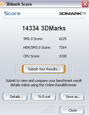

Satt å tuklet med 3dmark06 en stund og fant ut at om man tok å satt ned settingsene til så lavt som mulig (i dette tilfelle ble det bare resolution) så fikk man faktisk ganske mye i score ut av det :S
Ved å bare skru resolution ned til 640 x 480 fikk en en score på 14334 :S
Føles som (og er sikkert) juks men forsatt kult å komme opp i en sånn score :D

Hehe. Jeg skal ikke være "gledesdreper", men de settingene på 3DMark06 må du ikke tukle med, da lurer du bare deg selv :)
Men det hjelper sikkert på humøret iallfall :D
De testene som gjelder, og som blir brukt ved posting av resultater, er default innstillinger 1280x1024.
Dette vet du sikkert nå, men likevel; når du skal kjøre testen så velger du KUN følgende:
Klikk Tests - Klikk Select - Klikk Select All - Estimated Time: 13min 17s
Da ser du det står 2 of 2, osv...
Vel, vel, nok om 3DMark for denne gang ;)
