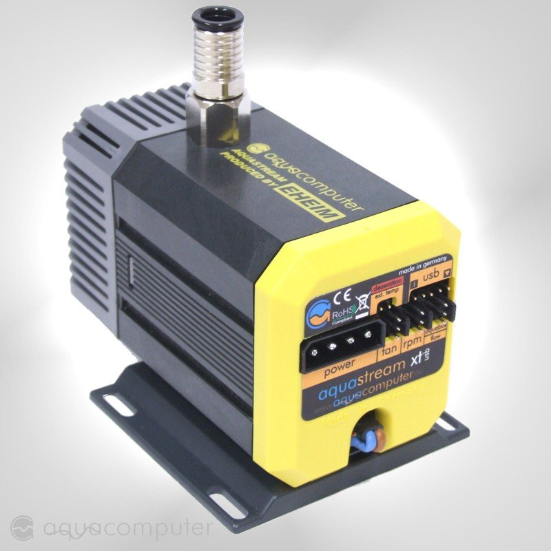

Da var den nye Aquastream XT kommet i posten, men til min store skuffelse er bruksanvisningen bare på tysk.. Og vifte kontaktene sitter for langt nede på printkortet så den gule beskyttelsesplastikken gjør det umulig og koble til aquabus og vifta.. Men skal nok få det til også.

Nå har jeg ikke pumpen selv (enda), men jeg skjønner ikke helt hva du mener Ascubal.
Dette med kun tysk bruksanvisning er tatt opp på på AC sitt engelske forum, der er det i hvert fall flere som har påtatt seg å svare i tilfelle uklarheter.
Men ettersom jeg har forstått det, så skal pumpen ta strøm fra en 4 pins molex, og knyttes til hovedkortet vha usb, og rpm til cpuviftekontakten.
I tillegg skal det være noen utganger for viftestyring, til f.eks radiatorvifter, slik at disse kan styres vha aquasuite også om en ikke har aquaero. Disse 3pins utgangene skal altså knyttes til vifter, IKKE vifteutganger fra hovedkortet!
Da trenger du ikke å nå viftekontakter langt nede på hovekortet ...
Håper dette hjalp litt ... :cool:

Kommer det til å bli lagd en manual på engelsk snart tror du? I pdf?
Vet at viftekontakten på pumpa ikke skal til viftekontakten på hovedkortet :)
Den har følgende utganger, Aquabus/Flow.. Denne skal da brukes til et eksternt flowmeter? Eller skal denne kunne kobles til Aquaero? På Aquaero så gikk vel Aquabus til tubemeteret?
RPM utgangen skal kobles til Hovedkortes CPU vifte kontakt?
Og FAN kontakten skal styre radiator vifte?
