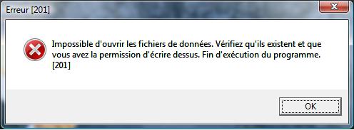

Sniken_123 Skrevet 25. august 2007 Del Skrevet 25. august 2007 Jeg har nettop installert vista og har lagt inn LOTRO på nytt. Etter å ha spillt ett par timer, logget av, og derreter på igjen kommer det opp en fransk errormelding rett etter jeg har valgt server. Noen som har sett lignende? Hva må jeg gjøre for å få det til å virke igjenn? Lenke til kommentar
Biamor Skrevet 25. august 2007 Del Skrevet 25. august 2007 Error 201 har vel som regel med rettigheter og gjøre tror jeg. Noen må lage en ny bruker konto med admin rettigheter og kjøre spillet derfra. Vil nå foreslå du ser på technical forum og error 201, mener den ligger der som sticky. Lenke til kommentar
Sniken_123 Skrevet 26. august 2007 Forfatter Del Skrevet 26. august 2007 technical forum? Hvor er det? Lenke til kommentar
Biamor Skrevet 26. august 2007 Del Skrevet 26. august 2007 På den officielle siden Lenke til kommentar
haffi Skrevet 26. august 2007 Del Skrevet 26. august 2007 Man må mekke ny bruker som ikke er admin! Hadde samma probet før. Men mit problem nå er at jeg ikke får oppgradert den, utrolig irriterende ! Lenke til kommentar
Sniken_123 Skrevet 27. august 2007 Forfatter Del Skrevet 27. august 2007 fixa det nå... Lenke til kommentar
Sniken_123 Skrevet 27. august 2007 Forfatter Del Skrevet 27. august 2007 Gjorde det som stod her... Game Error [201] An error which sometimes occurs for those running Vista. There are two security models for Vista (32 bit and 64 bit): 32 bit - the administrator account is granted full admin rights and so running the launcher from it won't work (error 201 or a loop). Solution - create a new (non-admin) account for running LOTRO, then assign full rights to the Lord of the Rings Online program folder to that account. Then run the launcher from that account. 64 bit - admin rights are not automatically granted to the main account and so the launcher will run, but there is an error in the installation in that it doesn't give write access to the main user account - it opens the .dat file for write, when it should only open it for read). Solution - you need to set full access rights to the Lord of the Rings Online program folder for the main account. Step by step process, courtesy Khazneh: Click on Start Click on Computer Double click on C: Double click on Program files (x86) Right click on Codemasters Click on Properties Select the Security tab Click on Edit Click on Add Enter your PC User Name Click OK Click on the tick box beside Full Control under the allow column Click OK Jeg har 32 versjonen, men metoden for 64-bit funket også. Da slipper du å lage en ny brukerkonto, Lenke til kommentar
