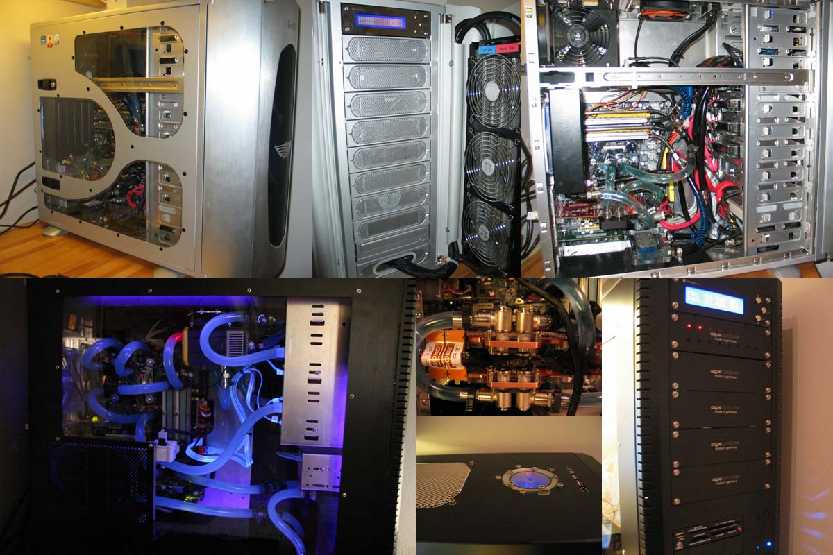

Maksinene skal nå bygges om, faktisk skal det bli tre pcer ut av dette. Så snart nytt skjermkort (venter på at 4870x2 skal bli sendt, er bestilt) og vannkjølingsdeler ankommer (er i tollen), så blir det oppgraderinger av arbeidsstajon, flytting av server til nytt kab, og ny gaming/htpc i kandalf LCS til ungene (og pappaen) :cool:
Det som skulle bli en kraftig PC med komplett vannkjøling, er nå blitt en særdeles kraftig PC samt en vannkjølt server.
Og selv om det gjenstår noe småplukk, så anser jeg maskinene så godt som ferdige.
Så håper jeg at du legger inn en kommentar i kommentartråden, dersom du liker eller ikke liker det du ser. Det har vært en lang prosess, og mye har endret seg underveis ... , men de to ferdige maskinene ser du her:

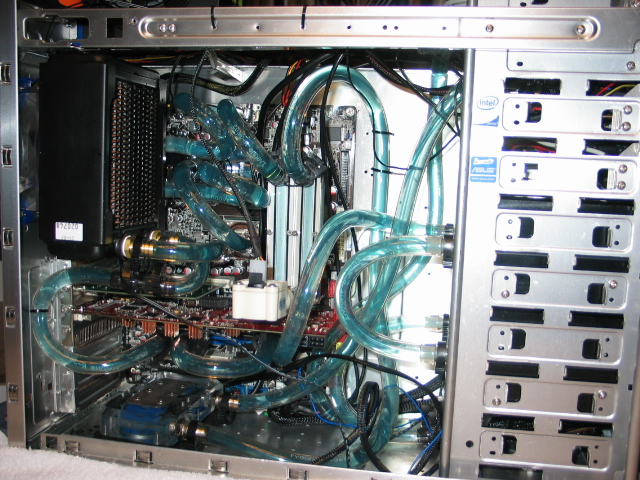

Etter et mindre hardwarekrasj i våres, demonterte jeg arbeidsstasjonen min og bygget en HTPC av delene. Siden den gang har jeg hatt mage (våte) drømmer om hvordan den neste arbeidsstasjonen min skulle bli. Utgangspunktet er mitt Thermaltake Kandalf LCS kabinett, samt de vannkjølingkomponenter som jeg hadde. Min forrige build kan dere se under:

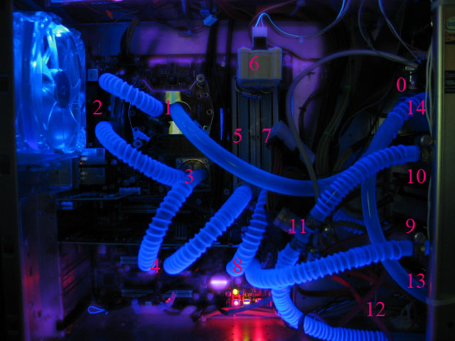

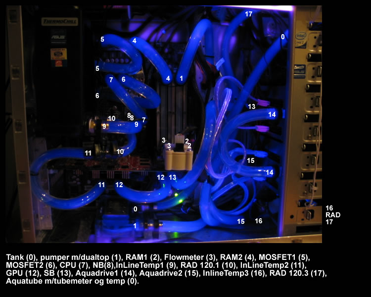

Pumpe (Aquastream) og vanntank (Aquatube) er utenfor bildet, oppe til høyre. Fra pumpen [0] kommer vannstrømmen inn til CPU blokk [1] (den eneste slangen uten antiknekk på). CPU blokk er montert vannrett. Deretter, MOSFET [2], NB [3], GPU [4], RAM1 [5], Flowmeter [6], RAM2 [7], SB [8], Aquadrive dual1 [9] (en skimter slangen mellom aquadrivene i bakgrunnen), Aquadrive dual 2 [10], InLineTemp [11], til radiator [12], fra radiator [13], til Aquatube/Aquastream pumpe [14].
Jeg var spesielt fornøyd med måten å feste flowsensoren på [6], mellom det to ramkjølerne. Det sparte meg for mange cm med slange samt en vanskelig bøy ... så om du har 2 stk. AC ramblokker samt flowmeter så er du herved tipset ...

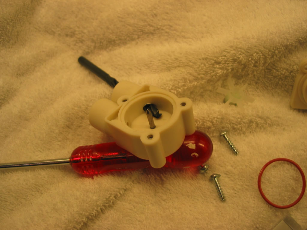

Modding av AC Flowmeter
Tenkte jeg kunne bruke noe av tiden på å beskrive litt om hvor enkelt det er å modde den indre diameteren på flowmeteret. Dette skal gi en betydelig reduksjon av strømningsmotstand fra dette instrumentet.
Teorien er den, at dette flowmetert (Digmesa FHKC G1/4" Arnite) leveres industrien i flere utgaver enn den som leveres gjennom AC. Flowmeteret har et innløp med en diameter på 3,3mm og et utløp med en diameter på 5,6mm. Tanken er da den at om en borer opp innløpet til 6mm (eller ideelt sett 5,6mm), samt snur vannstrømmen (slik at en er sikker på at det nye innløpet er eksakt 5,6mm), så kan en bruke hastighetskurvene til et flowmeter med samme turbin (FT 36 # 527-0303), men som leveres med 5,6mm innløp (f.eks FHKC G1/8" Arnite). En må da samtidig huske å stille ned kalibreringsfaktoren på impelleren, fra 509pulser/L for 3,3mm innløp, til 256pulser/L for 5,6mm innløp. I orginaltilstand har flowmetert et måleområde fra 8,4 til 318 L/h. I moddet utgave fra 10,8 til 498 L/h.
DISCLAIMER: Og bare så det er sagt. Dersom noen finner på å følge mitt eksempel, så er det på eget ansvar. All garanti på produktet opphører ved dette inngrepet!
(14/09/2007 Nå utgår vel dette, siden AC nå selger flowmeter med 5,6 mm i begge løp)
Her er bilde av ferdig borret flowmeter:
8. mai 2008: fjernet noen bilder
og flowmeteret ferdig moddet, bare å skru sammen igjen. Det hele tok mindre enn 10 minutter, og gav 10-20% bedre flow i mitt gamle system.
Kommentarer legger dere her ...

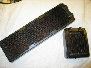

Fikk masse snadder i posten lørdag, og hadde sett fem til å begynne monteringen. Har god tid, da hovedkortet ikke ventes før den 25.september :(
Så med friskt mot og stor entusiasme, strippet jeg kabinettet for alt! Og da så det slik ut:
Planen var nå å montere radiatoren, ThermoChillPA120.3, i det eksisterende radiatorfestet i døren. Jeg hadde på forhånd målt at døren var dyp nok til dette. Så jeg pakket ut radiatorene med stor iver ...
Men hvor lenge var adam i paradis? :hmm:
For selv om dybden er OK, så er det meste annet feil. Bredden er marginalt feil og avstanden mellom hullene er feil. :no:
Heldigvis er dette enkelt å løse. Enten får jeg fatt i to L-profiler, ca. 1mm tykk, 400mm lang, med sider på 5-6 og 10-35mm (alt etter på hvilken side viftene monteres). Eller så stikker jeg på Clas Ohlson og kjøper en tynn Aluminiumsplate samt noe kutteskiver til Dremelen. Da kan jeg enkelt skjære ut en flat festeramme ... :)
Dette siste er nok både mest enkelt og mest elegant, men det stjeler 1-2mm av den totale avstanden mellom feste og dør, sammelignet med bruk av L-profiler.

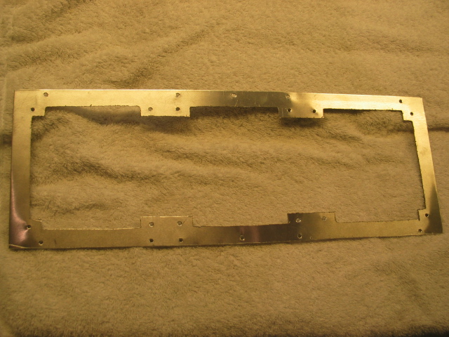

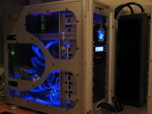

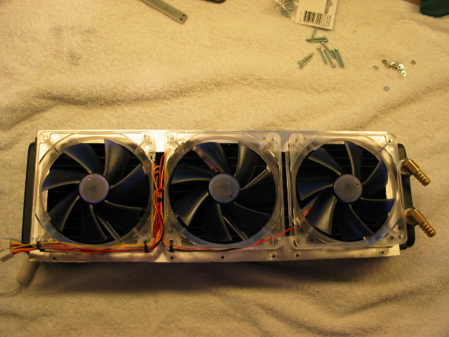

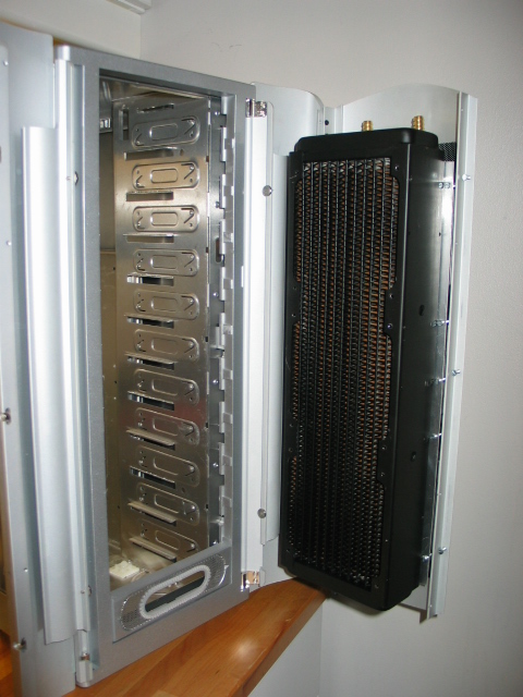

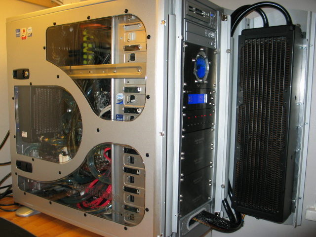

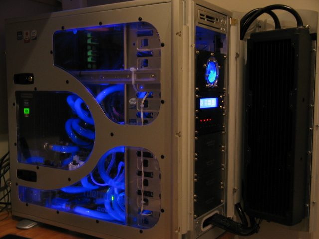

Da er endelig radiatoren på plass i døren, etter en del tilpassning. Jeg gikk for variaten med en flat aluminiumsramme som festemekasnisme. I tillegg moddet jeg døren, slik at jeg fikk 6 mm ekstra dybde i denne.
Grunnen til denne modden er at selv om det etter mål skulle gå akkurat uten, så gjorde det ikke det likevel (noe dro ekstra dybde). Og da jeg ikke kunne bruke den orginale festebraketten likevel, så skar det seg med dybden når jeg måtte legge til nye 2mm. Når jeg så allikevel var i gang med å modde ekstra dybde, så fant jeg ut at jeg like godt kunne ta ut maks dybde med en gang, slik at jeg fikk maksimal klaring og luftgjennomstrømning mellom dør og kabinett. Når det er sagt, ved load - så kjører jeg alltid med døren åpen slik at det bli fri luft både foran og bak radiatoren. Det er noe at det jeg liker best med denne designen og plassering av radiator fra Tt.
Men så til hva som er gjort ... :cool:
Først laget jeg festerammen av 1mm aluminium. Denne ble laget slik at jeg fortsatt kunne benytte de 10 festehullene som de orginale radiator/vifte brakettene benyttet.
Døren er todelt, skrudd sammen med fire skruer. Jeg flyttet disse skruehulene 6 mm for å få ekstra dybde. Det er brukt M3 skruer. Borret derfor nye hull med 2,5mm bor, og gjenget med M3 jern. Jeg la også til noen skruehull (pga mindre anslag mellom delene). Deretter skrudde jeg sammen igjen døren, og kontrollmålte så den ekstra dybden (6 mm)
Så monterte jeg radiator og vifter på festerammen, festerammen i en sandwich mellom vifter og radiator. Viftene ble plassert mot yttersiden av døren, da dette krevde mist plass (dybde). Jeg satte dem i "push" modus, da dette gir best tilgang på kald luft over radiatoren
Festerammen ble deretter skrudd fast til døren, vha 10 stk. M3x25mm, og døren festet på kabinettet igjen. I utgangspunktet hadde jeg tenkt at nipplene skulle vende nedover. Men etter å ha testet dette, så fant jeg ut at jeg skulle gå for den "orginale" varianten med nipplene på toppen, og slagene i siden på døren. Dette for å unngå knekk på slangene, da jeg nå oppnår mykere kurver.
Til slutt et bilde ovenfra i et forsøk på å beskrive hvordan festerammen ble skrudd fast i døren, samt den 3-4mm store glipen mellom rad og kabinett
Jeg er godt fornøyd med resultatet :cool:
Kommentarer som vanlig her ...

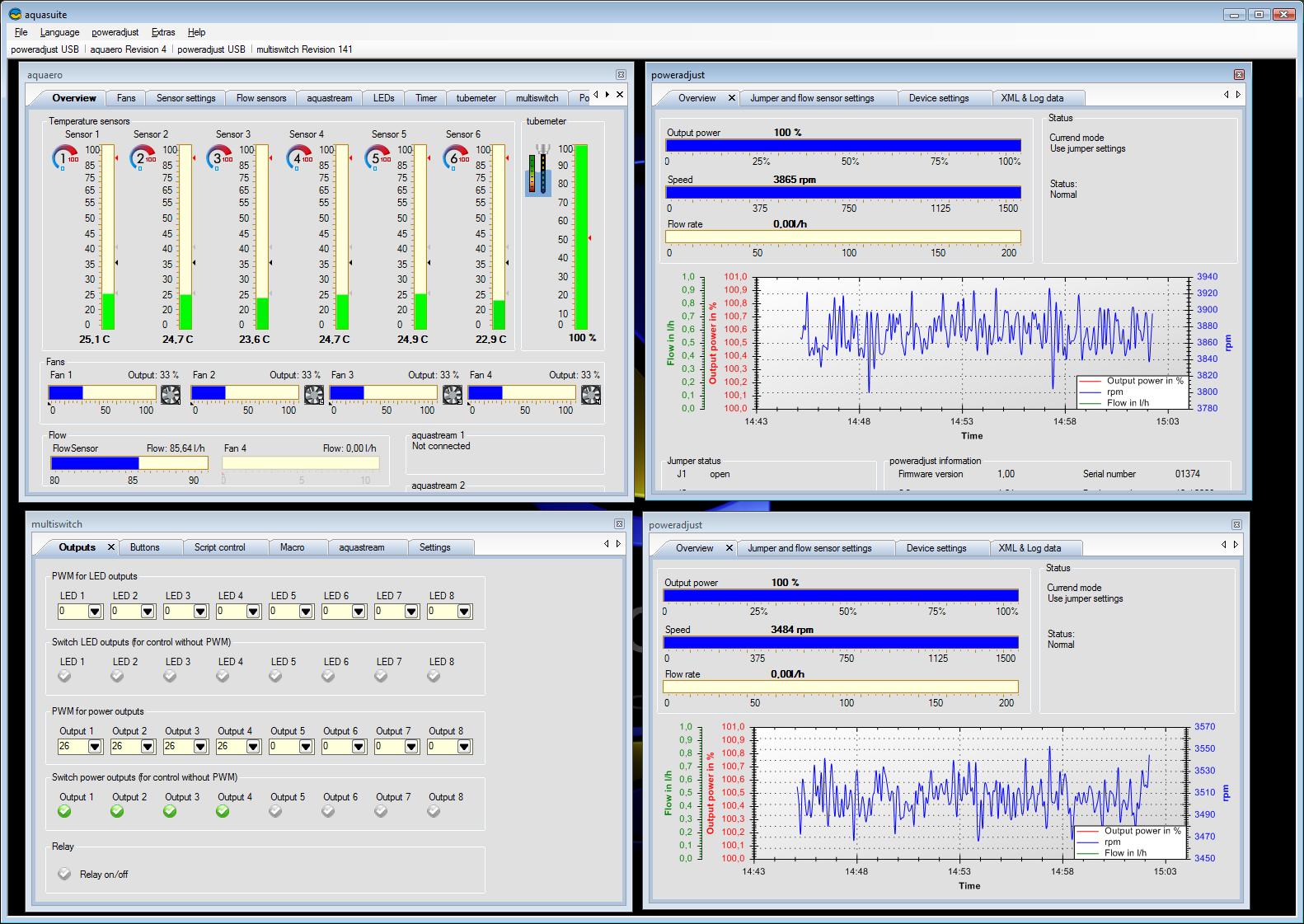

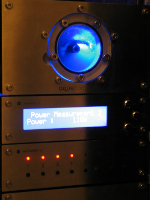

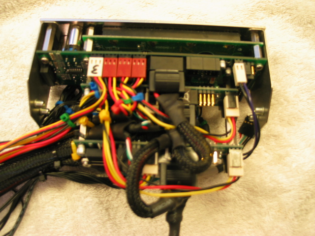

Har gjort litt mere i dag. Nærmere bestemt rigget ledningene til Aquaero.
Klok av skade, så var dette noe av det første jeg gjorde denne gangen. De kablene som trengte det ble "sleevet", noe få unngikk denne skjebne da de bare skal være skjult.
Sammen med Aquaero, monterte jeg også mine to nye AC Poweradjust, som skal styre pumpene. Dette er en "full pakke" løsning, så i tillegg til sleeving, har jeg også brukt fargekoding (fargede strips), for å holde styr på legningene.
Aquaero tar i mot info fra 6 temp sensorer, tubemeter og flowsensor, kommuniserer med hovedkortertet via USB. Vha denne informasjonen styrer den 4 viftekanaler, kommuniserer med pumpene. Til slutt har den en alarm og nødstoppfunksjon, via satndby/break funksjone på AC power connect som også er tilknyttet.
Begge power adjust enhetene kommuniserer med og styrer hver sin pumpe, kommuniserer med Aquaero via USB, og sender turtallssignaler til hovedkortet (her kan jeg bare bruke en av disse)
Resultatet sett ovenfra ser dere her, Aquaero, med to stk. poweradjust montert bakpå i to lag vha avstandsstykker:
Som dere ser, er det trangt om saligheten ...
Endret av drbo
Lenke til kommentar

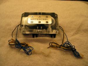

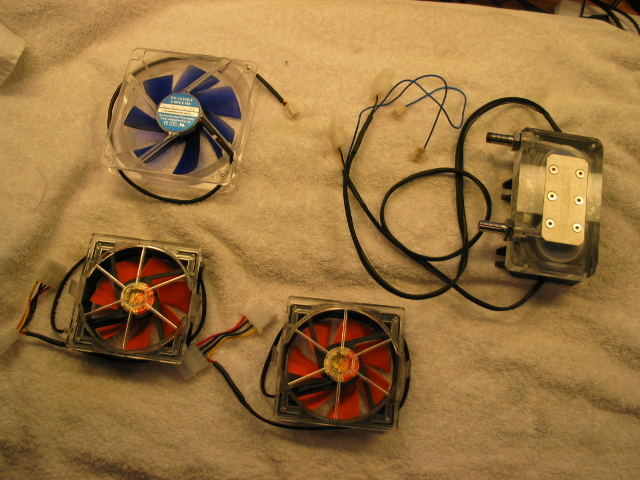

En kort update denne gang da jeg har funnet ut at jeg trenger noe vertøy og deler, så da bestilte jeg dette fra sidewinders ... jeg har jo god tid da hovedkortet ikke er ventet før 2.oktober.
Har forresten skiftet minne i bestillingen, da jeg fant ut at Crucial BallistiX nå var kommet i DDR3 (1600 MHz) :love: . Har også solgt CPUen min (Q6600 B3), og jobber når med å finne et godt alternativ. Har ikke helst bestemt meg enda, men det blir en Quad. :hmm:
Så til det som er gjort siden sist.

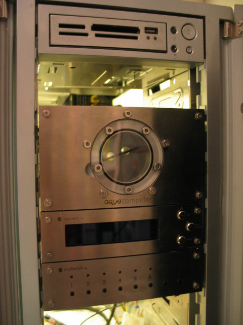

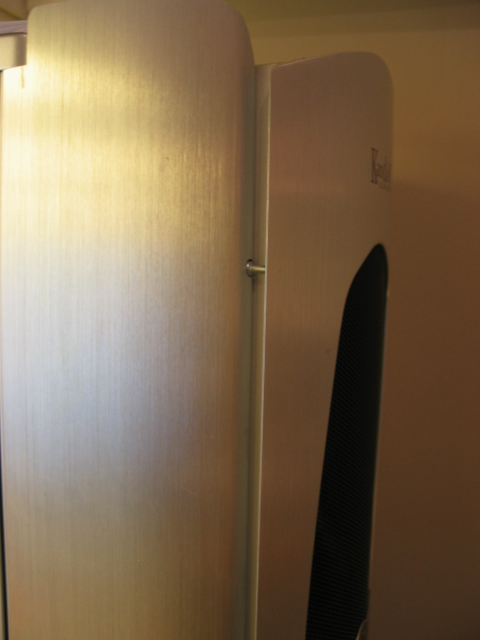

Først en liten detalj i døren, slik at denne lukker seg med magnetlåsen. Brukte 3 10mm M3 skruer i døren i stedet for de gamle 4mm, og vips så fungerte magnetlåsen igjen
Festet så Aquaero i kabinettet
Til slutt tok jeg frem pumpene og dualtoppen, og skrudde disse sammen
Nå gjenstår det å sleeve pumpeledningene, men til det trenger jeg noe verktøy og deler som er i bestilling.

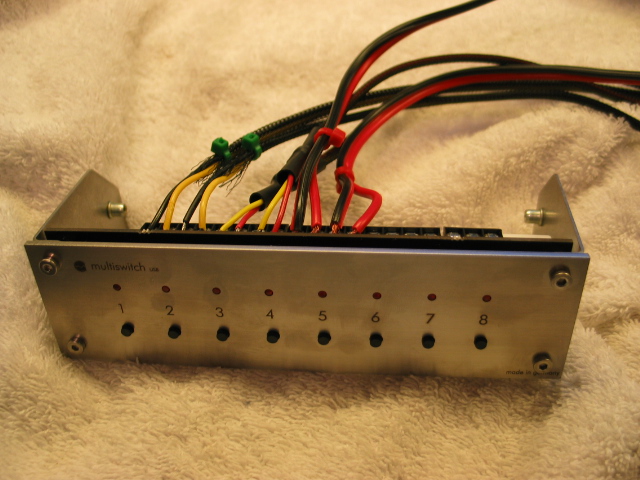

Litt smålukk i dag også. Koblet ledningene til kabinettviftene, UV-lys samt UV-dioder til AC Multiswich. Monterte deretter multiswitch i kabinettet. :cool:
Ledningene ble koblet:
Multiswich montert i kabinettet
Som dere ser, gjenstår noe sleeving, men jeg er tom for den minste krympeslangen, så finnishen må vente litt. Et annet moment som kan være vært å ha med seg, er at alle disse ledningene som jeg koblet i dag, kun fører til det skjulte rommet på siden av kabinettet. Der vil de bli koblet til de ulike komponentene som skal styres.

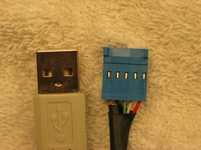

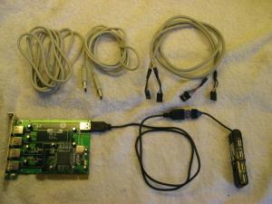

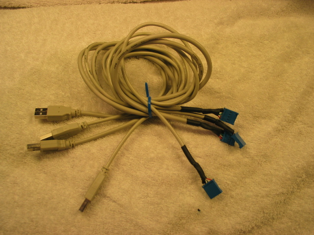

Fikset ekstern-intern USB-ledningene i dag.
Kuttet 2 ledninger i to, og monterte en 5 pins hunnkjønn pinnkoktakt på den fire enden.
Gjentok dette med alle de frie ledningene, tilsammen fikk jeg nå fire ekstern-intern USB-ledninger.
Jeg kommer ikke til å sleeve disse, da de vil være skjult når plassert i kabinettet. :cool:
Det var alt for i dag, håper cpu, hovedkort og ram kommer snart ...

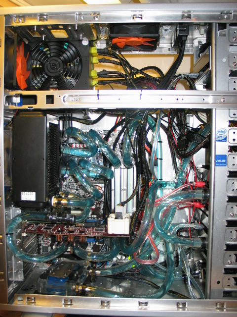

  • 5 uker senere...

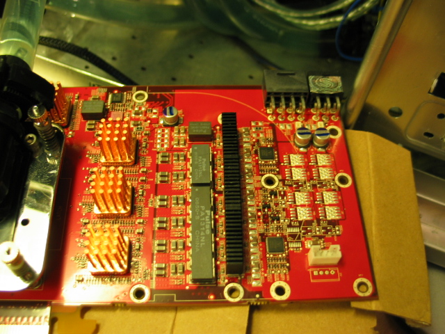

Så var endelig hovedkortet her! Håper det var verdt ventetiden.

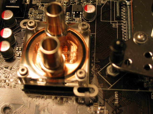

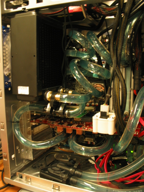

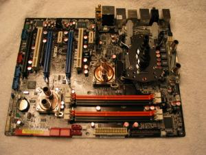

Monterte vannblokkene.
Som dere ser, har har jeg vinkelnipler på den ene mosfetkjøleren, dette for ikke å komme konflikt med singleraden som skal stå bak i kabinetet.
Et annet problem jeg hadde, var at X38 har en NB som er større ennd et som var vanlig før. Så å feste NB kjøleren krevde litt improvisasjon. Løsningen ble to strips ...

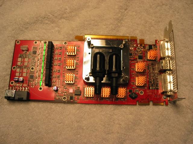

Deretter demonterte jeg kjøleren på skjermkortet, og monteret kjøleren
Endret av drbo
Lenke til kommentar
Fikk montert vannkjølingen i dag, samt fylt i vann+kjøleveske og testet flow.
Hadde litt problemer med en mindre lekkase i en inlinetemp, med det ble ordnet hva en krympestrømpe!
Ellers har jeg kun kjørt pumpen til nå, da det gjenstår noe kabelorgainsering før jeg kan starte opp. Men det ser ut som om pumpen gir en seriøs flow, samt at den er så godt som stille!

Har "ferdigstilt" PC-en i dag. Dvs satt strøm på det som må ha strøm for at PC-en skal gå.
PC-en stratet på første forsøk!
Og selvom alt er nøy planlagt og gått etter før oppstart, så vet en jo aldri. Spesielt gøy også fordi jeg igjen har kjøpt noe av de beste komponenetene som finnes (siste gang jeg gjorde det var i 90/91 da jeg svei av 24k på en 386DX-33MHz med 387 co-prosessor, 1MB RAM, 120MB HDD og 14"CRT).
Nytt for meg er også at jeg har kjøpt mye brukt denne gangen, men jeg har truffet noen seriøse selgere som har hatt ting å selge til en OK pris. CPU, RAM og skjermkort er kjøpt brukt ...
Naitsirch7 har påpekt at det egentlig er litt synd å gjemme den fine fronten bak en dør og en radiator. Og det er jeg jo forsåvid enig i ...
Her er et bilde med døren åpen (og det er slik den som oftest står ... :cool: )
Kabinete som så så ryddig ut i går, uten strøm og SATA kabler, ble straks mer rotet når dette var koblet opp ...
Enda gjenstår en del plukk, spesielt mht kabelorganisering, både det som syns, men ikke minst det som ikke synest.
Men nå måtte jeg bare få liv i PC-en ...

Gikk gjenom aquaero i går, displayet fikk litt for mye vann. Det berget sånn noenlunde.
I dag gikk jeg over pumper og kontrollere. En defekt pumpe og en defekt kontroller. Har mine meneinger om hva som har skjedd, men det skal jeg drøfte med forhandler. Kjører på en pumpe nå, 63l/h og svært kald cpu.
EDIT: fikk svar fra forhandler ... dette ser ut til å ordne seg! :yes:
Har ikke lagt inn noe lys eller slikt enda, men her de etterlyste oversiktsbildene, av systemet slik det står nå.
Med et lite detaljbilde av kjølesløyfen rund cpu
Ny update kommer straks mere er gjort ...

Så var endelig ny pumpe og kontroller her. Stor Takk til Jonas på Vcore for superrask og positiv respons på min henvendelse! :thumbup:
Fikk igang igjen systemet, og flowen har økt fra 60 til 85l/h. Dette er jeg svært fornøyd med. Radiatorene fungerer supert, og flytter mye varme selv med kun 33% hastighet (eller 4,5V) på viftene. Et par skjermbilder fra overvåkningen ...

Noen flere og bedre bilder ...
Først et oversiktsbilde av systemet i drift ...
Så et detaljbilde fra fronten i drift ...
Til slutt et oversiktsbilde av kjølekretsen, med tilhørende forklaringer ...
Det var det for denne gang. Noe småpukk gjenstår enda. Støydemping av pumpe, UV-dioder, Kabeloganiserng, DVD .... oppdateringer kommer etterhvert (men er det ikke slik at de siste 10% av arbeidet tar 90% av tiden...)
Kommentarer mottaes med takk her ...

Fikk PM fra The Ghost. Han hadde lagt merke til at noen kjøleribber på skjermkortet var montert feil. :blush:
Riktig montering var vist med grønt.
Da var det bare å hive seg rundt, men uten å demontere kjølesløyfen ... tok av kjølerne
Når det var gjort, så fant jeg ut at limet nå var så svakt at jeg måtte fjerne festetapen. Heldigvis hadde jeg noe 5 minutters Artic Silver Thermal Adhensive liggende. Blandet denne, og limte på ... på rette plasen denne gang
Temperaturen på GPU VRM sank med 10-15 grader under load, så dette var bra!
En stor takk til the Ghost :love: for denne PMen. Det har sannsynligvis berget meg fra store problemer ...
Dette er også en fin måte synliggjøre hvorfor det er smart med en arbeidslogg, det er mange kompetente øyne der ute som ser det en selv ikke alltid ser ... jaja - litt for å "skryte" også ... :cool:
