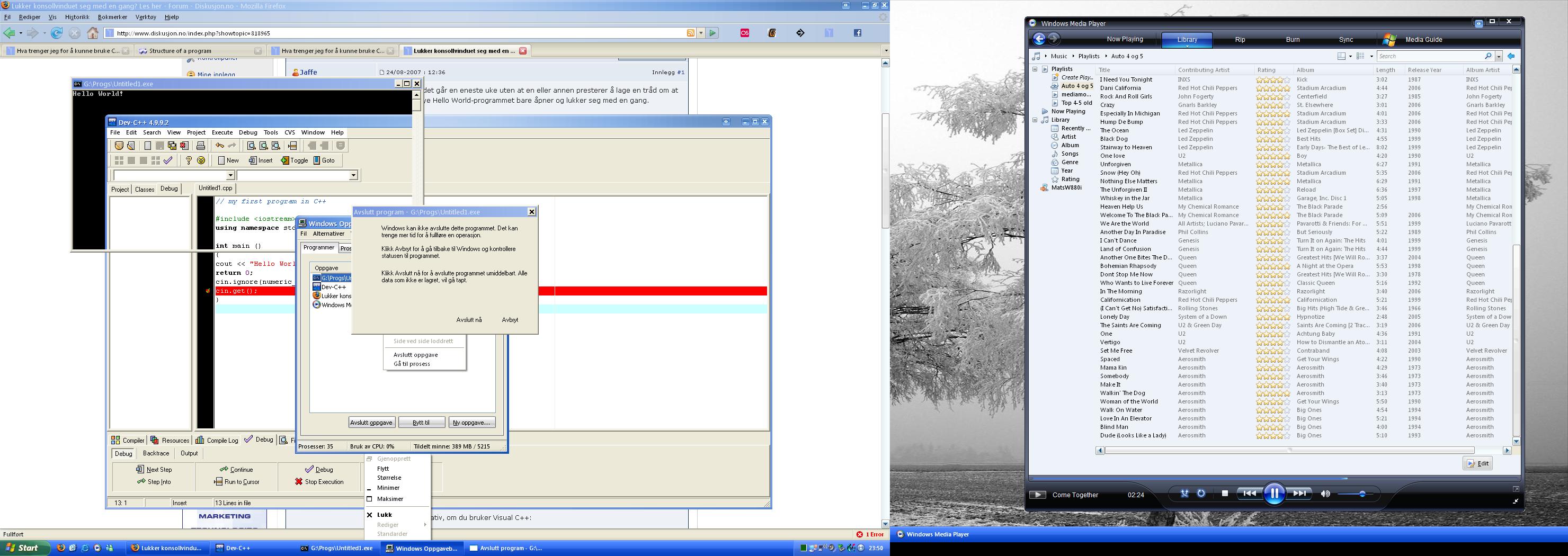

Matsemann Skrevet 12. januar 2008 Rapporter Del Skrevet 12. januar 2008 (endret) Et lite tips til meg selv: Legg dette til før "return 0;" i C++. Er det ikke utrolig at min Hello World resulterer i dette: ??? ENDRET: Beklager stort bilde. Dere ser jeg la til dette her i tråden helt til slutt, litt for langt til slutt, så programmet sendte jo return før denne koden rakk å slå ut. Endret 12. januar 2008 av Matsemann Lenke til kommentar
GeirGrusom Skrevet 14. januar 2008 Rapporter Del Skrevet 14. januar 2008 hmmm burde ikke compileren bare si "Unreachable code detected"? :S dette har jeg aldri sett før, men det kan være fordi jeg ikke bruker Dev-C++... Men det funker fint hvis du sletter de siste linjene, eller flytter dem før return 0;? Lenke til kommentar
Matsemann Skrevet 14. januar 2008 Rapporter Del Skrevet 14. januar 2008 (endret) Jepp, og programmet virket alle andre ganger jeg kjørte det slik (annet enn at konsollvinduet lukket seg om jeg ikke kjørte det via CMD). Men fikk en liten støkk der: "Uaa! Kopierer Hello World! fra nettet og hele maskinen krasjer, hvordan skal dette ende?" :!: ENDRET: Gjorde script om til program, da jeg så andre klagde på det i en annen tråd. ^^ Endret 14. januar 2008 av Matsemann Lenke til kommentar
