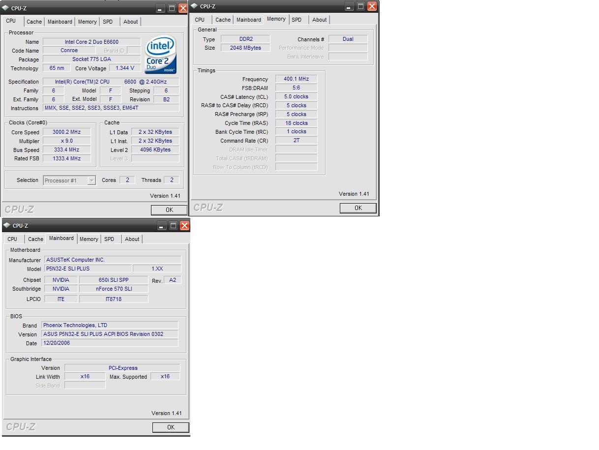

PanzerLoco Skrevet 16. oktober 2007 Forfatter Del Skrevet 16. oktober 2007 (endret) Har nå nådd akkurat 3 ghz, ved 1.325 v i bios... ligger idle på rund 30-33 grader Men eg har ikkje rørt noke med minnet. Alt der står på auto... Men ser på cpu-z at minnet kjører 5:6 med fsb, kordan vil eg kunne få 1:1 her? Antar nesten det er det beste Skal eg skrive inn timing til minne en plass? minnet står i profilen for den som lurte, er CL5... Endret 16. oktober 2007 av PanzerLoco Lenke til kommentar

PanzerLoco Skrevet 16. oktober 2007 Forfatter Del Skrevet 16. oktober 2007 Ganam: Eg er ikkje helt idiot, veit at det er et program som viser info, og det står ingenting i posten min om å skrive ting i CPU-Z Har ikkje rørt noken ting angåande strømmen, bare satt v_core i bios til 1.325... ser ut som det går stabilt, gjort det i 24 timer nå vertfall Men tilbake til spørsmålet eg stilte i forrige post; Må eg stille på noken minne instillinger i det heile tatt om eg vil gå høgre til f.eks 3,2 ghz? Ser i mange guider at man stiller timing og volt på minnet, dette her ikkje eg gjort og lurer på om det kan være et problem? Lenke til kommentar
