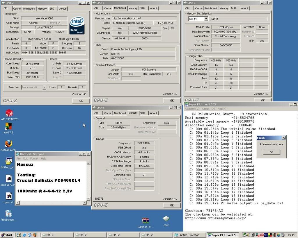

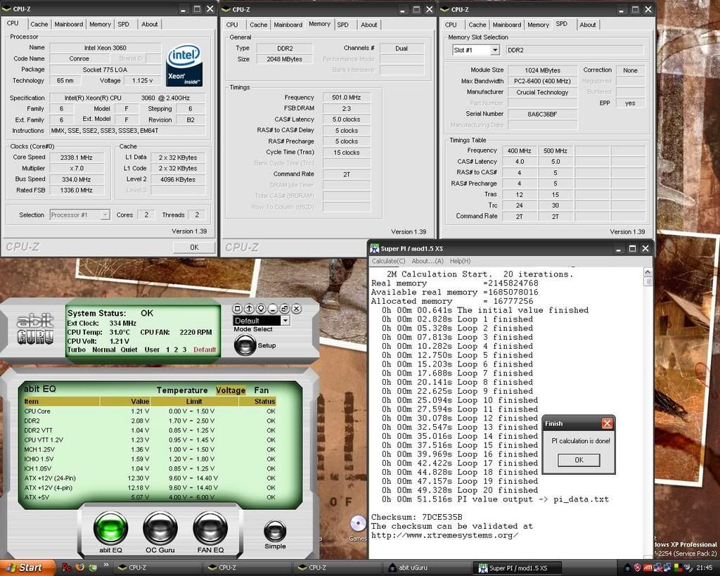

Nassuz Skrevet 3. mai 2007 Rapporter Del Skrevet 3. mai 2007 (endret) Så, da skal jeg prøve å få til en liten minitest av disse Crucialbrikkene. Etter mye styr med testing og lottohandling av Valueram i håp om å få tak på billig D9GMH så er jeg gått lei. Disse brikkene har gode D9GMH chip. Jeg bestillte meg et sett med overstående ram for å se om de er/var like gode som mine Crucial 10th Anniversary PC5300. Det er samme type heatspredere som Anni brikkene, men en litt annen form, og sort pcb. Kvalitetsfølelsen er som på det meste av Crucial høy mener jeg. Alle vet vel nå at Crucial er eid av Micron som igjen leverer Micronchip til alle Crucialbrikker, gjelder iallefall DDR2. Og Micron chip/icèr trenger vel ingen lengre presantasjon nå, de er simpelthen de beste chip du kan få hva gjelder overklokking i dag....punktum. Populære chip fra micron er D9GMH- fåes i flere varianter og kvaliteter D9GKX- Highend chip som som regel kun er og finne i de beste Minnebrikkene, bla CellShock PC8000CL4 ol..... Det finnes også varianter av D9DQX av ymse slag. Micronchip kjennetegnes som regel ved en høyere standardspenning enn normalt, de er vel den chippen som skalerer absolutt best med volt av alle chip pr. i dag. Noe som igjen betyr at ved DDR2 standardspenning som er 1.8-1.9v så vil ikke micronchip skille seg ut noe særlig i forhold til andre fabrikanter. Men, gi de litt volt og da er det Micron viser styrke. Denne testen blir todelt, jeg tester litt nå, har litt dårlig tid om dagen, og håper dere også vil være med og dele deres erfaringer her. Post deres resultater av disse brikkene her også. Av diverse tester jeg leste før jeg kjøpte så var det ikke så oppløftende, mange klarte ikke 1000mhz 4-4-4-12 ved 2.3v, som på en måte har blitt en slags standard for meg, jeg ser gjerne at de klarer minimumskravet, ellers er det fort ut døra Men tester på internett og virkligheten er gjerne to vidt forskjellige ting, tenk på det når dere leser og det gjelder mine tester også. Hw`n som jeg tester vil ikke yte likt hos dere og motsatt. Variablene er der. Men første test var oppløftene, 1000mhz [email protected] var ikke noe problem. Testet Superpi1M-32M. Maxklokk på minnet får jeg ikke gjort da jeg for øyeblikket kun har et Abit AB9 Pro og QuadGT kort her, QuadGT kortet er fullmodda og jeg får ikke testet det før jeg hiver på minimum en heftig vannkjøling på cpu og nb, det er moddet for tørris og det som værre er. Så vi venter med maxklokk litt,skal få lånt et P5B kort til det. Neste test blir litt sandra og latency i forhold til 10th Annibrikkene, skulle ikke forundre meg om det blir ganske likt, karnsje et ørlite overtak til 10th Anni, testen er ikke klar ennå. HER er også noen linker til div tester av Ballistix HER er Crucial Ballistix PC6400CL4 i prisguiden Bruker denne post til å editere etterhvert, post også deres erfaringer og kommentarer. Endret 3. mai 2007 av Nassuz Lenke til kommentar

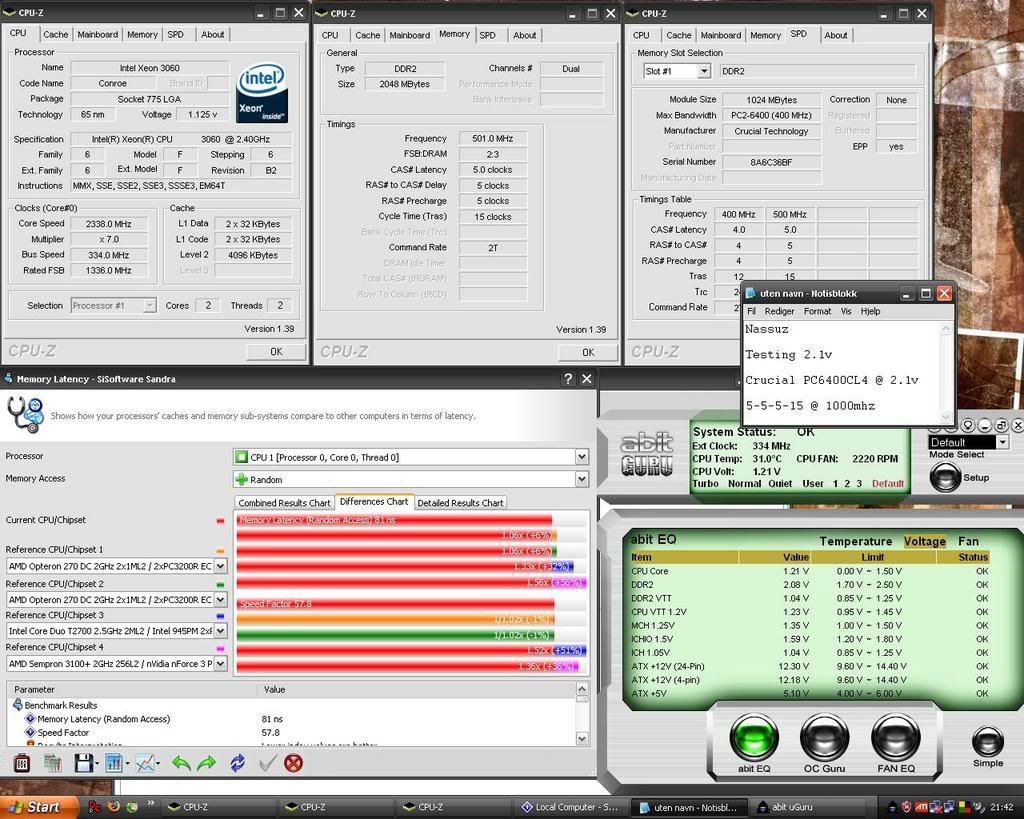

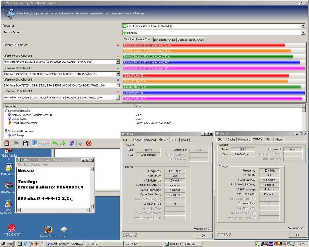

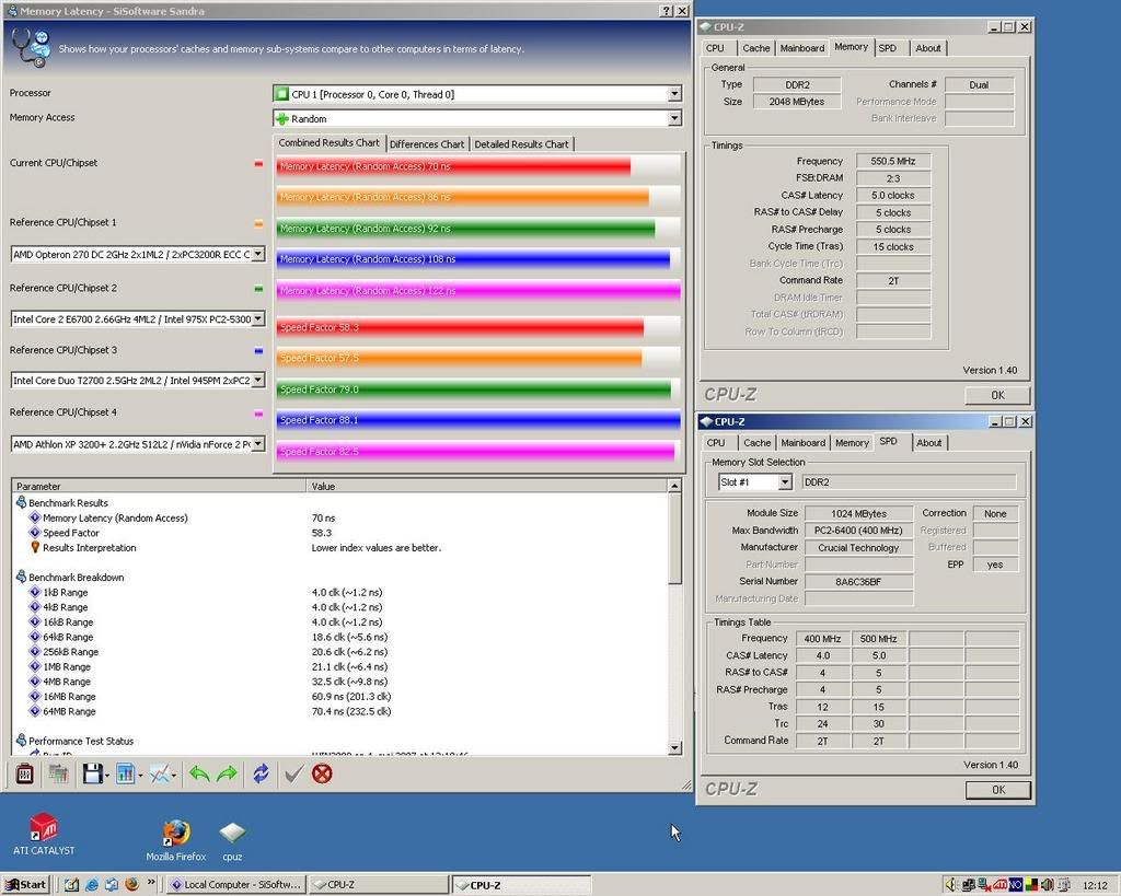

Nassuz Skrevet 4. mai 2007 Forfatter Rapporter Del Skrevet 4. mai 2007 Her er litt latencytest fra sisoft sandra sin benchmark 2.2v på begge @900mhz og 1100mhz Lenke til kommentar
mattjin Skrevet 4. mai 2007 Rapporter Del Skrevet 4. mai 2007 (endret) God test Nassuz Hvor langt kommer du på 2.1V med disse brikkene? Jeg vurderer å kjøpe disse selv, men siden mitt Asus P5B kort kun kan fore minnet med 2.1 V så blir det vel litt lite juice til DDR2 1000+++? Endret 4. mai 2007 av mattjin Lenke til kommentar

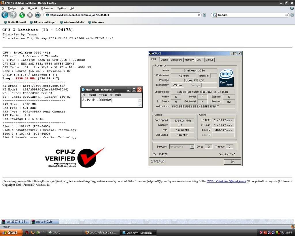

Nassuz Skrevet 4. mai 2007 Forfatter Rapporter Del Skrevet 4. mai 2007 (endret) God test Nassuz Hvor langt kommer du på 2.1V med disse brikkene? Jeg vurderer å kjøpe disse selv, men siden mitt Asus P5B kort kun kan fore minnet med 2.1 V så blir det vel litt lite juice til DDR2 1000+++? 8537343[/snapback] 2.1v @ 1000mhz 5-5-5-15... Kan dra igang en orthos der og etterhvert, men det virker fjellstøtt på 5-5-5-15 og 2.1v testa litt Fear Combat også på den klokken...no problem Skulle hatt en validering med her også, men jeg må visst laste ned cpuz 1.40 først Her er`n EDIT: Flere testønsker tas imot, kan prøve litt forskjellig hvis det er noe dere lurer på Endret 4. mai 2007 av Nassuz Lenke til kommentar
Pastafarian Skrevet 4. mai 2007 Rapporter Del Skrevet 4. mai 2007 Bare en bekreftelse av Nassuz sine funn. 2GB PC5300 CL3 og 2GB PC5300 CL5(D9GMH) ingen problemer med 1000MHz 5-5-5-15@2,1v Gigabyte DS4. Tror du kan være ganske trygg på at du klarer 1000MHz med [email protected] om det ikke er en eller annen bug med hovedkortet. Lenke til kommentar

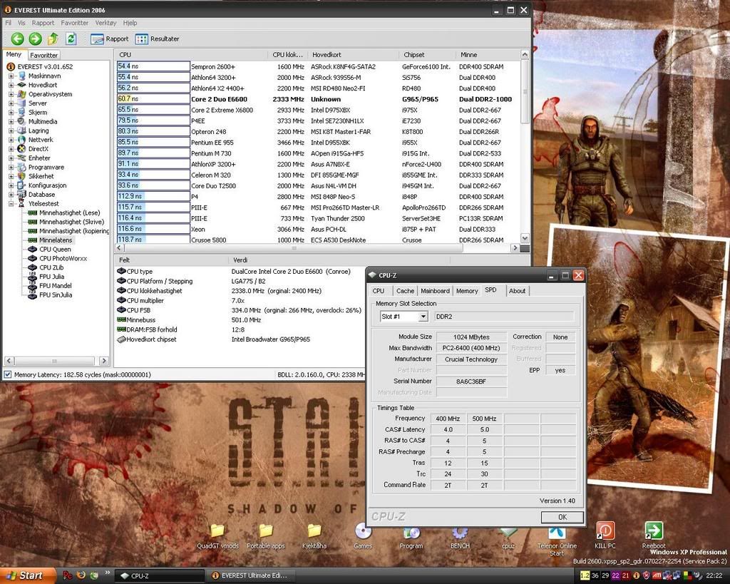

Nassuz Skrevet 4. mai 2007 Forfatter Rapporter Del Skrevet 4. mai 2007 (endret) Riktig det, husk bare på at både Abit AB9 Pro og QuadGT begge kjører 1066 strap hele veien over 400fsb, så når jeg skal teste over der så får minnet virkelig vist hva det går for, det er ikke som på et ex P5B kort som legger til 1333 strap over 400fsb, det hjelper minnet og avlaster både hk/ram, som igjen betyr at maxklokk vil være høyere på et P5B kort i forhold til Abit AB9 serie. Har ikke vannkjølinga rigga opp nå så jeg får vente litt til den er klar, mulig en gang i helga. Må ha den når jeg forer på med masse vmch REDIGER: Jeg ser det er stor forskjell på de forskjellige benchmarkprogrammene også, her er et latency shot fra Everest Ultimate 2006 @ 1000mhz @ 2.1v Endret 4. mai 2007 av Nassuz Lenke til kommentar
