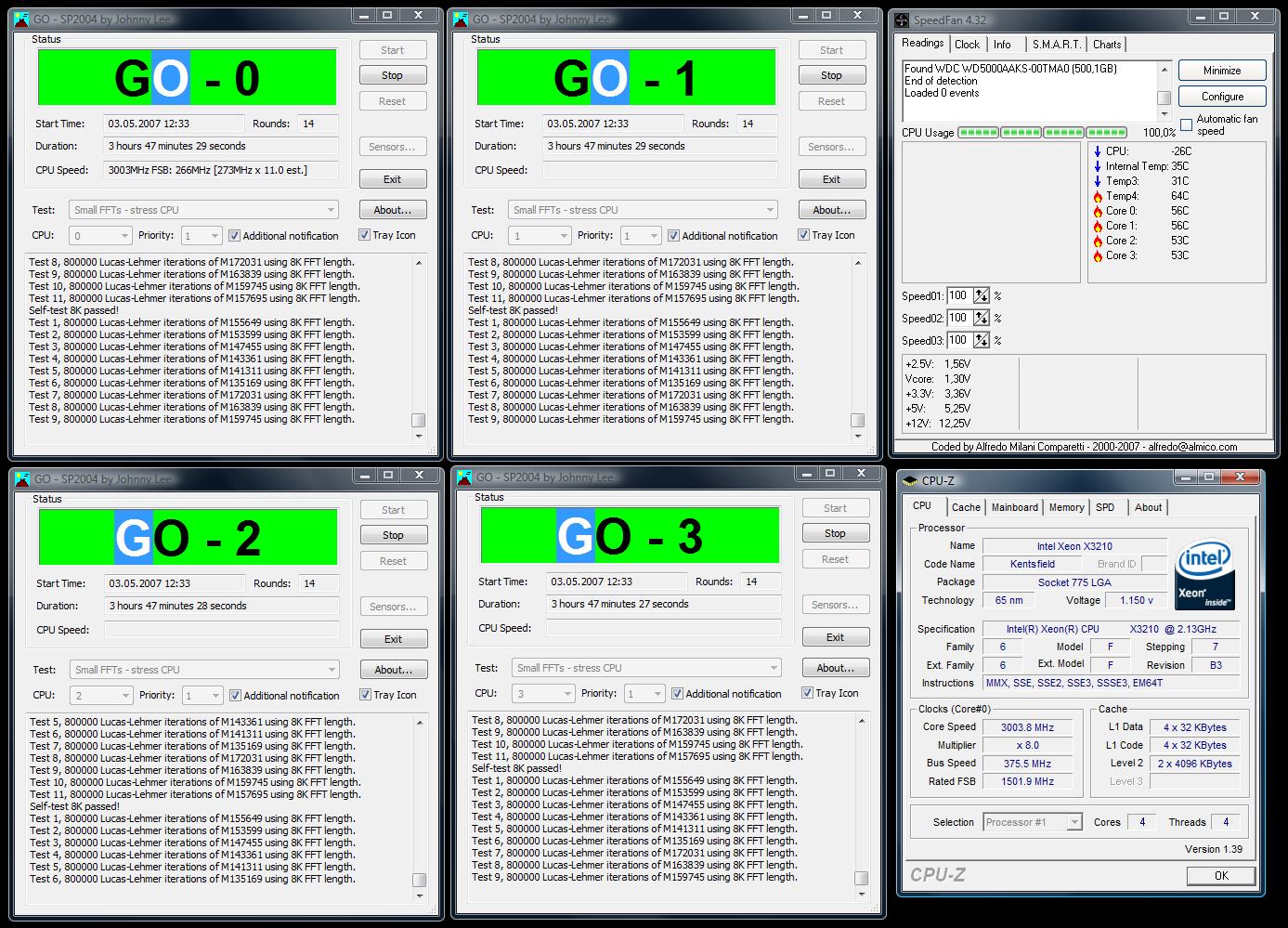

Driver å leker meg litt med min nyinnkjøpte Xeon X3210. Her får man 8MB L2, 4 kjerner og en klokkevillig CPU til 775 hovedkort for en relativt billig penge :)(3400kr.)
Men den lager betydelige mengder med varme, mye mer enn min gamle E4300 :ohmy: Så skikkelig kjøling anbefales.
Jeg klokket den opp til 3000MHz straks jeg fikk den og det før jeg har begynt å kjøre noe særlig extra Volt i den. Driver å tester for stabilitet på 1,30V på mitt badaxe2 hovedkort akkurat nå. Førsteinntrykket er uansett godt :thumbup:
Endret av ArcticOC

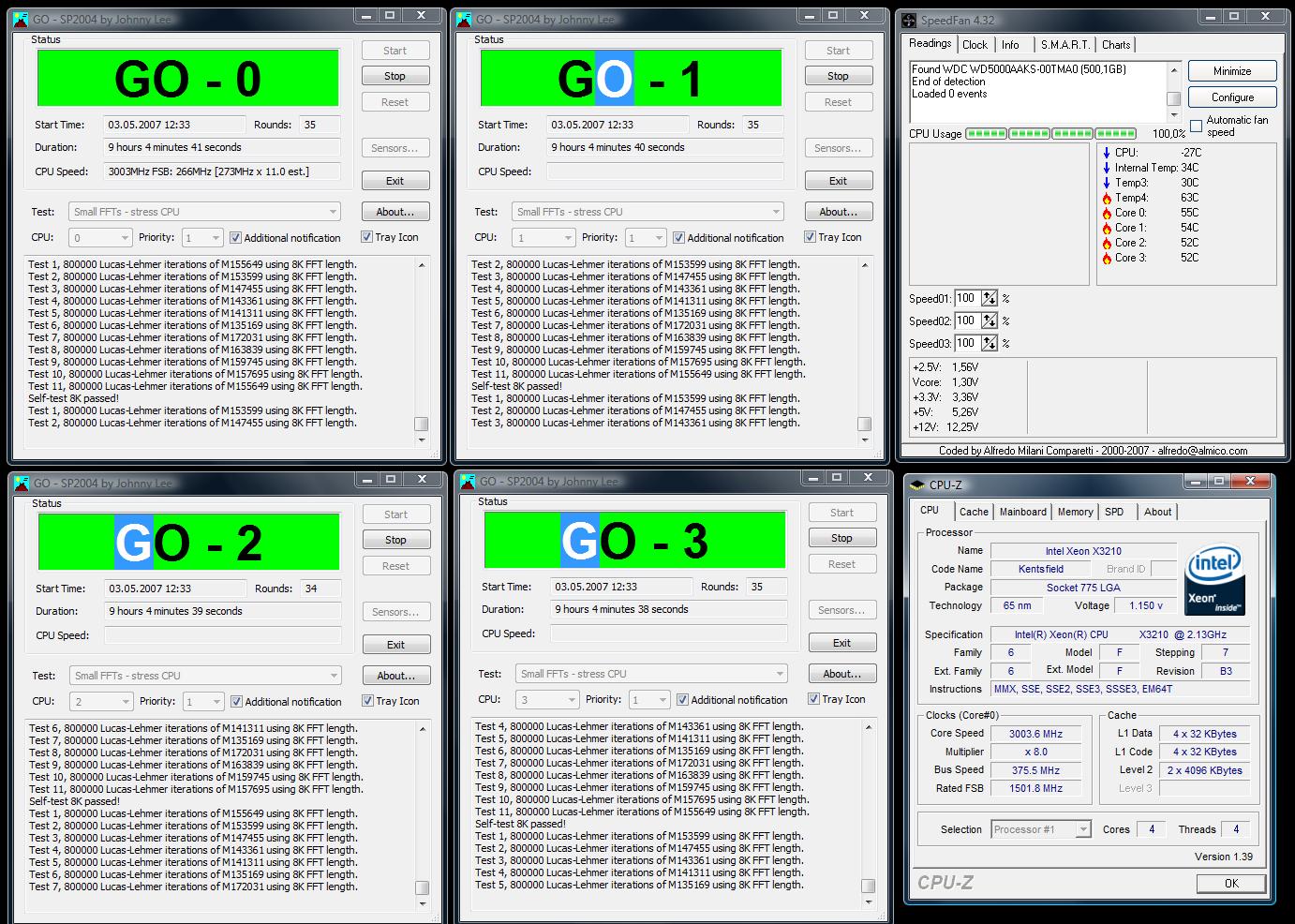

26- er selvfølgelig ikke riktig, men core tallene er rett, ligger på ca 55deg.C nå etter over 9 timer med QUAD-Prime :)
Det er en uke L0636A CPU, dvs uke 36 i 2006
CPU`en gjør glatt 2800MHz på stock volt (lett) tipper jeg. Da med moderat vannkjøling eller kraftig luftkjøler.
Quad core utvikler perværst med varme, så husk god kjøling om du kjøper en! Disse CPU`ene er varme allerede på orginal hastighet/volt.. Men så er det jo 4 x core solo`er under panseret også da ;)

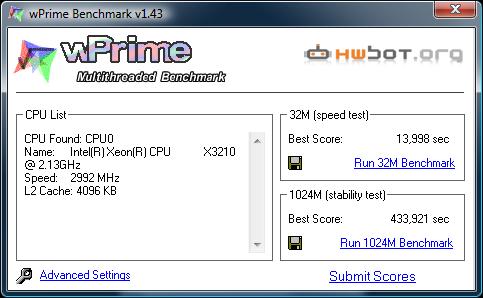

Vel.. jeg testa den der wprime greia og satt antall tråder til 4.
Kjørte begge testene fremdeles på 3000MHz @ 1,30V
Vet ikke om dette er noe bra da jeg ikke er så vant med wprime resultater, men her er nå uansett resultatet jeg fikk på 3000MHz :hmm:
13,998 sek. 32M
433,921 sek. 1024M (litt over 7minutter)
Endret av ArcticOC
