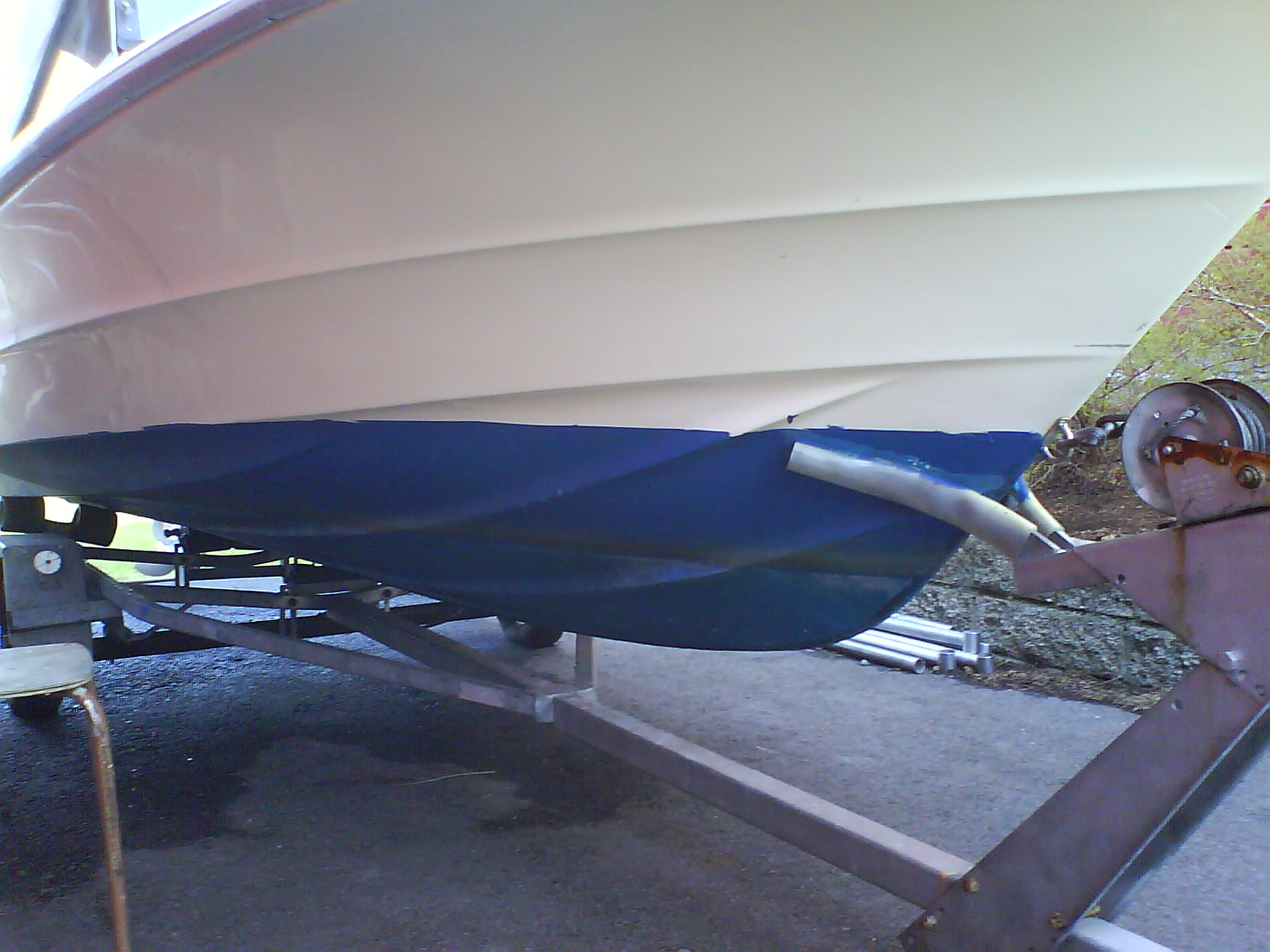

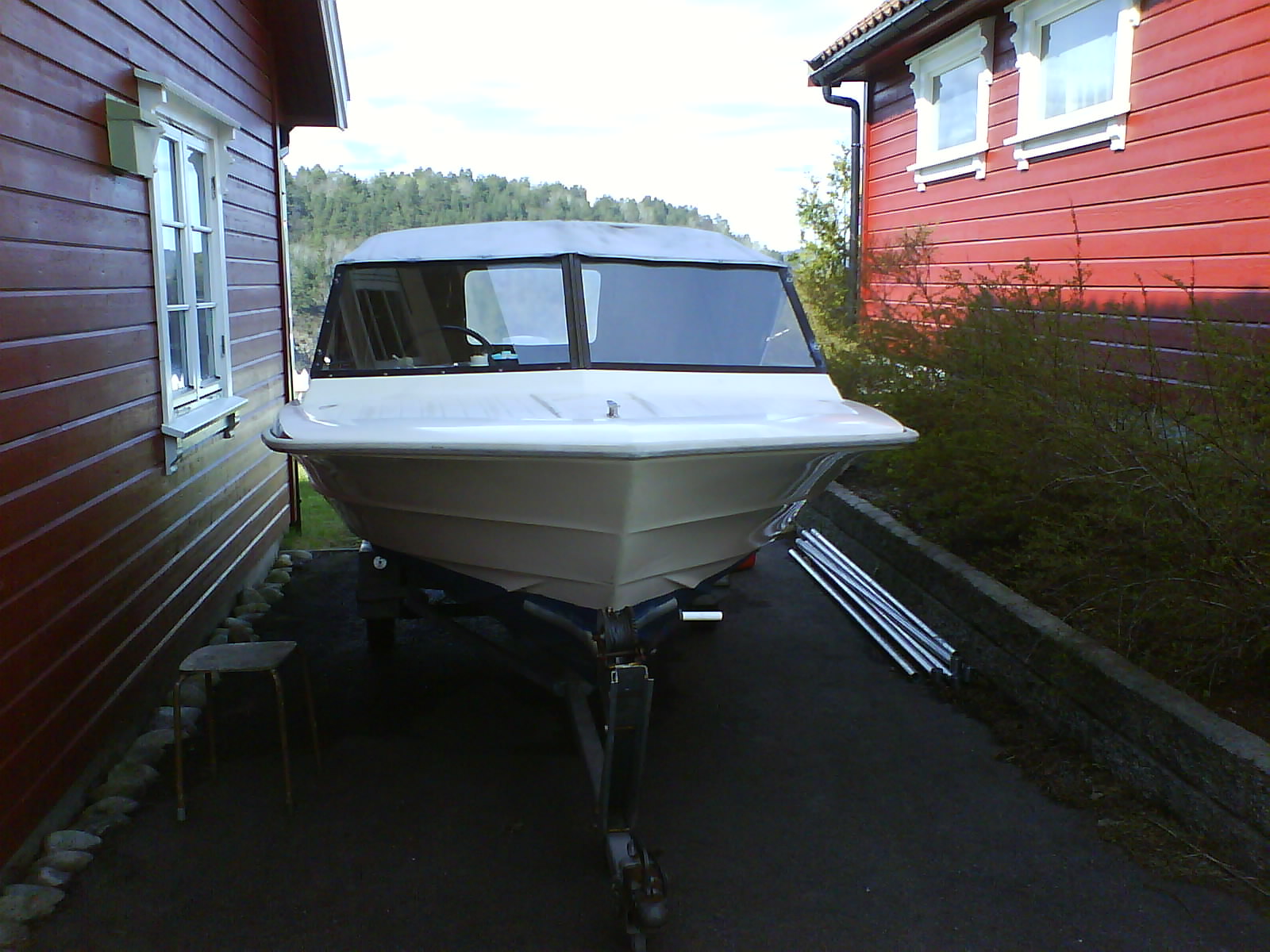

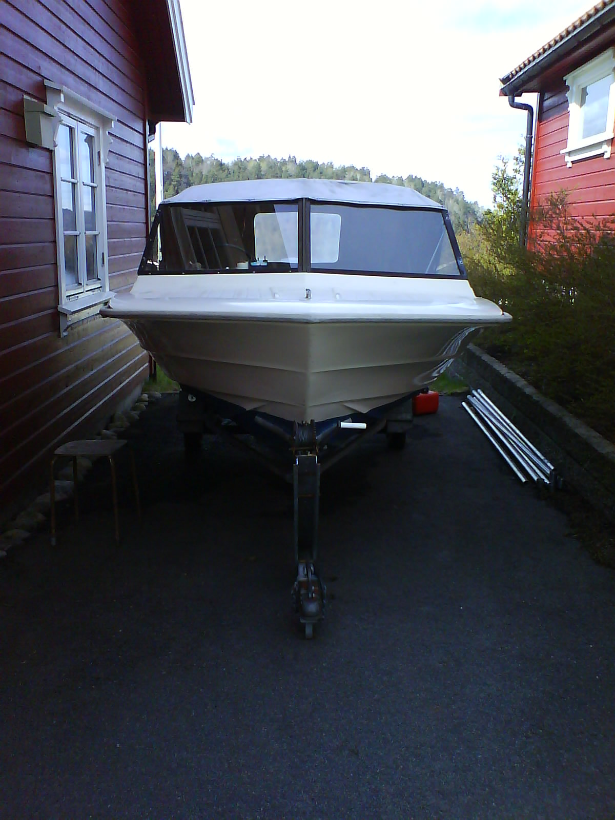

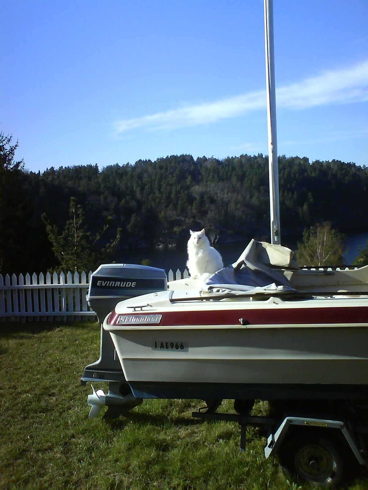

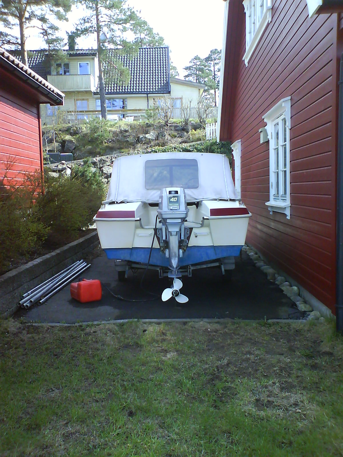

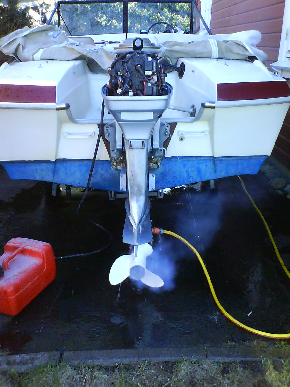

csViRuS Skrevet 1. juni 2007 Forfatter Del Skrevet 1. juni 2007 (endret) UPDATE Da var det alt for lenge siden jeg har kommet med en update, men bedre sent enn aldri eller hva? Siden sist gang er båten blitt gjort så godt som ferdig, og også satt ut, mangler egentlig bare og ta service på motoren og få i den innebygde tanken.... Som sagt er båten altså satt ut, klarte rett og slett ikke og vente lengre Men her kommer noen bilder, først av motoren før og etter lakkering.... Før: Etter: Her mens båten er på vannet: Motoren var mye mer grå-aktig før den ble lakket, det kommer ikke så godt fram på bildene men i virkeligheten synes det utrolig godt! Har også fått lagt på hvitt bunstoff, prøvde først og fjerne det gamle blå og senke vannlinja litt, men det viste seg og være en ganske så vanskelig jobb, så jeg ga opp og kjøpte heller en boks med hvitt bunstoff, enkelt, og nesten like fint... Før fjerning: Prøvde og fjerne bunstoffet, ikke så veldig vellykket, prøver mer til vinteren Her har jeg stoffet opp til der vannlinja skulle ha vært, ganske så mye for høy som dere ser: Ferdig stoffet, 1 strøk under, 2 på sidene så ikke det blå skulle skinne så gjennom: Så var det sjøsetting da.... båten hadde hengt seg skikkelig fast i midrulla bak på hengeren, og det endte med at vi måtte dykke hengeren, bakke hardt med motoren, og så ga rullen seg etter hvert..... Lagrene på hengeren var ødelagt likevel, så det gjorde ingenting om vi dyppet den.... Det viste seg etterpå at rulla var blitt bøyd. *Stemningsbilde* Båten på vannet: Måtte kjøre båten hjem fra hytta i regnvær, takk og pris for kalesje og vindusvisker Kommer kanskje en ren bilde-update, med noen flere bilder av båten på vannet, mens den kjører, interiøret, og installasjonen av noen småting, og ikke minst installasjonen av tanken når jeg får tak i den. Men nå skal det kjøres Bruk gjerne Kommentartråden Endret 1. juni 2007 av csViRuS Lenke til kommentar
