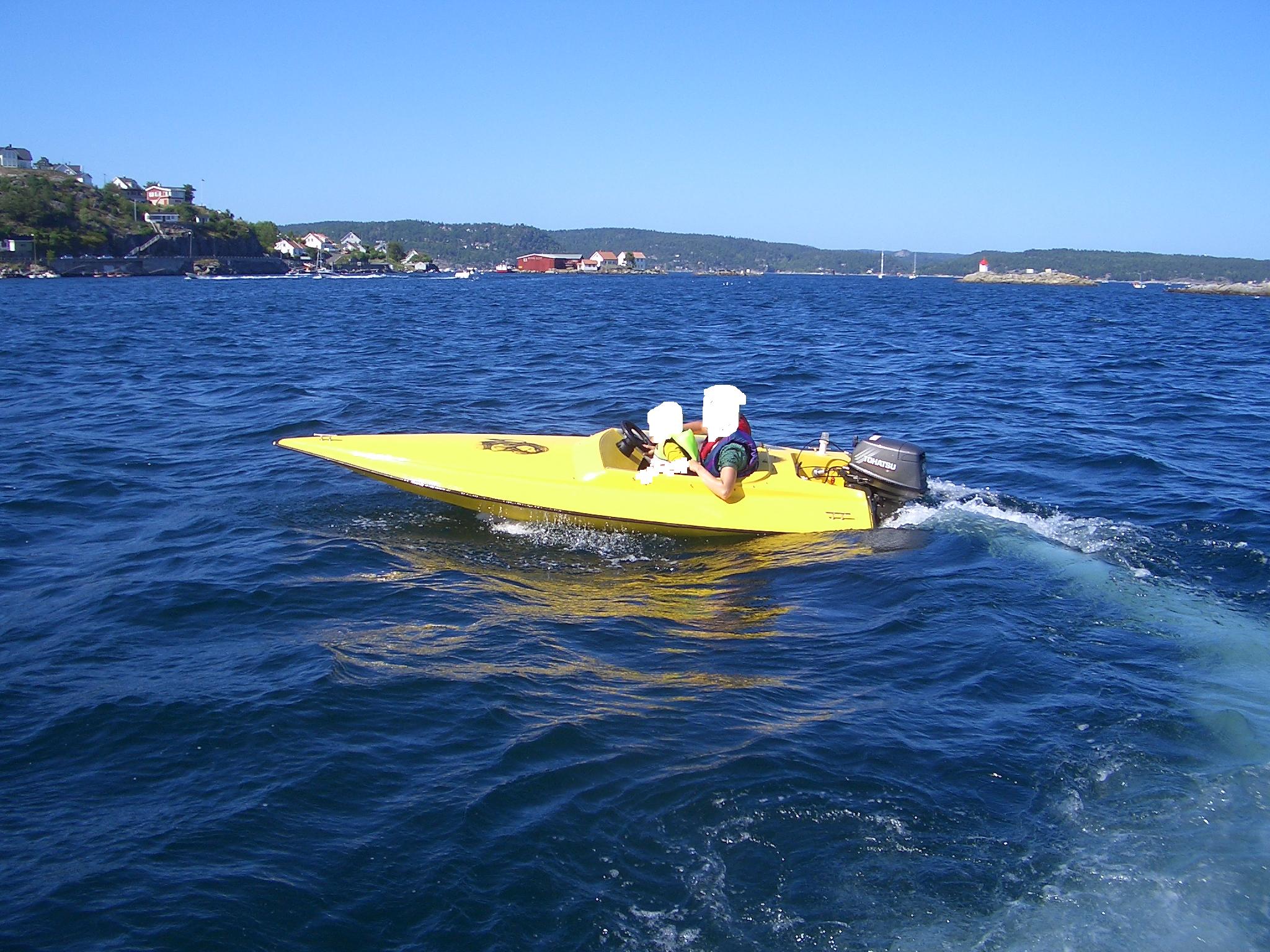

axaver Skrevet 8. april 2007 Rapporter Del Skrevet 8. april 2007 (endret) Jeg har så lite peiling på alt av lyd tilkobling. Hva trenger jeg? Har en 12 fots Hurricaen helt ok med plass. (se vedlegg) Vil da ha anlegg i den (2 v.høytalere) (1 sub) Trenger da også bilbatteri regner jeg med? Hva slags utstyr trenger jeg? Pengene kan eller diskuteres senere:) Takk for hjelp. Edit: Alt trenger å være vantett ettersom bølger noen gang kan være litt vansklig å passe på. Endret 8. april 2007 av axaver Lenke til kommentar
