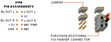

Privat Skrevet 4. april 2007 Del Skrevet 4. april 2007 (endret) Har du jumper på utgangen til frontpanel på HK? Hvis du ikke har jumper, eller tilkoblet frontpanel, får du ikke lyd! En jumper på vær side av plassen hvor det bare står 1 pinn. Endret 4. april 2007 av Privat Lenke til kommentar

mariuz1991 Skrevet 4. april 2007 Forfatter Del Skrevet 4. april 2007 Har du jumper på utgangen til frontpanel på HK? Hvis du ikke har jumper, eller tilkoblet frontpanel, får du ikke lyd! En jumper på vær side av plassen hvor det bare står 1 pinn. 8310875[/snapback] kan du forklare dette litt nærmere? Lenke til kommentar
Privat Skrevet 5. april 2007 Del Skrevet 5. april 2007 På hovedkortet har du en kontakt, for tilkobling av frontpanel "audio/mic", i front av kabinettet. Hvis du ikke bruker front tilkobling, må kontakten på hovedkortet ha en jumper på det to plassene til R Audio og L audio. De to plassene er på hver sin side av plassen, som bare har 1 pinne. Lenke til kommentar
mariuz1991 Skrevet 5. april 2007 Forfatter Del Skrevet 5. april 2007 På hovedkortet har du en kontakt, for tilkobling av frontpanel "audio/mic", i front av kabinettet. Hvis du ikke bruker front tilkobling, må kontakten på hovedkortet ha en jumper på det to plassene til R Audio og L audio. De to plassene er på hver sin side av plassen, som bare har 1 pinne. 8314903[/snapback] dette var problemet, tusen takk Lenke til kommentar
