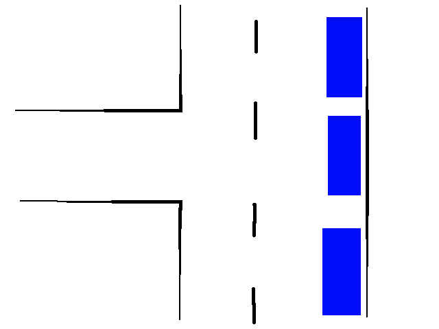

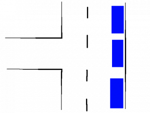

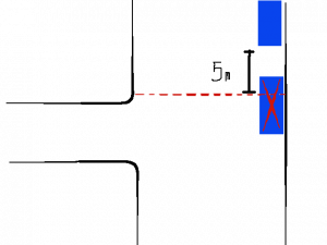

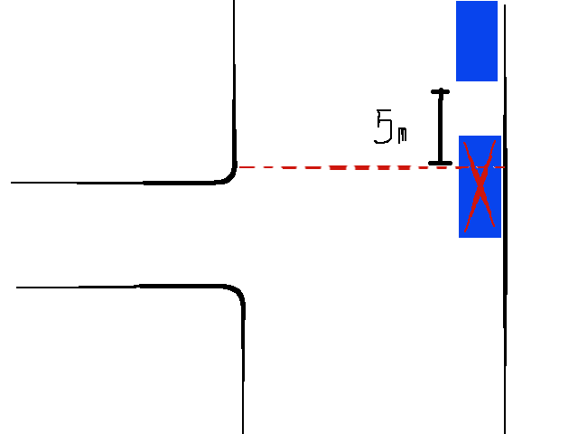

5 meter fra krysset gjelder i kjøreretningen. Så disse bilene står helt lovlig.
8366180[/snapback]
Feil.
Kun den midterste bilen står feil. I T-kryss regnes krysset fra der tverrstreken starter på hver side av veien.
Dette ligger i ordlyden.
Det er forbudt å stanse "i vegkryss".
"Eller 5 meter fra krysset" gjelder ikke på andre siden av T-kryss.
Her må man finne ut hva som er definert som vegkryss. Det blir "Der hvor veg munner ut i annen veg". Og det er da innenfor tverrstrekene.
Lenke til kommentar
Når du sa "kun den midterste bilen står feil", da mente du på det første bildet sant? Og 5m-regelen gjelder ikke på motsatt side av krysset (i T-kryss), kun regelen om at det ikke er lov å stå midt i krysset?
Greit å få dette inn med T-skje, er så dyrt å gjøre feil :p
Lenke til kommentar
8411102[/snapback]
Jepp, det er korrekt. Jeg mente det første bildet som viser 3 biler :)
Lenke til kommentar
