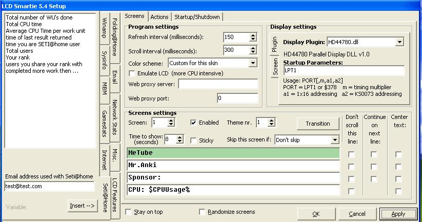

Mr.Anki Skrevet 21. mars 2007 Forfatter Del Skrevet 21. mars 2007 (endret) Sånn har jeg mine innstillinger: Endret 23. mars 2007 av Mr.Anki Lenke til kommentar
goli4th Skrevet 27. mars 2007 Del Skrevet 27. mars 2007 Har du installert port95nt? Den trengs av LCDsmarte på LCD displayer med parallellport tilkobling. Når du skal sette opp LCDsmartie for første gang, får du spm om å instalere noe som trengs for displayet ditt. Her må du svare nei. Jeg har 20x4 display fra microplex som fungerer helt som det skal. Ps: linje 1 og linje 3 skal lyse under oppstart. Det er en slags test-skjerm. Lenke til kommentar

goli4th Skrevet 29. mars 2007 Del Skrevet 29. mars 2007 (endret) Jeg har ikke installert port95nt. Dersom det følger med LCD-smartie og kommer som et valg under installasjonen, har jeg nok det, men hvis det må lastes ned manuelt, har jeg det ikke. Goscinny 8252990[/snapback] Det må lastes ned manuelt. Du finnes det helt nederst på downloads listen på LCDsmartie sine nettsider. edit: http://lcdsmartie.sourceforge.net/port95nt.exe Endret 29. mars 2007 av goli4th Lenke til kommentar

killerbill Skrevet 10. mai 2007 Del Skrevet 10. mai 2007 Jeg hjalp en venn med dette når han fikk en slik en selv. Det funket ikke med 5.4, men med 5.3 og port95nt funket det Vis du ser på microplex sine sider, så velger du det displayet du har så ligger det et bilde som microplex har lagt til med dems innstillinger, med disse så funket det *Fikk lyst på en selv* ^^ Håper du får det til, for resultatet er konge Lenke til kommentar
