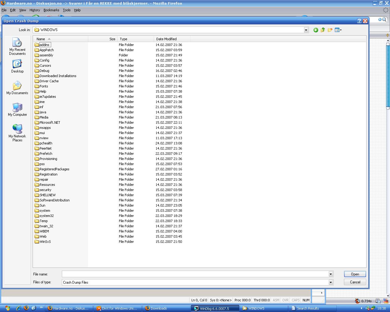

MosRew Skrevet 22. mars 2007 Del Skrevet 22. mars 2007 (endret) har lasta ned Win debugger tool no, men har ikke peil på hvordan jeg bruker det programmet:S 8197419[/snapback] Du må åpne minidumpen i programmet, minnedumpene skal ligge i Windows-mappa. under mappa minidump. Du åpner windows debugging tool. Så går du på file og "open crashdump" , så leter du deg fram til der minidumpene ligger. når du har gjort det, så scroller du helt nederst av fila. Å da skal det stå: probably caused by: og det som er feilen. Lykke til. Endret 22. mars 2007 av REWZTAH Lenke til kommentar

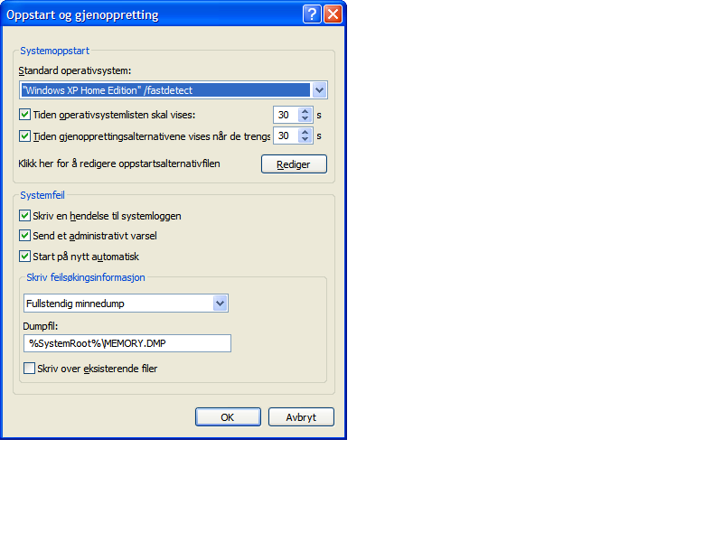

MysticoN Skrevet 22. mars 2007 Forfatter Del Skrevet 22. mars 2007 har lasta ned Win debugger tool no, men har ikke peil på hvordan jeg bruker det programmet:S 8197419[/snapback] Du må åpne minidumpen i programmet, minnedumpene skal ligge i Windows-mappa. under mappa minidump. Du åpner windows debugging tool. Så går du på file og "open crashdump" , så leter du deg fram til der minidumpene ligger. når du har gjort det, så scroller du helt nederst av fila. Å da skal det stå: probably caused by: og det som er feilen. Lykke til. 8208817[/snapback] takker for svar, men har ingen minidump mapper :/ Lenke til kommentar
Privat Skrevet 22. mars 2007 Del Skrevet 22. mars 2007 Du må sette at det skal skrives til filen, hvis maskinen får en feil Dump.bmp Lenke til kommentar
