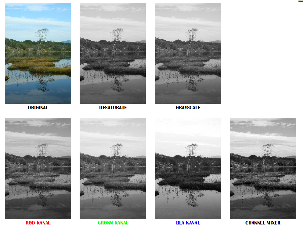

ponnihest Skrevet 6. mars 2007 Del Skrevet 6. mars 2007 (endret) Desaturate Shift+Ctrl+U Du kan fremdeles legge til farge i bildet. Grayscale Image - Mode - Grayscale Farge kan ikke legges til i bildet. Channels Gå på Channels-fanen ved siden av Layers. Når du har valgt en av de tre kanalene, konverter til Grayscale. Channel Mixer Image - Adjustments - Channel Mixer eller trykk på den halvt svarte / halvt hvite rundingen nederst på Layers-paletten og velg Channel Mixer der. Da kan du gå tilbake og endre i ettertid. Jeg synes resultatet med Channel Mixer gav best resultat med klare overganger og fine kontraster Endret 8. mars 2007 av kattekwinnen Lenke til kommentar

ponnihest Skrevet 11. april 2007 Forfatter Del Skrevet 11. april 2007 Hva med Gradient Map? Man kan også bruke til det å lage SH-bilder. 8358885[/snapback] Ofcourse... Viste bare noen eksempler for å få folk til å innese at convert to grayscale ikke er optimalt Lenke til kommentar
