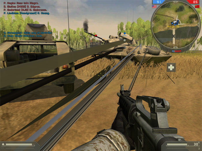

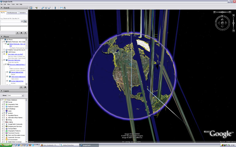

Gnurra42 Skrevet 17. februar 2007 Del Skrevet 17. februar 2007 (endret) Hei, jeg opplever grafikkproblemer med mitt nye skjermkort ati powercolor radeon x1950 pro. Det skjer i mange 3d-situasjoner som for eks spill som Battlefield 2 og Medival War II. også i Google Earth. Jeg har lagt med 2 skjermbilder ifra for at illustrere problemet. Det flimmrer veldig raskt og bytter möster og form hele tiden og dette medförer at programmene og spillen ikke går at spille og bruke i det hele tatt. Har prövd at skifte drivere, nå har jeg feks omegadriverne installert men ikke no forandring. Har klokket processorn en del, men tviler på at det er problemet. Noen som har sett noe lignende og kan hjelpe så hade det vart supert! Endret 17. februar 2007 av Gnurra42 Lenke til kommentar
johanf Skrevet 17. februar 2007 Del Skrevet 17. februar 2007 Jeg regner med du har installert nyeste driverene? Uten å være noen ekspert på området, kan jeg tenke meg at denne type artifacts er relatert til enten for lite kjøling eller for lite strøm. Hvis du er sikker på at du har nok kjøling og nok strøm, ville jeg kontaktet utsalgsstedet og forklart problemet. Er det helt nytt, er det jo ikke noe problem å få det byttet. Lenke til kommentar
Gnurra42 Skrevet 17. februar 2007 Forfatter Del Skrevet 17. februar 2007 Ok, jeg har en ny psu på 530 W, men har jo som sagt klokket processoren litt. skal gå tilbake til orginalinstillingene for att se hvis det hjelper... Lenke til kommentar
Gnurra42 Skrevet 17. februar 2007 Forfatter Del Skrevet 17. februar 2007 Hey! Det hjalp faktisk! Kult! Tack skal du ha! Nå må jeg bare finne en hastighet på processoren der alt virker som det skal... :!: Lenke til kommentar
