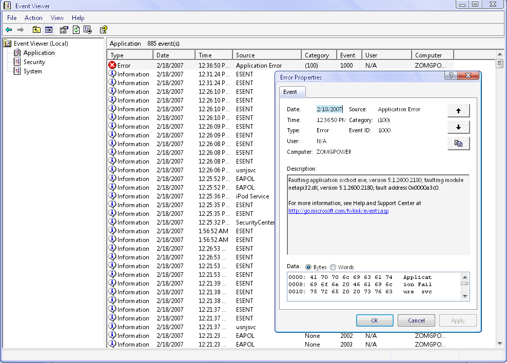

Beej80 Skrevet 13. februar 2007 Del Skrevet 13. februar 2007 Hrm, det hjalp meg ikke så mye alikevel det der Kan du sjekke hendelsesloggen din rundt de tidspunktene det krasjer ? (Start ->Instillinger->Kontrollpanel->Administrative Vertøy->Hendelsesliste) Mvh, Beej80 Lenke til kommentar

Anathema Skrevet 14. februar 2007 Forfatter Del Skrevet 14. februar 2007 Jeg har allerede prøv å formatere + legge inn drivere som fulgte med hk, og de som Asus har som siste oppdaterte drivere på hjemmesidene sine uten at dette har hjulpet meg det grann. 7937990[/snapback] Skal ta bilde av hendelsesloggen til fredag, det er først da jeg er på den pc'en igjen. Takk så lenge Lenke til kommentar

Anathema Skrevet 18. februar 2007 Forfatter Del Skrevet 18. februar 2007 Ok Beej80, nå har jeg fått tatt bilde av eventloggen min: Lydproblem4.bmp Lenke til kommentar
