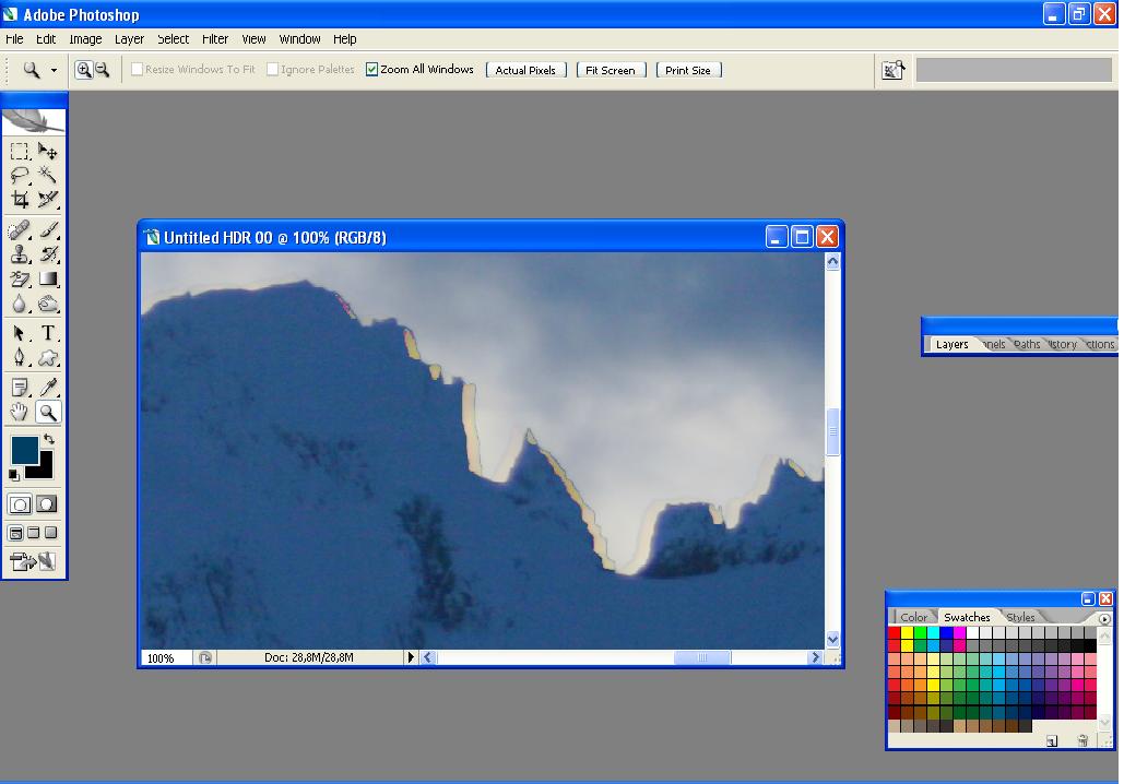

Jeg er selv ny i denne HDR-prosesseringen, og jeg opplevde å få slike gule felt når kamera ikke sto helt i ro. D.v.s. bildene er ikke helt identiske. Hadde du stativ, eller holdt du kamera for hånd?

holdt kamera for hånd, og etter en liten sjekk fann eg ut av bilda ikkje hadde identisk utsnitt, brukte ei instilling som går under navnet AEB på 400d, da tar kamera tre forskjellige eksponeringar fortløpande, trudde det ville bli stødig nok... jaja, får bruke stativ i framtida :thumbup:
bruker foresten kun PS ja; [Edit->Automate->merge to HDR] deretter bare velger eg dei bilda eg skal buke, men synst alikkavel ikkje at PS er ei fullgod løysning,

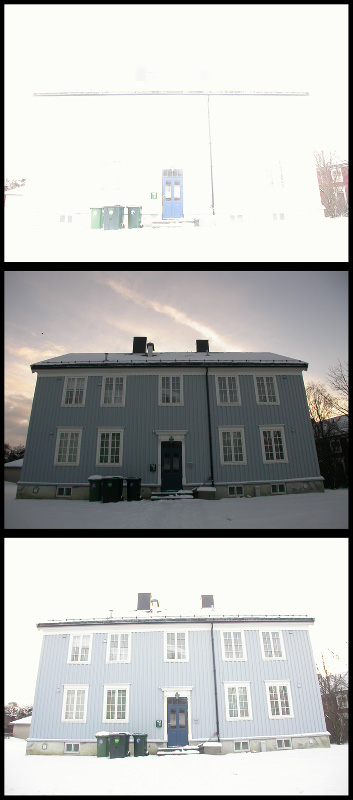

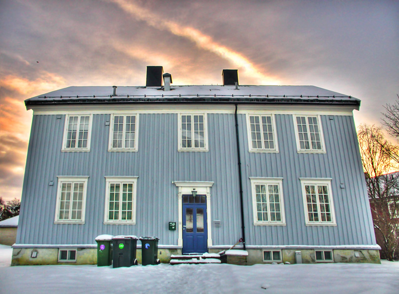

Disse tre bildene som utgangspunkt. Bildene er tatt uten stativ, og jeg har benyttet Photoshop til å lage HDR av dem.
HDR-bildet ble åpnet i Photomatix, og jeg kjørte tone-mapping på dem. En liten runde i PS for curves og hue/saturation etter der igjen.
Man må gjerne benytte flere enn kun tre eksponeringer, men dette var et bilde jeg ikke hadde så stor tro på i utgangspunktet. Synes å huske at det er to hele trinn mellom hver eksponering.
