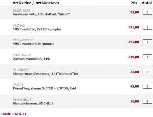

exin89 Skrevet 14. januar 2007 Rapporter Del Skrevet 14. januar 2007 (endret) Har planer om å kjøpe vannkjøling innen kort tid, og jeg så litt på noen ferdigsett, men syntes ikke disse så så bra ut. Har kommet fram til at Mist settene hos microplex ser greie ut. Selv satt jeg opp et lite opsett av en komplett vannkjøling som kjøler kun CPU, Har planer om å kjøpe kjøleblokksett til EVGA 680i SLI kortet senere. Det skal brukes til overklokking, da Thermaltake Big Typhoon VX ikke holder mål. Håper på gode konstruktive tilbakemeldinger. Her ser dere mitt foreløpige forslag. Oppdatert: Cooltec Radiator 2x120mm 395.- APOGEE AM2 (passer 775) 495.- MCP 655 Pumpe (ikke 650) 849.- 2x nippel 1/4"BSP x 1/2"ID 66.- T08NP T - kobling 1/2" ID 15.- 3x PF12RE 1/2" ID Slange 177.- 20x klemme Ø15,7-Ø18,5 60.- 2xSunbeam 120mm silent 198.- SUM-SUM-SUM-SUM = 2255.- gamle: Kan dra budsjettet litt lengre hvis det er så, men vil helst holde meg på under 2000kr. Endret 15. januar 2007 av exin89 Lenke til kommentar
baronKanon Skrevet 14. januar 2007 Rapporter Del Skrevet 14. januar 2007 Det ser bra ut, det der. Kan du strekke deg mot 2000, kan det kanskje være en ide å bytte pumpen mot en swiftech og bruke T-kobling for påfylling. Lenke til kommentar
magnulf Skrevet 14. januar 2007 Rapporter Del Skrevet 14. januar 2007 Ville bytta blokka... i en swiftech eller Danger Den. Lenke til kommentar
RallyP Skrevet 14. januar 2007 Rapporter Del Skrevet 14. januar 2007 (endret) MCP650 + Swiftech APOGEE. Du må nok legge i litt over 2000,- tror jeg, men det er absolutt verdt de ekstra pengene. Hvis du går for den pumpa og den blokka burde du kanskej også vurdere tjukkere slanger i systemet ditt. Også burde du skifte ut radiatoren med en Cooltek rad. De er mye bedre med stillegående vifter. Endret 14. januar 2007 av RallyP Lenke til kommentar

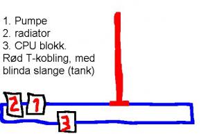

exin89 Skrevet 14. januar 2007 Forfatter Rapporter Del Skrevet 14. januar 2007 (endret) Det ser bra ut, det der. Kan du strekke deg mot 2000, kan det kanskje være en ide å bytte pumpen mot en swiftech og bruke T-kobling for påfylling. 7717716[/snapback] Mener du med dette at jeg skal ha t kobling nede i kabinettet, og en blindslange som går opp som det er vann i, som skal ta opp evt luft i systemet, sånn at den virker som en vanntank.? Tegning av hva jeg mener. Endret 14. januar 2007 av exin89 Lenke til kommentar
RallyP Skrevet 14. januar 2007 Rapporter Del Skrevet 14. januar 2007 T-koblingen skal i toppen av loopen. Det er der luften vil samle seg. Lenke til kommentar
exin89 Skrevet 14. januar 2007 Forfatter Rapporter Del Skrevet 14. januar 2007 (endret) RallyP finner ingen Swiftec MCP650 hos Microplex, men jeg finner MCP655 Og APOGEE er utsolgt hos Microplex for tida, men da får jeg bare vente da. Endret 14. januar 2007 av exin89 Lenke til kommentar
exin89 Skrevet 14. januar 2007 Forfatter Rapporter Del Skrevet 14. januar 2007 Nå har jeg kommet med et nytt opsett her, etter litt kritikk. Cooltec Radiator 2x120mm 395.- APOGEE AM2 (passer 775) 495.- MCP 655 Pumpe (ikke 650) 849.- 2x nippel 1/4"BSP x 1/2"ID 66.- T08NP T - kobling 1/2" ID 15.- 3x PF12RE 1/2" ID Slange 177.- 20x klemme Ø15,7-Ø18,5 60.- 2xSunbeam 120mm silent 198.- SUM-SUM-SUM-SUM = 2255.- Lenke til kommentar
magnulf Skrevet 14. januar 2007 Rapporter Del Skrevet 14. januar 2007 Ser bra ut det men ville heller valgt mist 16,5db viftene. Lenke til kommentar
exin89 Skrevet 14. januar 2007 Forfatter Rapporter Del Skrevet 14. januar 2007 Hvorfor det? De har jo lavere RPM enn viftene jeg har valgt, og dermed lavere kjøling, eller er det bare meg? Lenke til kommentar
magnulf Skrevet 14. januar 2007 Rapporter Del Skrevet 14. januar 2007 Du trenger ikke særlig kraftitge vifter til cooltek radiatoren så de holder de....lydløse er de og. Lenke til kommentar
exin89 Skrevet 14. januar 2007 Forfatter Rapporter Del Skrevet 14. januar 2007 Tror nok de på 1200RPM er lydløse nok, eller så er det bare å dra viftestyringa opp av skuffen. De Sunbeam viftene var billigre også, så det blir nok dem. Lenke til kommentar
