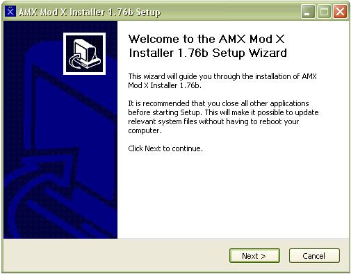

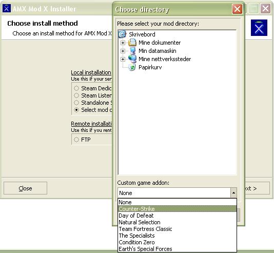

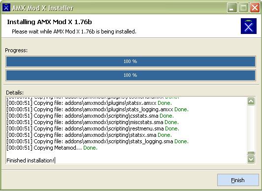

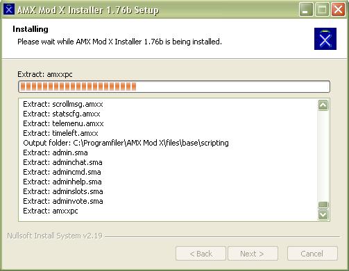

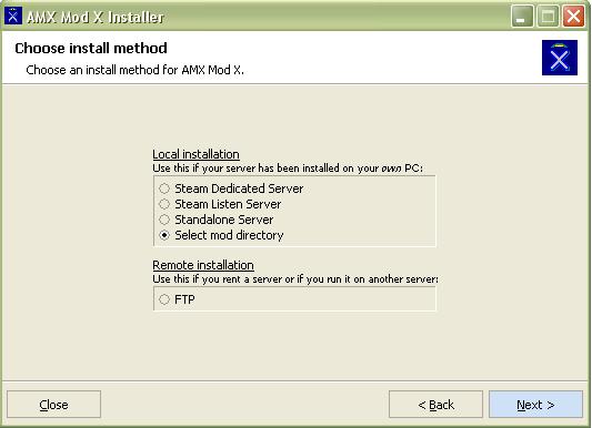

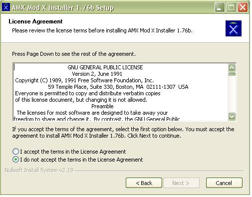

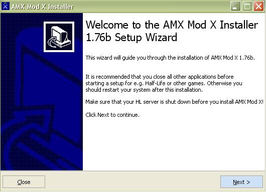

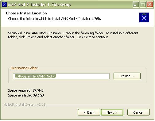

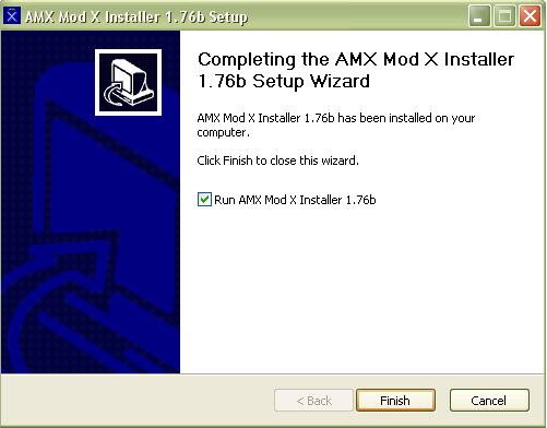

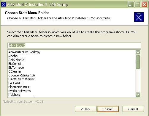

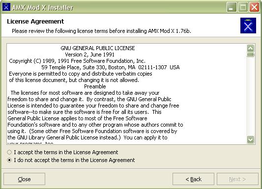

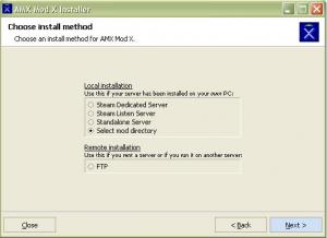

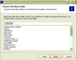

Gissan Skrevet 11. desember 2006 Del Skrevet 11. desember 2006 (endret) Hei! Dette er min første guide, så jeg håper den følger en fin standard, slik som mange andre guider her på forumet. Jeg skal i denne guiden ta for meg hvordan man installerer Amx Mod X (ofte kalt AMXX), Warcraft3 og Superhero. Vi begynner med installasjonen av Amx Mod X: Hvordan installere Amx Mod X på CS 1.6 på Windows. (dedicated server) Gå hit. Lagre eller åpne filen. Når den blir åpnet, får du dette vinduet: Trykk neste. Videre: Velg I accept the terms in the License Agreement og trykk neste Installer på hvilken som helst plassering, gjerne den som vist i eksempelet. Legg Amx Mod X til i programfil-listen i start-menyen. Ta deg en Cola og vent på at installasjonen fullføres. Kjør AMX MOD X installer. Vent noen sekunder, og du får dette vinduet opp: Trykk neste. Godta License Agreement og trykk neste. Nå kommer vi til selve installasjonen av Amx Mod X: Velg Select mod directory og trykk neste. Velg Counter-Strike i den nederste fanen, og trykk deg fram til denne adressen i ruten over: C:\Programfiler\Steam\steamapps\DINKONTO\dedicated server\cstrike Om du har hldsupdatetool på C:\Valve\HLServer, så skriver du C:\Valve\HLServer\cstrike (eller czero hvis du spiller Condition Zero). Trykk neste. Ta siste slurk av Colaen mens du ser installasjonen gjør seg ferdig. Nå har du installert Amx Mod X. Gratulerer! Men, litt finjusteringer må til. Gå til C:\Programfiler\Steam\steamapps\DINKONTO\dedicated server\cstrike\addons\amxmodx\configs Åpne users.ini. Legg til deg selv som admin ved å følge disse instruksjonene: 1. Finn Steam-ID ved å logge på serveren din og se i "players". 2. Skriv dette "STEAM ID" "" "abcdefghijklmnopqrstu" "ce" HELT nederst i users.ini. For å forklare litt bedre: Alle vet hva en steam-id er, sant? Det er en kode for accounten du lagde og registrerte cd-keyen til Counter-Strike på. La det være klart. Det skal skrives inn først, men gåseøyne rundt, som forklart i eksempelet over. Ta et mellomrom og lag to gåseøyne rett etter hverandre. (skriver du noe mellom de, må du skrive inn passord for å bli admin, noe som ikke alltid kan være så kjekt). Så skal du skrive rettighetene til personen som skal være admin. Dette er bokstavene som representerer de forskjellige rettighetene: ; a - immunity (can't be kicked/baned/slayed/slaped and affected by other commmands) ; b - reservation (can join on reserved slots) ; c - amx_kick command ; d - amx_ban and amx_unban commands ; e - amx_slay and amx_slap commands ; f - amx_map command ; g - amx_cvar command (not all cvars will be available) ; h - amx_cfg command ; i - amx_chat and other chat commands ; j - amx_vote and other vote commands ; k - access to sv_password cvar (by amx_cvar command) ; l - access to amx_rcon command and rcon_password cvar (by amx_cvar command) ; m - custom level A (for additional plugins) ; n - custom level B ; o - custom level C ; p - custom level D ; q - custom level E ; r - custom level F ; s - custom level G ; t - custom level H ; u - menu access ; z - user (no admin) Det er normalt å skrive abcdefghijklmnopqrstu, som gir deg alle rettigheter. Etter det kommer en slags godkjenning på hvordan adminen skal gjenkjennes. Her skal det handles ut i fra disse bokstavene: ; a - disconnect player on invalid password ; b - clan tag ; c - this is steamid/wonid ; d - this is ip ; e - password is not checked (only name/ip/steamid needed) Skriver du derfor inn ce vet Amx Mod at det er en steamid du har skrevet inn, og at det ikke er nødvendig med passord som godkjenning. Du kan selvfølgelig skrive ip eller clan tag eller hva du vil, men steamid er både det greieste - og det sikreste. 3. Resart serveren ved f.eks å skifte bane. (alt dette står forklart i users.ini-filen, som sagt før) Start opp din dedicated server og du vil automatisk få admin-rettigheter. For å sjekke om du har disse rettighetene, gå til console, og skriv "amx_help". Ser du da rundt 80 funksjoner er du blitt admin, ser du rundt 20 er du vanlig spiller. Igjen, gratulerer. Installering av WC3 Gå hit for å laste ned de nødvendige filene. Ekstrakter alle filene til C:\Programfiler\Steam\steamapps\DINKONTO\dedicated server\cstrike Aktiver Warcraft3-pluginen Åpne C:\Programfiler\Steam\steamapps\DINKONTO\dedicated server\cstrike\addons\configs Gå til plugins.ini Legg til warcraft3.amxx helt nederst i filen. INSTALLERING AV SUPERHERO Fungerer på samme måte som den første. Gå hit for å laste ned installasjons-filen. Velg C:\Programfiler\Steam\steamapps\DINKONTO\dedicated server\cstrike som mappe. Aktiver Superhero-pluginen Åpne C:\Programfiler\Steam\steamapps\DINKONTO\dedicated server\cstrike\addons\configs. Legg til sh_anubis.amxx sh_aquaman.amxx sh_batman.amxx sh_bomberman.amxx sh_captaina.amxx sh_cyclops.amxx sh_daredevil.amxx sh_humantorch.amxx sh_ironman.amxx sh_kamikaze.amxx sh_magneto.amxx sh_mystique.amxx sh_nightcrawler.amxx sh_punisher.amxx sh_skeletor.amxx sh_spiderman.amxx sh_superman.amxx sh_windwalker.amxx sh_wolverine.amxx sh_xavier.amxx sh_zeus.amxx superheromodmysql.amxx superheromodnvault.amxx superheromodvault.amxx I plugins.ini Deaktivere WC3: Sette “;” foran warcraft3.amxx Deaktivere superhero: Sette ”;” foran superheromodmysql.amxx superheromodnvault.amxx superheromodvault.amxx Noen enkle kommandoer amx_vote - Setter opp en vote amx_ban - Banner en person amx_kick - Kicker en person amx_teammenu - Meny som gjør det mulig å flytte personer fra lag. amx_rcon - Vanlige instillinger som gravity og freezetime amx_addadmin - Legger til en admin. Vil anbefale kommandoen "amxmodmenu", uten ' " ' for folk som ikke liker å rote i console.Når du skriver det inn, lukker du console, og du har en meny på skjermen der du trykker tallet før valget for å velge. Der endrer du lett freezetime, du kan kicke, banne og slappe folk, uten å skrive steam_id eller brukernavn, du kan legge til mapvotes, skifte map osv. 7812954[/snapback] I superhero / WC3: amx_givexp - Gir xp til en person. Forskjellige plugins for Amx Mod X Her kommer en liste med linker til de vanligste pluginene til Amx Mod X, utenom de som er integrert med Amx Mod X (kommer automatisk når du installerer). - Deatchmatch 2.1 CSDM - KZ Multiplugin (brukes i climbing-maps) - Drop Weapons on TK v0.3 - Unlimited Ammo - Admin Spectator ESP v1.3 Fant denne siden med mange amx-plugins, men det man må gjøre for at de skal virke er å huske å skrive .amx isteden for .amxx. I tillegg må du fjerne ; fra denne linjen i plugins.ini, for å gjøre AMXX kompatibel med plugins for AMX. ;amxmod_compat.amxx ; AMX Mod backwards compatibility layer Anbefaler "roll_the_dice" og "amx_giveweapon". Takk til Submoose Norsk Amx Mod X Det er mange som lurer på hvordan man kan få Amx Mod X på norsk. Sånn generelt har jeg ikke sett ferdig oversatte "språk-filer" ennå, så derfor har jeg oversatt det meste som er relevant i en slik sammenheng, om til norsk. Vil du oversette selv, går du enkelt og greit til C:\Programfiler\Steam\steamapps\DIN-KONTO\dedicated server\cstrike\addons\amxmodx\data\lang. Her vil du finne filer som du enkelt kan oversette selv. (Det ville vært smart å ta en backup av filene før du begynne å rote i de. Den enkleste måten du kan gjøre det på, er å enkelt kopiere filene til en annen mappe. ) Jeg har laget min egen versjon, som er unik, men likevel vil jeg dele den med dere andre. Derfor legger jeg ut filene sånn som de ser ut nå, og så får heller hver enkelt gjøre de forandringene de ønsker. (Jeg har ikke oversatt kommandoer og andre ting som dukker opp i console. Jeg synes det er viktigst at spillerne på serveren opplever serveren som norsk, selvom noen admin-kommandoer i console (som kun er synlig for meg) er engelsk. Disse er derfor identiske med de engelske.) Jeg har utelatt alle andre språk enn engelsk og norsk i språk-filene. lang.zip Håper guiden er fin i første omgang. Jeg tar finpussingen i morgen. Håper på konstruktv kritikk. Mvh, tissedam. EDIT: Noen skrivefeil. La til en litt mer utfyllende beskrivelse av hvordan man legger til admins. Skiftet emnetittel til en litt mer fordypende. EDIT2: Lagt til norske språk-filer og noen enkle plugins. admin.txt adminchat.txt admincmd.txt adminhelp.txt adminslots.txt adminvote.txt antiflood.txt common.txt imessage.txt languages.txt mapchooser.txt mapsmenu.txt menufront.txt miscstats.txt multilingual.txt nextmap.txt pausecfg.txt plmenu.txt restmenu.txt scrollmsg.txt stats_dod.txt statscfg.txt statsx.txt telemenu.txt time.txt timeleft.txt Endret 3. mars 2007 av Gissan Lenke til kommentar
