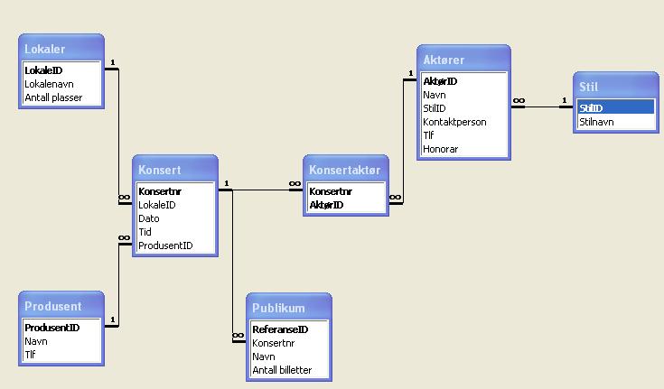

De tre tabellene der har jeg, de var ganske tydelige.
Jeg har også laget en tabell for produsent nå, når det står produsent i det skjemaet så vil jeg tro de mener den som har ansvaret for konserten, altså en av medlemmene i denne gruppa.
Har også regnet med at en konsert kan ha flere artister/band, og det blir da mange-til-mange-relasjoner, som ender opp i en ny tabell "Program".
Det står ingen ting i forberedelsesdelen om salg av billetter, men jeg tipper det kommer på oppgaven i morgen, så jeg har laget en tabell som lar folk reservere billetter. Den heter da "Publikum" og knyttes til tabellen Konsert.
Skal snart begynne å teste litt i access, og da kan jeg forhåpentligvis få lastet opp bilde av relasjonene etterhvert.

Jeg har slått meg til ro med de tabellene jeg har der nå. Så får vi se når oppgaven kommer i morgen. Kanskje handler det om billettpriser så man må fram med det i tillegg. Vanskelig å si på forhånd egentlig, men tror jeg skal komme langt med det oppsettet der. Spurte læreren min også (som da har lov å svare på spørsmål), og han sa at det så bra ut. :)
Spørs også hvordan hoved og delskjema skal bli seende ut da, det kommer jo også an på hva de er ute etter i oppgaven.
