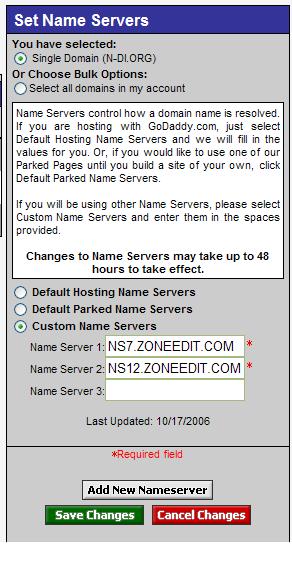

Mez Skrevet 18. oktober 2006 Del Skrevet 18. oktober 2006 IP-adressen jeg skrev var DNS-servern jeg testet mot. Så ja, kan virke som ikke domenet er ordentlig satt opp mot zoneedit, eventuelt at feilen ligger hos zoneedit. Pass på at du har satt riktige dns-servere hos godaddy, og at alle innstillinger hos zoneedit er riktige. Screenshot fra zoneedit f.eks kan hjelpe for å finne feilen... Lenke til kommentar

The Stig Skrevet 18. oktober 2006 Forfatter Del Skrevet 18. oktober 2006 Jeg fikk nesten umiddelbart en mail fra godaddy når jeg forandret "name servers" om at forandringen var tred i effekt. Men er det fra zoneedits side det går tregt? Muligens mye teite spørsmål , men er helt grønn Lenke til kommentar

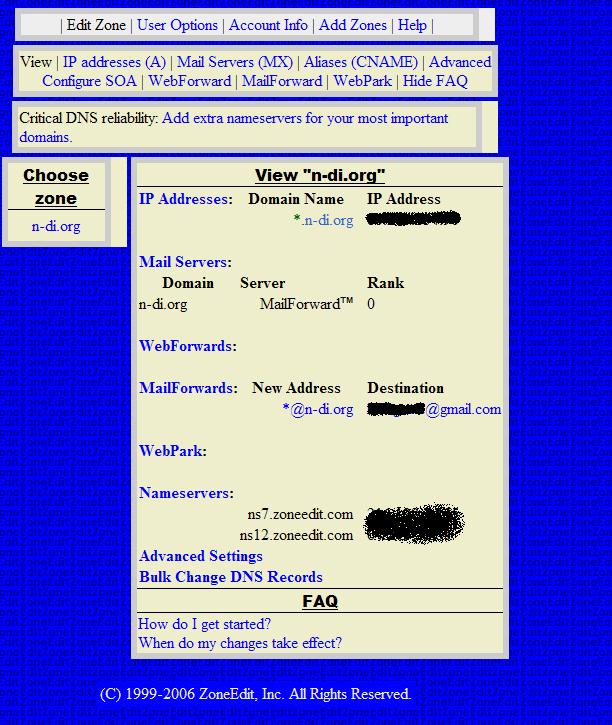

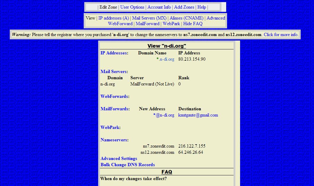

The Stig Skrevet 21. oktober 2006 Forfatter Del Skrevet 21. oktober 2006 (endret) Gått litt over 3 døgn nå, fortsatt ingen forandring. Nå ser det forøvrig slik ut hos zoneedit.com Fra hva jeg kan konkludere med ser dette rett ut, men er selvsagt ikke helt sikker. Fint om noen kan komme med en sjekkliste over innstillinger hos godaddy og zonedit Edit: Kjørte følgende test: http://www.dnsreport.com/tools/dnsreport.ch?domain=n-di.org Der så det ut som det var noe feil, men jeg aner ikke hvor. Nå trenger jeg virkelig hjelp Endret 21. oktober 2006 av Stikk-kont@kten Lenke til kommentar
Mez Skrevet 22. oktober 2006 Del Skrevet 22. oktober 2006 Jeg kommer inn på www.n-di.org nå... Lenke til kommentar

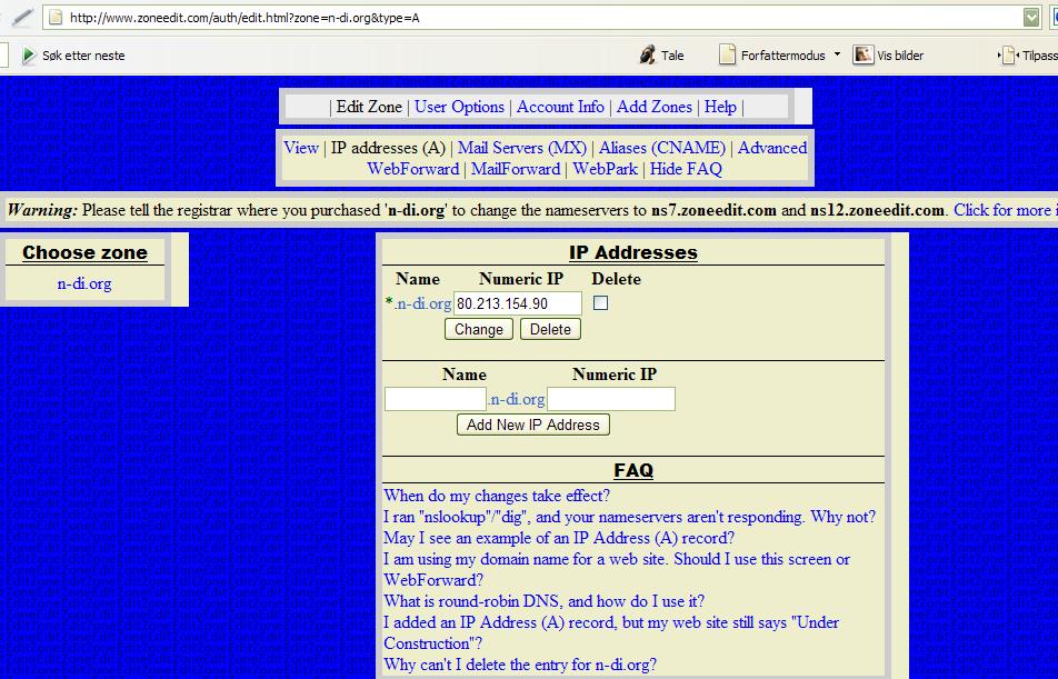

Left Blank Skrevet 22. oktober 2006 Del Skrevet 22. oktober 2006 Jeg fant problemet.. http://www.dnsstuff.com/tools/lookup.ch?name=n-di.org&type=A dnsstuff.com querier dns serverne aktivt, det vil si du beh0ver ikke vente pa at dnsen propageres rundt om i nettet, du ser det med eng gang omtrent. Problemet er at n-di.org peker til 0.0.0.0 som du ser.. Lenke til kommentar
Mez Skrevet 22. oktober 2006 Del Skrevet 22. oktober 2006 Ja, men www recorden er riktig vel å merke... Lenke til kommentar
Left Blank Skrevet 22. oktober 2006 Del Skrevet 22. oktober 2006 Jepp, virker som han bare ma lage en a-record til @ sa burde alt vaere pa plass.. kommer in pa siden med www foran Lenke til kommentar
The Stig Skrevet 22. oktober 2006 Forfatter Del Skrevet 22. oktober 2006 (endret) Jamen se der gitt. Men kan dere dumme ned litt det dere sa, altså slik at det fungerer uten "www". Tusen takk =) Edit: Kan legge til på siden at "NDI" er drevet av elver på siste året VG. Skole, ergo ikke noen proffesjonel bedrift. Endret 22. oktober 2006 av Stikk-kont@kten Lenke til kommentar
Left Blank Skrevet 22. oktober 2006 Del Skrevet 22. oktober 2006 Jepp, det som skjer tror jeg er at du la inn en a-record til *.n-di.org, sa egentlig kan man skriv ahjasdjhadfsdf.n-di.org og fortsatt komme inn pa siden din, hvis du fortsatt har denne recorden. Det du ma gjore er a skrive inn en record UTEN *. foran n-di.org.. Jess? Lenke til kommentar
The Stig Skrevet 22. oktober 2006 Forfatter Del Skrevet 22. oktober 2006 (endret) Okai, da prøver jeg det. Jeg fulgte forøvrig guiden her på forumet på punkt og prikke, men mulig jeg leste feil. Da fungerte det jammen meg også uten "www". Da er det kun e-post igjen! Tusen takk for svar Endret 22. oktober 2006 av Stikk-kont@kten Lenke til kommentar
