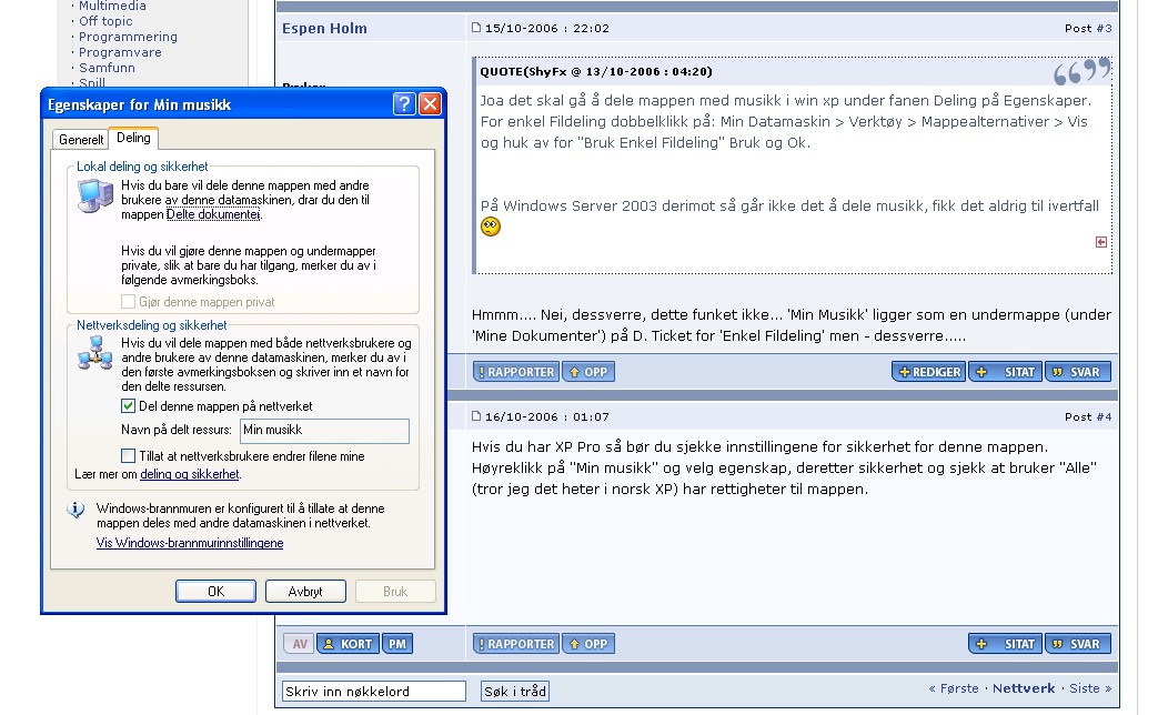

Espen Holm Skrevet 19. oktober 2006 Forfatter Del Skrevet 19. oktober 2006 Hvis du har XP Pro så bør du sjekke innstillingene for sikkerhet for denne mappen. Høyreklikk på "Min musikk" og velg egenskap, deretter sikkerhet og sjekk at bruker "Alle" (tror jeg det heter i norsk XP) har rettigheter til mappen. 7078463[/snapback] Dette alternativet finne sikke for 'Min Musikk' - se vedlagte bildefil for 'Egenskaper'. Kan det være fordi den ligger på drev D? Lenke til kommentar
Pingla Skrevet 19. oktober 2006 Del Skrevet 19. oktober 2006 Dette alternativet finne sikke for 'Min Musikk' - se vedlagte bildefil for 'Egenskaper'.Kan det være fordi den ligger på drev D? Er nok fordi D: er formatert med FAT32 filformatet, så da er det ikke sikkerhetsinnstillingene for mappen som er problemet. Lenke til kommentar
