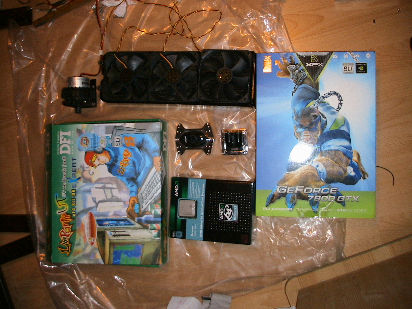

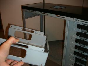

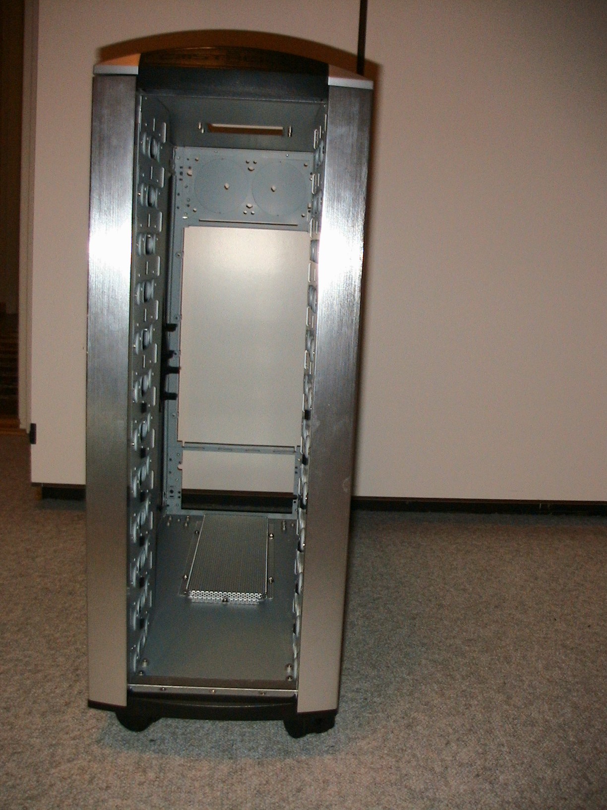

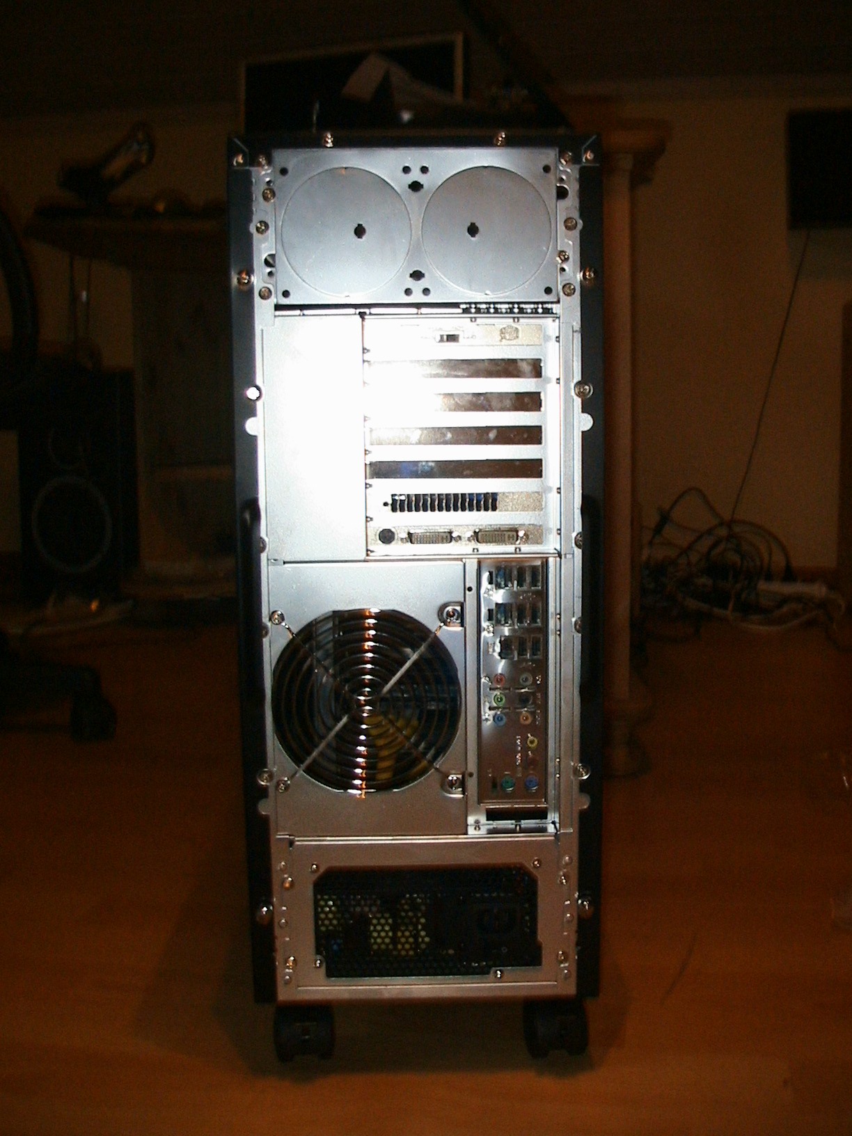

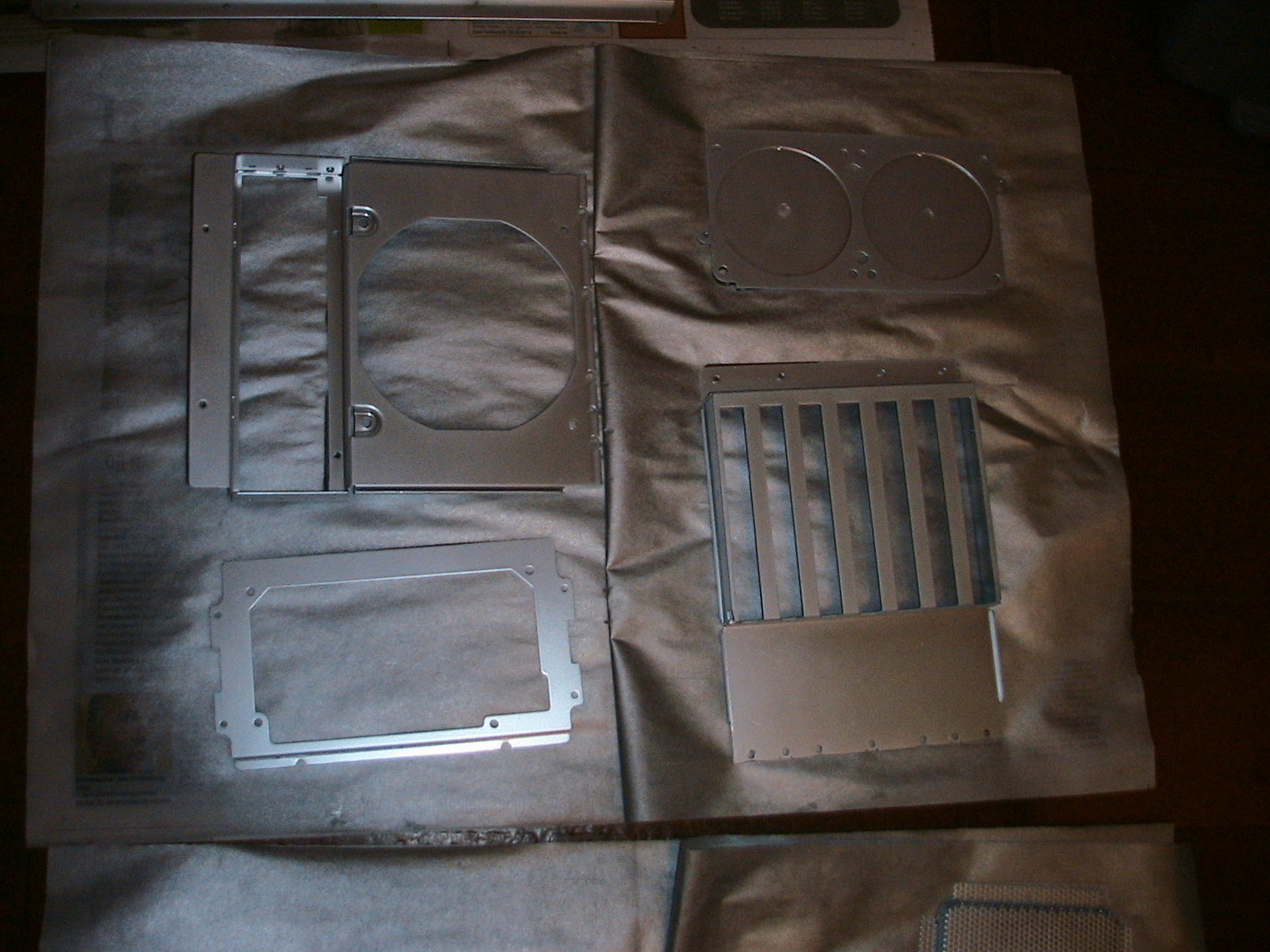

sablabra Skrevet 11. oktober 2006 Rapporter Del Skrevet 11. oktober 2006 (endret) Jeg mottok mitt Stacker STC-T01 nå på mandag, og har selvsagt noen planer om å modde det. Min første "arbeidslogg", så vær snille Målet med modden er å få det så stillegående som absolutt mulig, og samtidig vil jeg selvsagt bevare det stilrene utseendet(med noen unntak). Jeg er også kresen på temperatur, hele pcen skal overklokkes. Alt fra vannpumpe til hardisker skal derfor støydempes, i dette tilfellet ved hjelp av o-ringer. En trippel radiator skal monteres i toppen av kabinettet, sammen med 3 stillegående yate loon vifter. Kabinettet i sin helhet, fronten revet av Hull tvers igjennom Nå har jeg strippet ned store deler av kabinettet For å gjøre plass til radiatoren måtte "PSU-holderen" oppe fjernes. Den var festet med popnagler, og her er den ferdig drillet ut Her er et lite utsnitt av hardwaren som skal inn i kjempen. DFI Expert, Swiftech Storm, MCW60, MCP655, BIX 3, X2 3800+ og 7800gtx 512mb. Som dere ser har jeg bare så vidt begynt, jeg venter på at noen deler skal komme inn på lager hos microplex, så arbeidet står litt stille fram til da... Men jeg skal komme med updates etter hvert som jeg kommer videre Legg gjerne igjen en kommentar/forslag/ide HER Endret 11. oktober 2006 av sablabra Lenke til kommentar

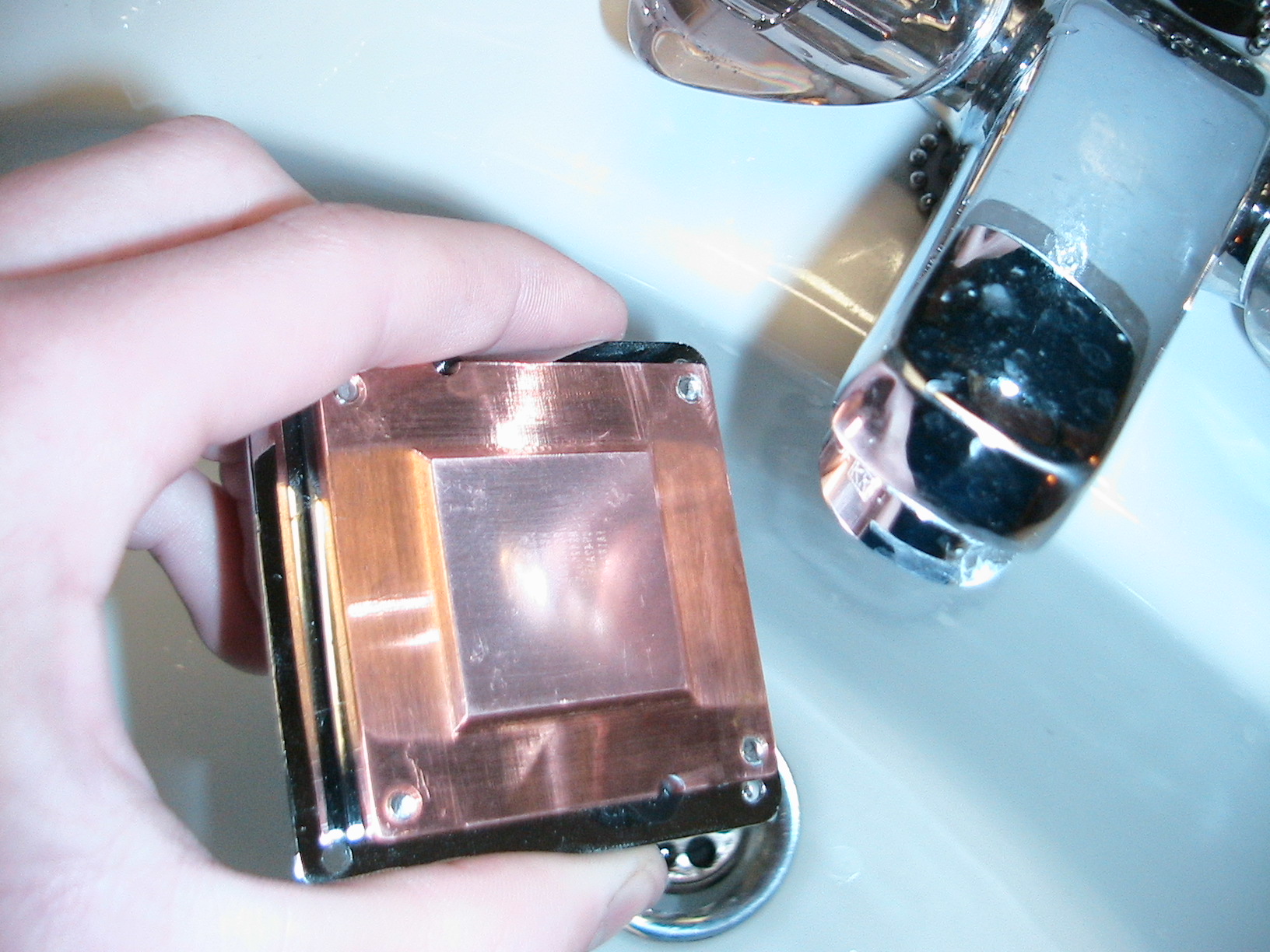

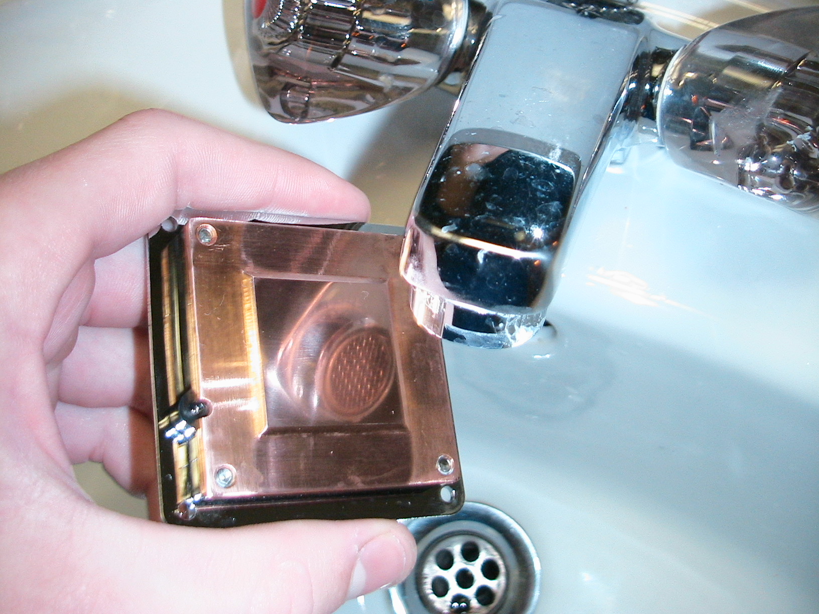

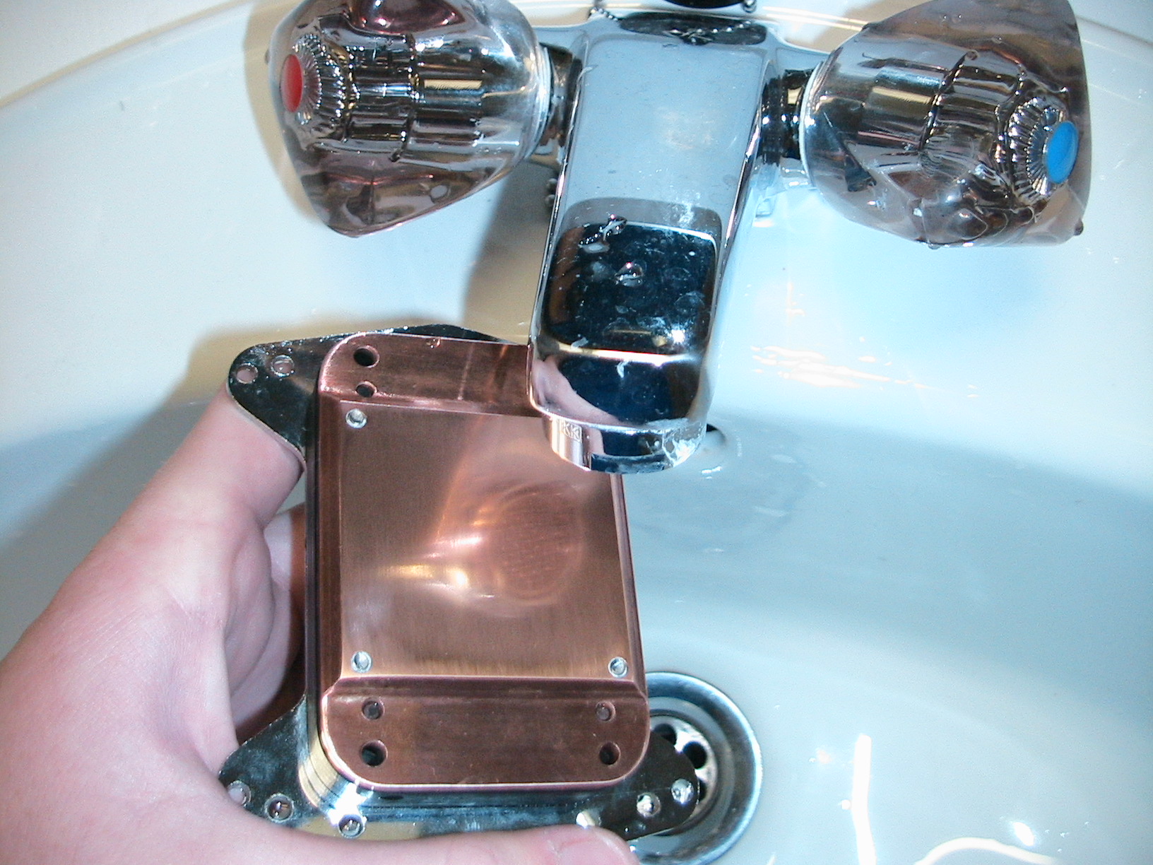

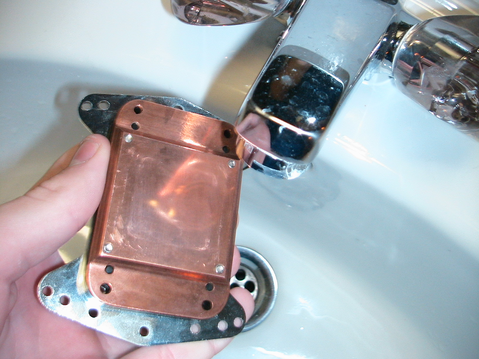

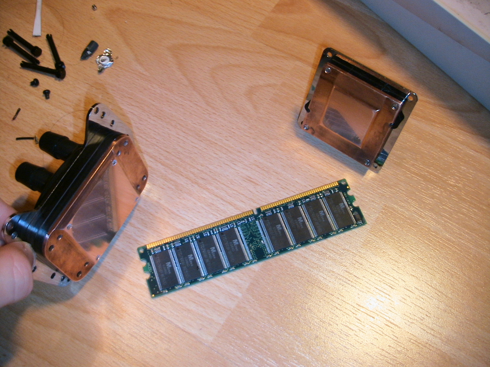

sablabra Skrevet 28. oktober 2006 Forfatter Rapporter Del Skrevet 28. oktober 2006 (endret) Update! Eller heller en mini-update . Uansett, delene jeg venter på er nå bestilt, og bør være her i neste uke en gang. Siden jeg får gjort lite til jeg får delene, så har puslet på andre ting. I dag har jeg jobbet med å planslipe vannblokkene. Jeg fant bare P1200 våtslipepapir, så jeg fikk ikke helt den speileffekten jeg ville ha. Det beste ville vært P2000-papir, men slik ble i hvert fall resultatet... Først ut var MCW60, den var temmelig sliten før jeg begynte Etter sliping og meget finsliping(tannkrem og A4 papir ) så den slik ut. En god forbedring, og ikke minst gratis. Så var det Stormen sin tur, den så ikke så aller verst ut, men etter hvert som jeg begynte å slipe så tror jeg ikke den var helt rett Etter mye sliping så den slik ut. Den ble ikke like blank som MCW60, men det har mye å gjøre med at det er mye større område å slipe. Det har uansett lite å si på ytelsen. Jeg synes ikke finishen ble så aller verst da Btw, hvis du lurer på hvorfor blokkene/slangene dine blir misfarget... Det er andre gangen jeg renser radiatoren med eddik, uten at jeg selv har tatt den i bruk. Det blir minst en eller to omganger til Liten update fra meg, blir update igjen så fort jeg får varene. Regner med å få de neste uke, bestilte på onsdagen som var nå. Forresten, jeg leter fortsatt etter et navn til prosjektet Kommentarer postes her Endret 28. oktober 2006 av sablabra Lenke til kommentar

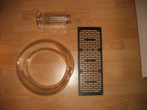

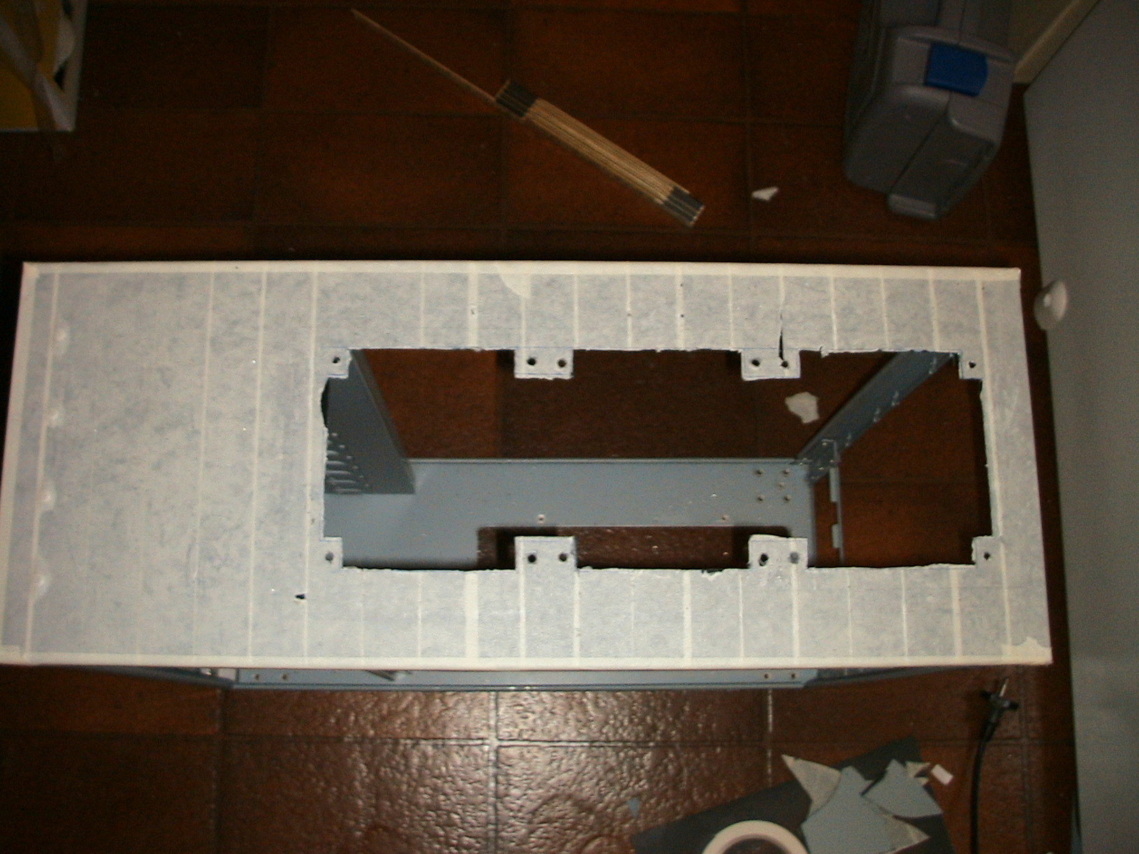

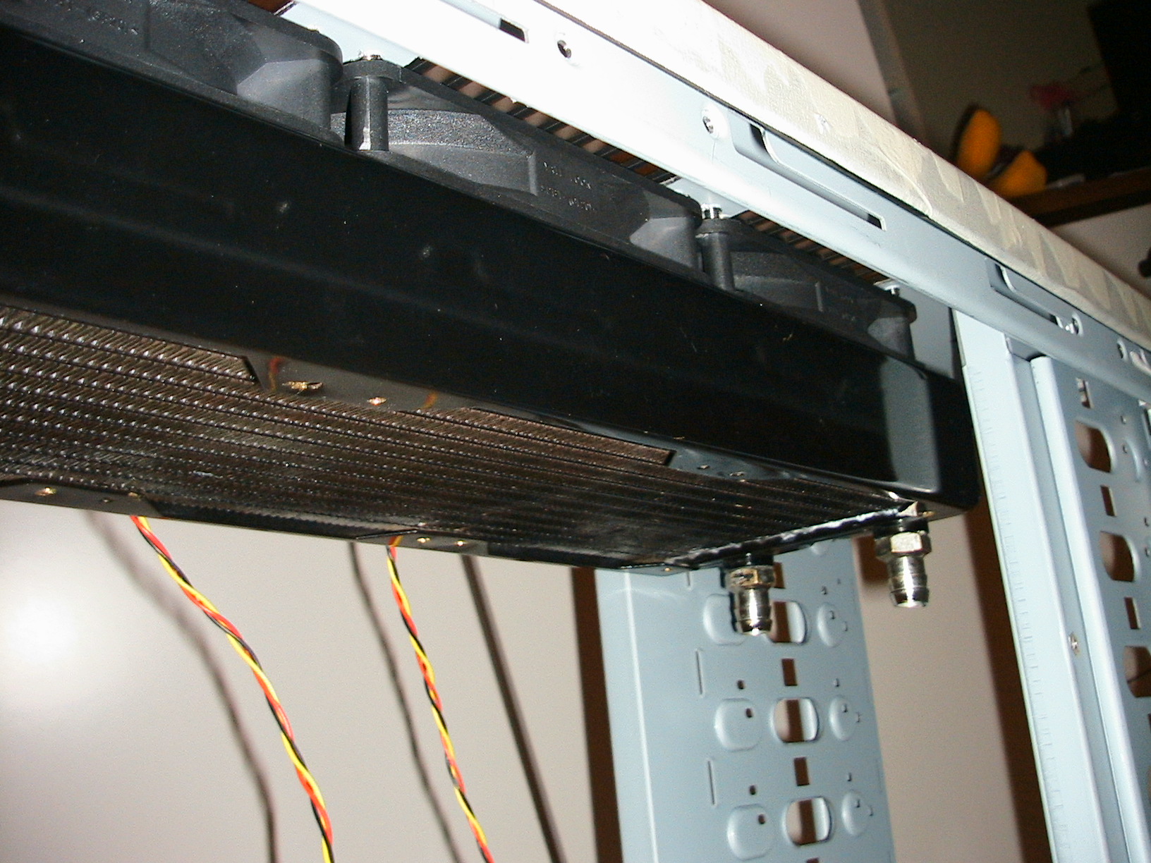

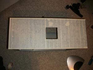

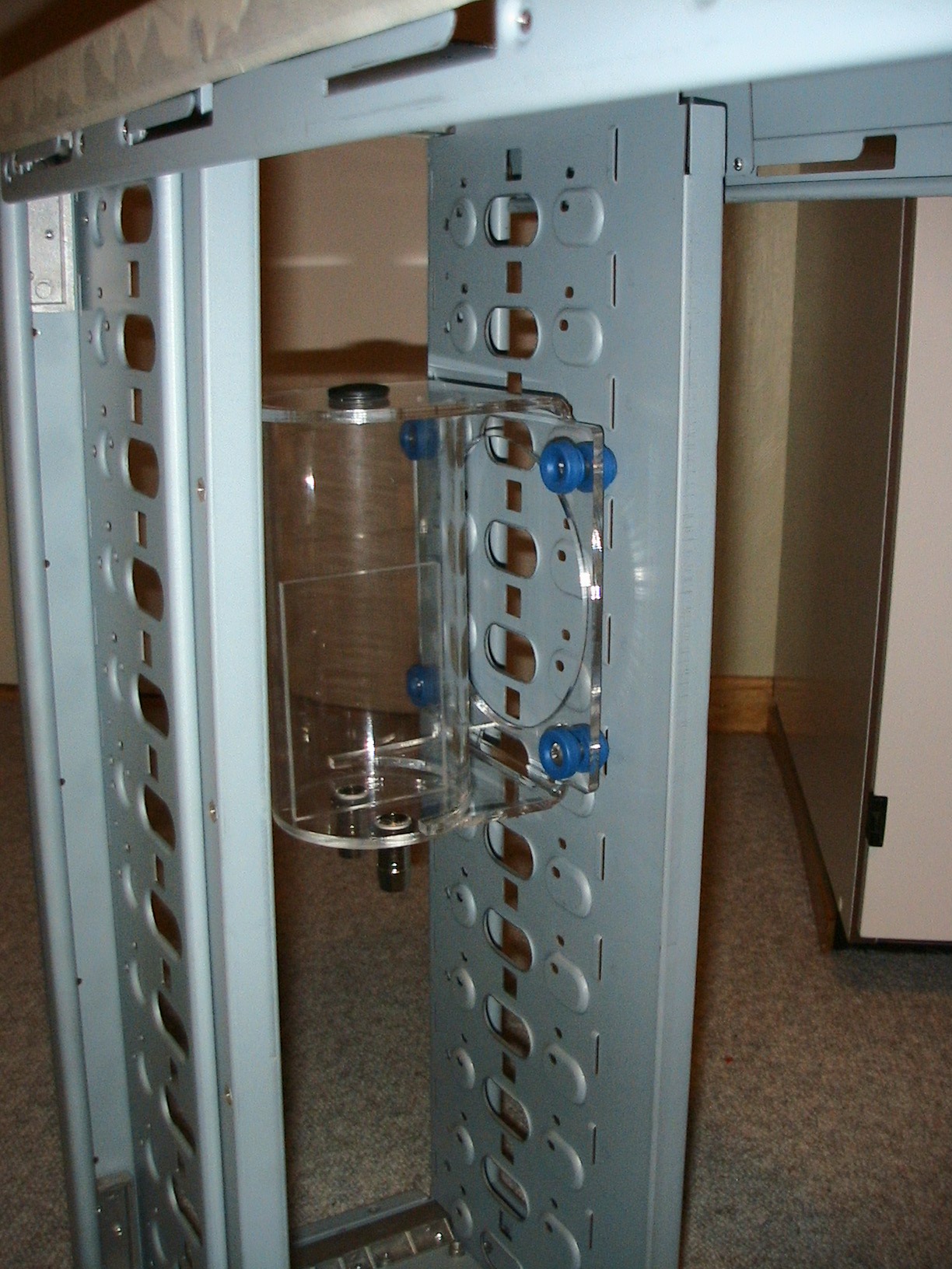

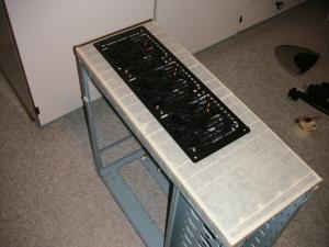

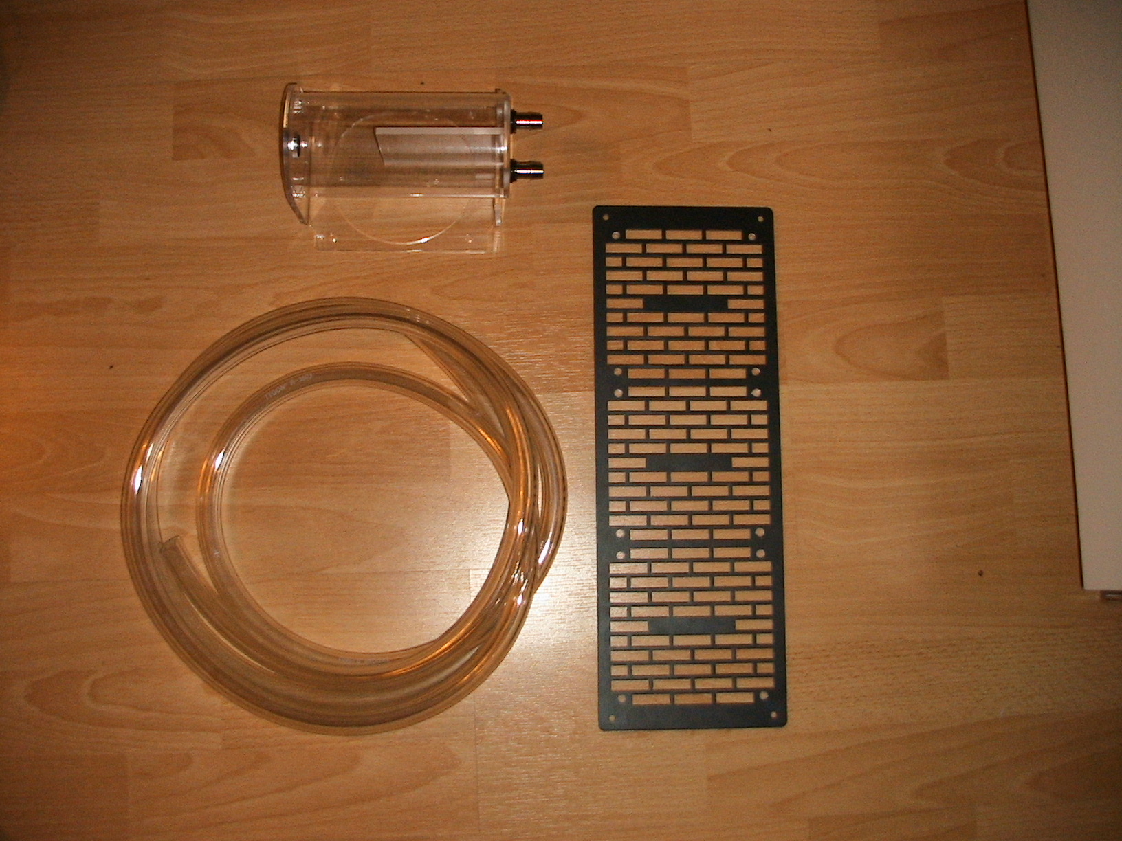

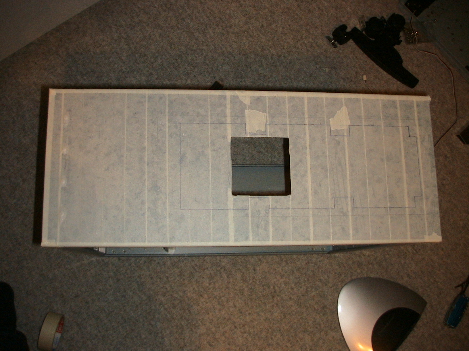

sablabra Skrevet 3. november 2006 Forfatter Rapporter Del Skrevet 3. november 2006 Update! Ting tar tid... Kan ikke tro at jeg har brukt så lang tid, og når jeg sitter her nå har jeg fått gjort så lite . Har fått gjort litt da, så her kommer update. Jeg fikk en pakke på onsdag, som inneholdt radiatorgrill, vanntank og 1/2" ID 3/4" OD Tygon slange Det første jeg gjorde var å merke hvor jeg skulle skjære ut Deretter var det bare å begynne og sage . Det ser ganske ujevnt ut, og det er det også. Hvis jeg gidder så skal jeg bruke en dremel til å pusse det bort På med radiatorgrillen, og ting ser slik ut Og slik ser det ut inni... Merk dere at skruene er for lange nå, de skal kappes i morgen regner jeg med Jeg brukte vel nærmere 3 timer på å feste vanntanken - to og en halv på å tenke det ut, 30 minutter på å feste den . Det er jammen godt at jeg har mange 5.25" bayer å sløse bort... Her er noen av delene jeg har begynt å lakkere. Lakken er veldig fin, men jeg har problemer med å finne støvfrie områder . Blir uansett mye bedre enn originalt, og i morgen skal selve kabinettet lakkeres Jeg regner med at det vil komme ny update en gang i morgen eller på søndag Kommentarer postes her Lenke til kommentar

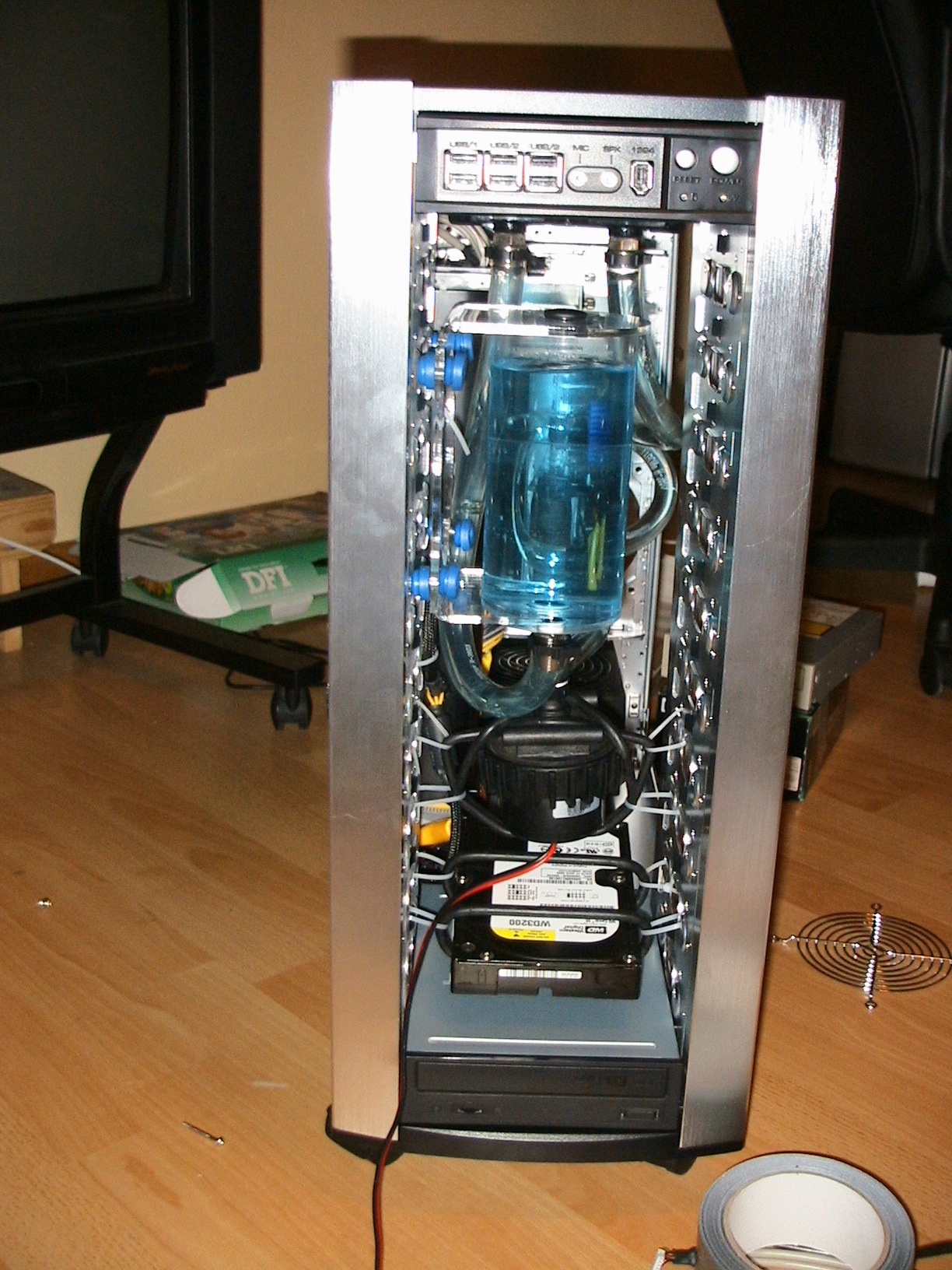

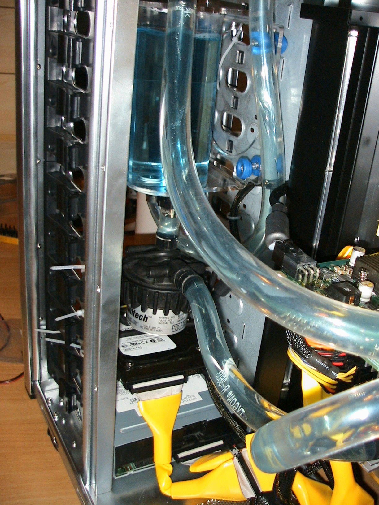

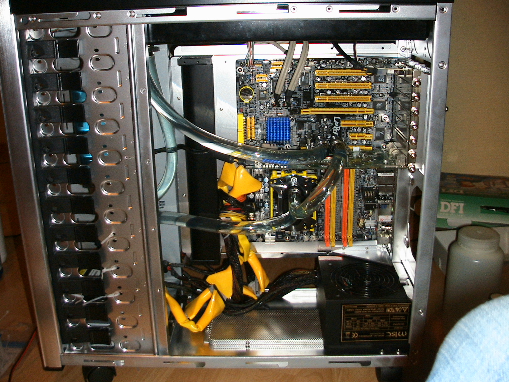

sablabra Skrevet 8. november 2006 Forfatter Rapporter Del Skrevet 8. november 2006 (endret) Update! En noe forsinket update, men likevel... Jeg er skikkelig skuffet over er lakken. Jeg kan skrape den av enkelt med neglen om jeg vil, den tåler absolutt ingen slitasje i det hele tatt. Så jeg leste på boksen en gang til og nå la jeg merke til at det står: Tåler ikke slitage! Uansett, lakken må pusses vekk og kabinettet må lakkeres på nytt, men det blir leeenge til . Inntil jeg har tid/orker det, så må jeg leve med stygg innside. Uansett, her er noen bilder: Et noe uskarpt bilde av innsiden. Jeg prøvde å få det nogenlunde ryddig, men det er mye vanskeligere når man ikke har modulær psu og den er montert i bunn. Slik ser det ut i fronten. Jeg klarte å bruke opp alle 5.25" bayene :!: Sett forfra Radiatorgrillen er jeg fornøyd med Så over til det positive . Det er det beste kabinettet jeg noen gang har hatt/jobbet med, og systemet har aldri vært så stillegående som det er nå! Det putter jo det forrige Lian Li-kabinettet helt i skyggen, mye takket være at pumpe og harddisk er hengt opp i o-ringer. Temperaturene blir helt sikkert bra, jeg har kun sjekket i bios hvor cpuen lå på 17-18c... En del under romtemperatur .(ja, sensoren er helt feil). Skal se nærmere på temperatur senere. Update kommer om noen dager, det blir bare de siste småtingene Kommentarer postes her 7212970[/snapback] Endret 8. november 2006 av sablabra Lenke til kommentar

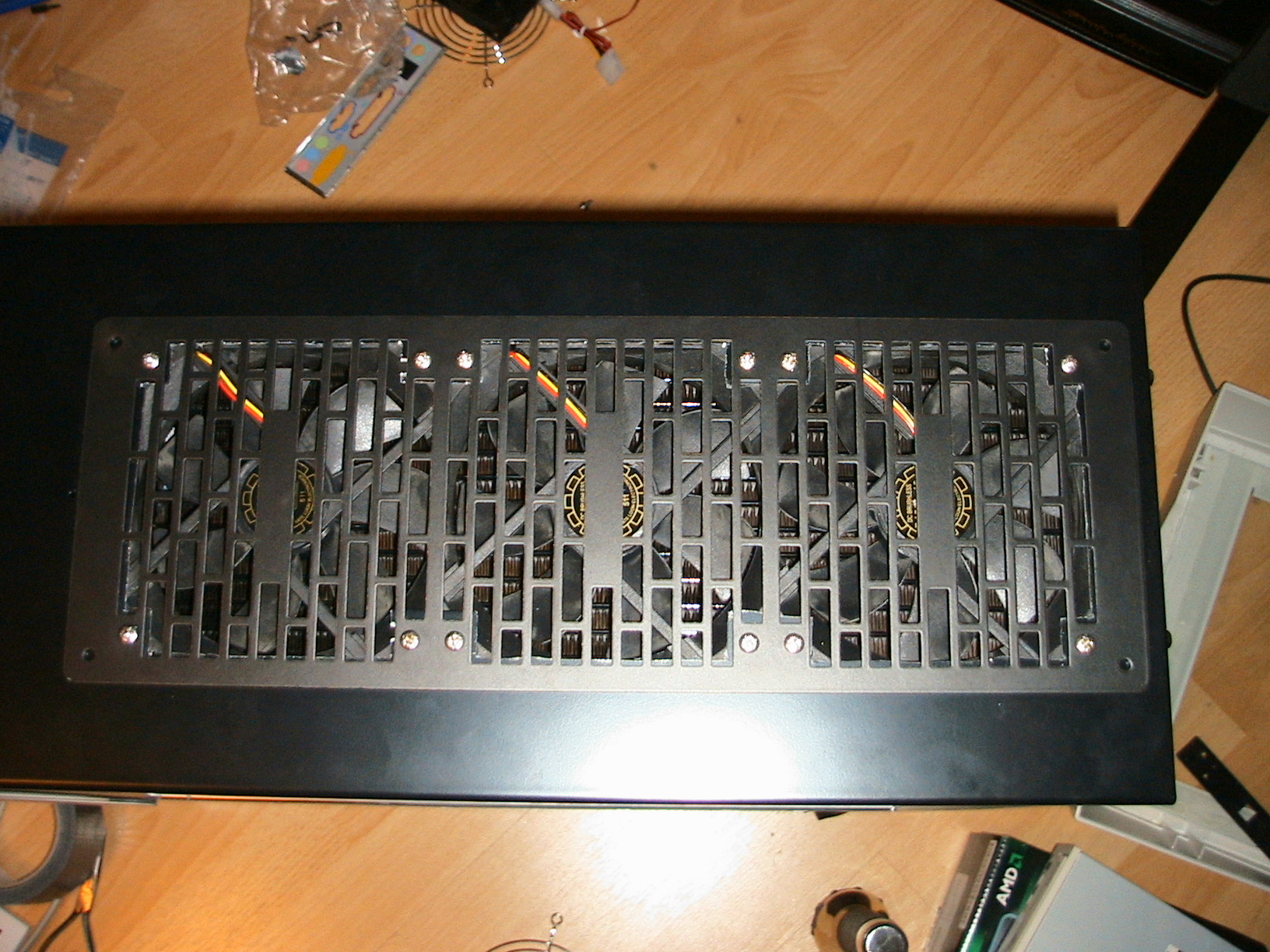

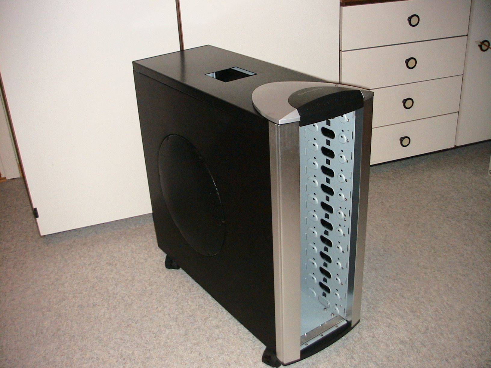

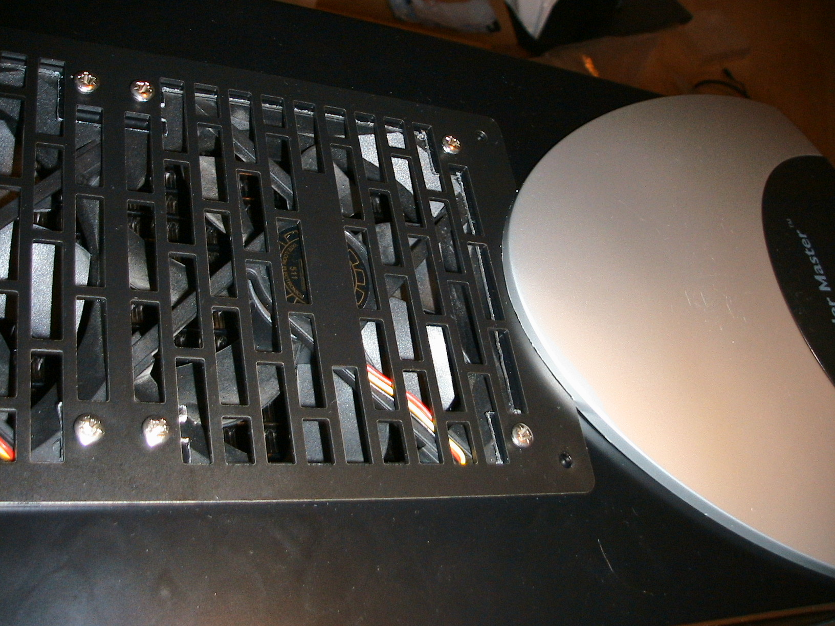

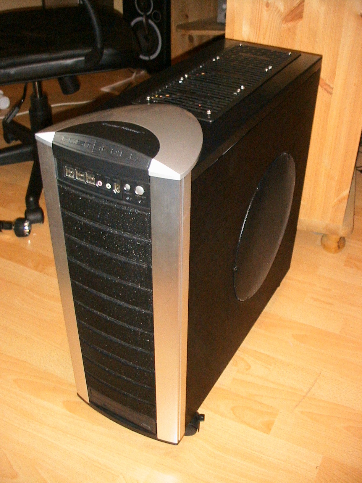

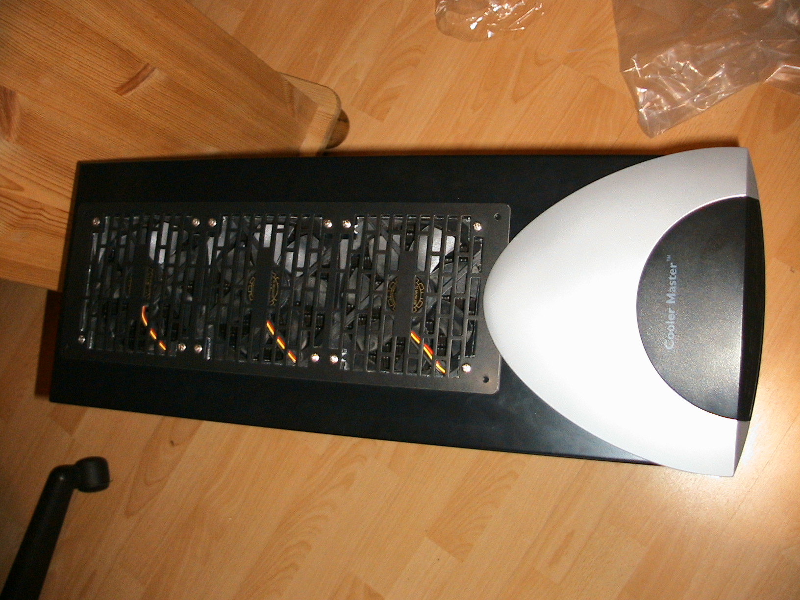

sablabra Skrevet 10. november 2006 Forfatter Rapporter Del Skrevet 10. november 2006 Update! Jeg har gjort veldig lite, men tenkte jeg skulle poste noen bilder av hvordan det hele ser ut nå... Jeg måtte fjerne litt av den plastikkgreia på toppen så den passet med radiatorgrillen. Det var fort gjort, men på en eller annen måte greide jeg å lage noen riper i den Sett fra toppen Det ble lakkert bak også, og her ser det i hvert fall noe bedre ut Oversiktsbilde - den ser nesten helt original ut hvis vi ser bort ifra radiatorgrillen Det var det, blir nok veldig lenge til det kommer noen ny update nå. Det neste blir trolig sidevindu eller ny lakkering Kommentarer postes her Lenke til kommentar
