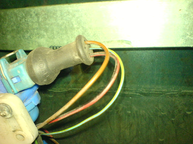

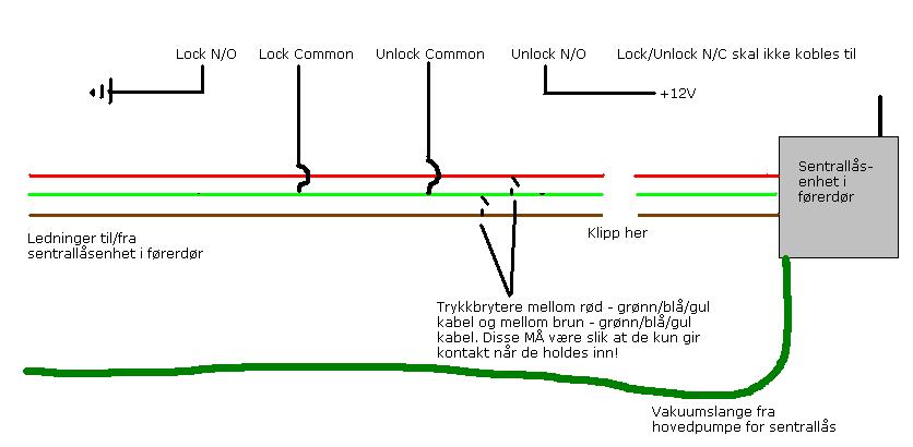

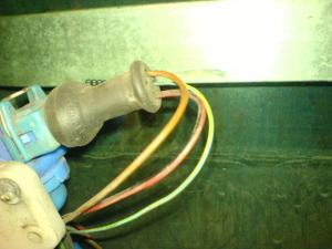

ventle Skrevet 16. oktober 2006 Forfatter Del Skrevet 16. oktober 2006 (endret) Guide til montering av fjernstyrt sentrallås på Audi 80 En av funksjonene på alarmen jeg monterer er fjernstyring av sentrallåsen (samtidig med at alarmen slås på/av). Har brukt en del timer på å finne den beste måten å koble til denne, og deler her mine erfaringer. Merk at denne guiden bare er fullstendig riktig for Pyle bilalarmer, for andre merker kan det være at andre ting gjelder. Alarmen har to to-veis releer for styring av sentrallås, en for låsing og en for opplåsing. Totalt får denne seks tilkoblinger som kan brukes: Låserele felles (Lock Common) Låserele normalt åpen (Lock N/O) Låserele normalt stengt (Lock N/C) og de samme tre tilkoblingene for opplåsingsreleen. Når alarmen er på er det konstant kontakt mellom Lock N/C og Lock Common. Idet alarmen slåes på blir det kontakt mellom Lock N/O og Lock Common, hvor lenge det er kontakt kan stilles inn. I vårt tilfelle vil vi ha kontakt så kort som mulig, dvs ett sekund. Det samme gjelder for opplåsingsreleen, som gir kontakt mellom Unlock N/O og Unlock common i ett sekund etter at alarmen er slått av. I hver av fremdørene er det en elektrisk kontakt koblet til låseknappene. Ledningene til en av disse må klippes for å montere fjernstyrt sentrallås, dette betyr at sentrallåsen ikke lenger vil bli aktivert når du låser denne døra manuelt (døra vil fortsatt bli låst da det er en sentral vakuumpumpe som styrer dette). De tre ledningene som kommer fra kontakten (se bilde nedenfor) har følgende funksjon: Rød - positiv strøm brun - negativ jord blå/gul - signalkabel til vakuumpumpe (vakuumpumpa sitter under bagasjerommet, lengst frem til høyre under ett rundt lokk). bilde: Disse skal som sagt klippes og kobles til alarmen. Jeg klippet i førerdøra, fordi låsesylinderen her er ødelagt og jeg ikke får låst manuelt på førerdøra fra utsiden uansett. Jeg satte inn to trykkbrytere i døra (bilde kommer senere, forklaring lenger ned) til å låse manuelt fra innsiden. Ledningene kobles som følger (se også koblingsskjema lenger ned): Lock Common og Unlock Common skal begge kobles til den tynne signalkabelen (blå/gul). Lock N/O kobles til negativ strøm Unlock N/O kobles til positiv strøm N/C-tilkoblingene skal ikke brukes. koblingsskjema: De tidligere nevnte trykkbryterne kobles som følger (obs: det er VIKTIG at disse bryterne er av en slik type at de kun gir kontakt når de holdes inne. De må ikke trykkes inn samtidig eller trykkes inn samtidig som at låsen fjernstyres. Dette vil skape kortslutning og sprenge sikringen til sentrallåsen): knappen som låser opp kobles mellom den røde og den blå/gule signalkabelen, knappen som låser mellom den brune og den blå/gule signalkabelen. Skulle du klare å sprenge sikringen (jeg gjorde det tre ganger i løpet av monteringen) er det sikring nummer 19 fra venstre (sett forfra) i sikringsboksen bak motorrommet på venstre side (i fartstretning), og den er på 10 ampere. Endret 31. oktober 2006 av ventle Lenke til kommentar

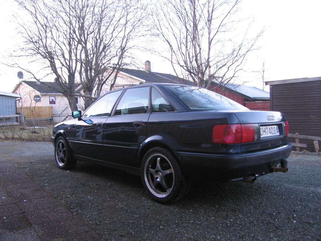

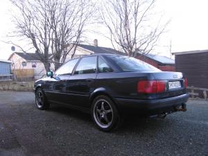

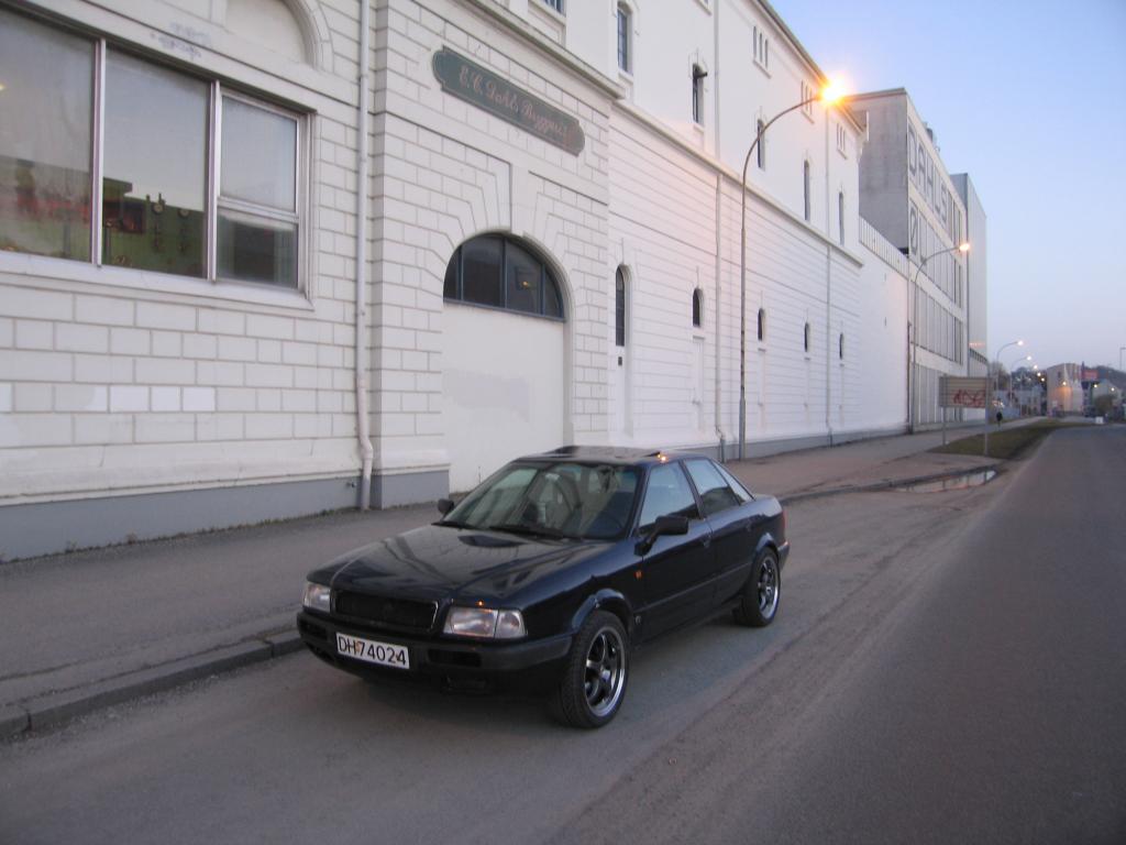

ventle Skrevet 15. april 2007 Forfatter Del Skrevet 15. april 2007 Endelig slapp vinteren taket og sommerfelgene kunne skrus på, dessuten har jeg brukt en god del Auto Glym super resin polish på bilen i løpet av dagen. resultatet ble jo ikke så verst... Lenke til kommentar
