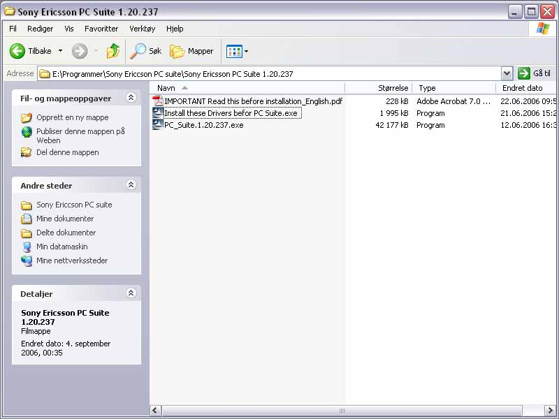

Grimbo Skrevet 4. september 2006 Del Skrevet 4. september 2006 (endret) Har lagt merke til at en del personer (inkludert meg selv) har hatt problemer med å få satt opp kommunikasjon mellom pc og telefon på sine systemer. Tenkte at jeg i solidaritetens navn skal dele mine egne erfaringer med nettopp dette. Før du begynner er det viktig av du IKKE kobler til telefonen via USB kabelen! Trinn 1: Last ned siste versjon av drivere og programvare. Sony Ericcson har som vane å bundle programvare sammen med telefonen, men i tilfellet k800i har ikke siste versjon av PC-suiten kommet med på disken som følger med. Hovedårsaken til at mange har problemer med k800i er at det ikke finnes drivere for k800i på medfølgende disk! Altså: last ned siste versjon av PC Suite her Disken som fulgte med kan du eventuelt bruke som søkke. Trinn 2 Installer drivere og PC suite. .exe filen som du lastet ned fra SE sine sider er egentlig et .ziparkiv med drivere og pc suite samlet. Kjør denne filen og pakk ut på et sted som du finner hensiktsmessig. Kjør filen "install these drivers before pc suite.exe" Kjør filen PC suite. 1.20.237.exe (siste versjon i skrivende stund) Trinn 3 Koble til telefonen med usb-kabel Koble til telefonen med usb-kabelen. Når telefonen spør om hvilken modus du vil ha velg "telefonmodus" under XP vil du nå få opp "funnet ny hardware" og det er nå du skal vise til driverne som du innstallerte i trinn 2. Defaultmappen for driverene til k800i er "C:\Programfiler\Sony Ericsson\K800 Drivers" La "funnet ny hardware" wizarden lete frem driverne selv ved å velge "inkluder denne lokasjonen i søket" Det er høyst sannsynlig at WHQL gir deg litt trøbbel men det er bare å velge "fortsett likevel". Hardwaren skal nå være ferdig innstallert. Trinn 4 Start PC Suite Hvis alt gikk som det skulle kan du nå starte PC Suite. Ved oppstart av programmet for første gang skal du få opp en wizard der du kan velge USB kabel som kommunikasjon. Dette er et veldig bra tegn, da det betyr at PC suite finner igjen telefonen på USB kabelen. Lykke til! Synkronisering av adressebok mot Outlook Skjult tekst: (Marker innholdet i feltet for å se teksten): Under den forutsetning at du nå har koblet til telefonen er det kanskje noen som vil synkronisere mot outlook. Det du gjør er: 1. Koble til telefonen via usb kabel og velg "telefonmodus" 2. Når telefonen er koblet til start PCsuite 3. Hvis det er første gang du starter klikk på "sync manager" og velg innstillinger 4. Under innstillinger velg "kategorier" Her kan du velge hvilket program du vil synkronisere mot. F.eks Outlook express, Outlook, Groupwise osv. (jeg har dessverre ikke full oversikt over hvilke epost lesere som støttes) 5. Konfigurer til du er fornøyd. Neste gang du kobler til telefonen skal det holde massevis med å klikke "synkroniser nå" Andre alternativer: Det finnes andre alternativer til PC suite, mange er tilogmed gratis og i noen tilfeller bedre en PC suite. Jeg nevner i fleng: My Phone Explorer Gratis, og er etter det jeg kan se godt likt av "blodfansen" floAts Mobile Agent Også denne er gratis, men den skal i følge diverse forum jeg har snublet over ha litt problemer med k800i, uten at jeg har testet det selv. Annet Snacks: SE Themes Creator SE's egen themes creator! Hvor kult er det ikke å lage sine egne themes? siste versjon er 2.54 og kan lastes ned fritt fra Sony Ericssons sider. Se screenshot av noe jeg har laget med SE themes creator. Film og video på mobilen? Javisst, med Super kan du konvertere og encode de fleste formater til SE's egen .3gp, mp4, osv. Idiotsikkert grensesnitt (jeg brukte 2 minutter på å lære meg det) Med 240x320 oppløsning med 320kbps og 128kbps lyd vil en videofil på ca. 700 MB bli ca. 250-300 MB. Det som er mest utrolig med dette programmet er at det er GRATIS! sync.bmp Endret 8. september 2006 av Grimbo Lenke til kommentar

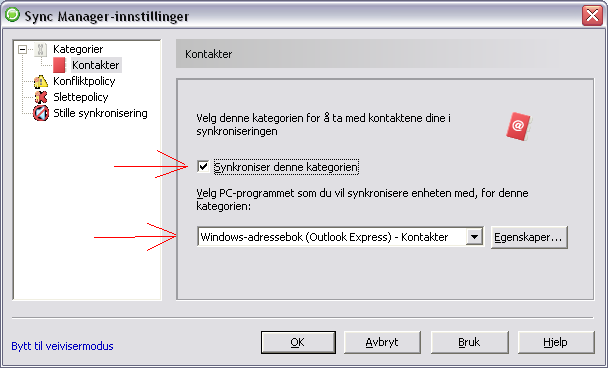

WitNo Skrevet 5. september 2006 Del Skrevet 5. september 2006 ... Hadde en del problemer med pc-suite, så nå bruker jeg MyPhoneExplorer. Virker hver gang. Bruker for det meste filoverføring, bilder, musikk osv.... 6808738[/snapback] Har det mulighet for synkronisering mot Outlook? Lenke til kommentar
sinkMe Skrevet 5. september 2006 Del Skrevet 5. september 2006 Desverre. Ikke den versjonen jeg har. Mulig det finnes andre versjoner som gjør dette Lenke til kommentar
