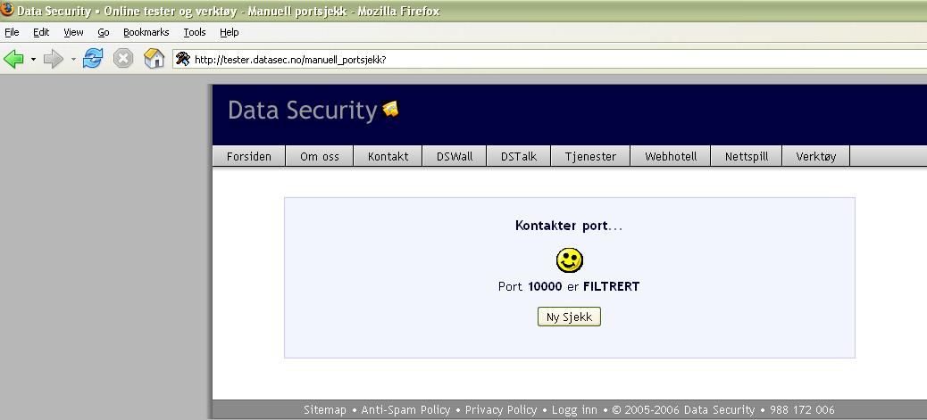

Gissan Skrevet 16. august 2006 Forfatter Del Skrevet 16. august 2006 (endret) ip-adressen slutter på 1? det var litt uvanlig. får som regel et høyere tall enn det. 6686975[/snapback] For å koble seg til aksesspunktet, skrev jeg 192.168.1.1. Ip-adressen min er 192.168.1.3. EDIT: Leif var her. Skulle sjekke om porten var åpen, og gikk til tester.datasec.no. Her fikk jeg dette resultatet! Hva betyr filtrert? Åpen eller lukket? (Går utifra lukket, da port nr. 1 også var "filtrert"!) Endret 16. august 2006 av tissedam Lenke til kommentar
