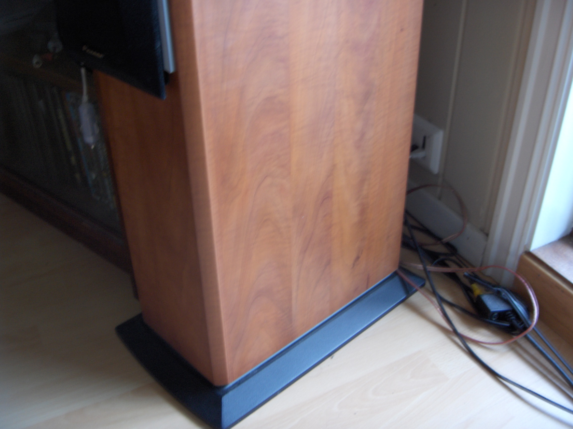

Azton Skrevet 27. juli 2006 Del Skrevet 27. juli 2006 (endret) Arbeidslogg [29/7-06] Heisann! Har i det siste fått litt sansen for hjemmekino o.l. spesielt etter jeg kjøpte meg stereoanlegg Helt ny opplevelse. Flytter snart for meg selv og da tenkte jeg å få en prosjektor og et lerret. Har lyst til at HTPC-en skal se ganske anonym ut og blandes inn i miløet. Derfor har jeg bestemt at kabinettet skal bygges i tre og lakkes, beises eller hva som skal til for å få den i samme fargen som høyttalerene. Optimalt sett skal være en liten klump som står ved siden av høyttaleren, et lite høyttaler barn. Planen var å ha kabinettet stående, så tynt og lite som mulig, helst ikke breiere enn en CD-ROM. For å få litt stabilitet i stående posisjon hadde gjerne et par labber vært på sin plass? Materialet som skal brukes er hobbyplate(? usikker på navnet) altså tre. Jeg er mest fristet til å bruke en slimline DVD-ROM og bare ha et tynt hull i fronten til å stappe DVD-en i. Fronten i seg selv skal være så ren som mulig. Det jeg hadde planlagt var bare hull til DVD og en IR-mottaker. På knappen og eventuelle LED's tar jeg på siden, mest mulig anonymt. Har dessverre ikke særlig bred erfaring innen SketchUp, så det blir ikke særlig med skisser akkuratt nå. Får sette meg ned en dag og prøve det ut Spørsmål: - Hva må til for å få tre i den fargen på det vedlagte bildet? - Skjuling av de fleste skruer er et must. Finnes det sparkel eller noe liknende med trefarge som ikke viser særlig igjen etter beising/lakking? Som sagt se bilder for farge. Et uten blitz og et med. Håper på positiv respons Mvh Sindre. Endret 29. juli 2006 av Azton Lenke til kommentar
Gjest Slettet+9812398713 Skrevet 27. juli 2006 Del Skrevet 27. juli 2006 Du får kjøpt oljer du kan la trekke inn i treverket som gir deg f.eks kirsebærfarge. Hvilken farge som er på bildet er vrient å si, du kan da prøve deg frem eller hente fargeprøve i butikker. Om du ikke bruker sparkel så kan du dekke skruehullene med treplater, alternativt vurdere lim. Ellers er det alltids artig med worklogger. Du kan prøve ut Sketchup fra Google f.eks. Lenke til kommentar

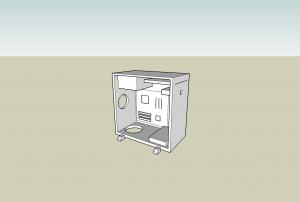

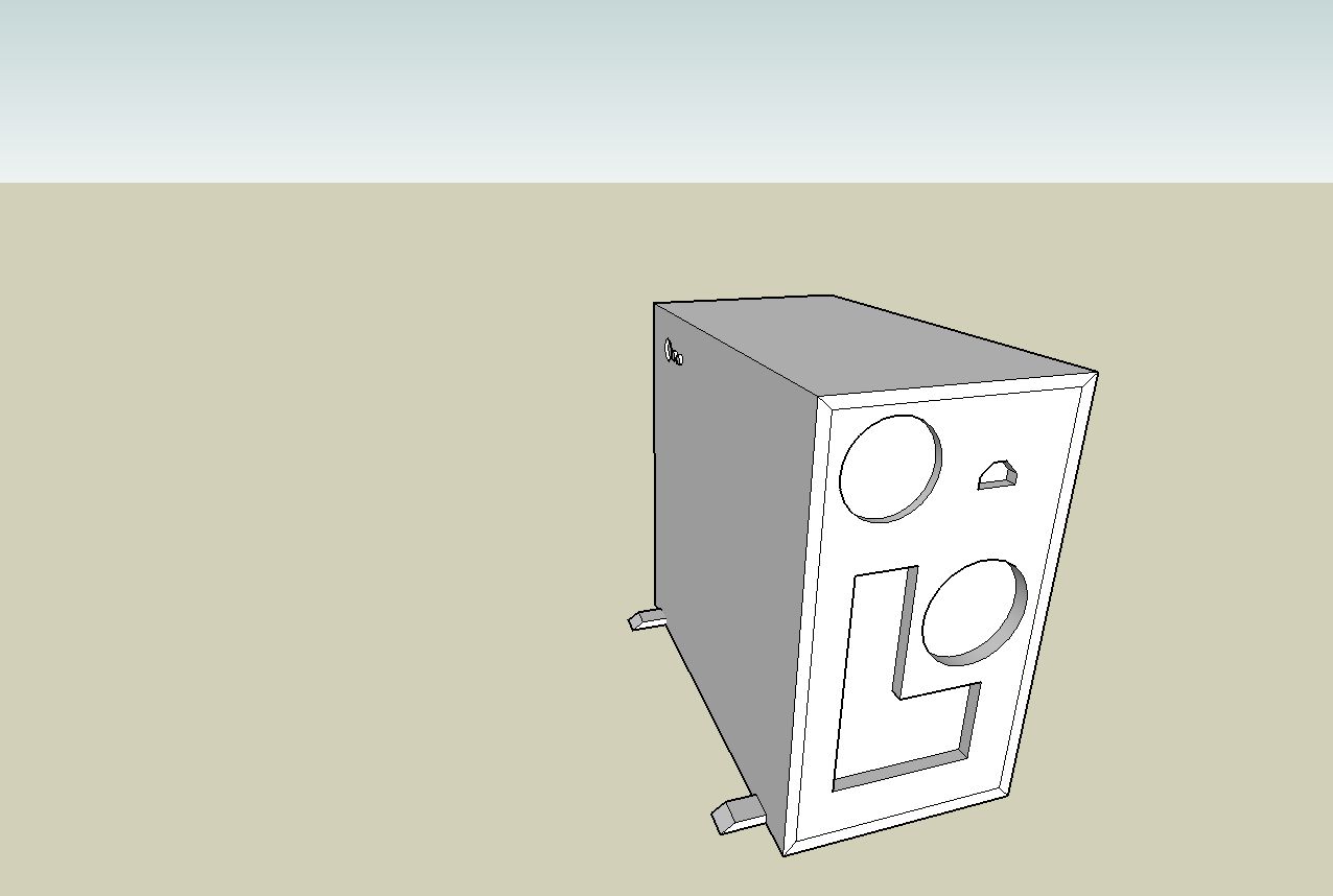

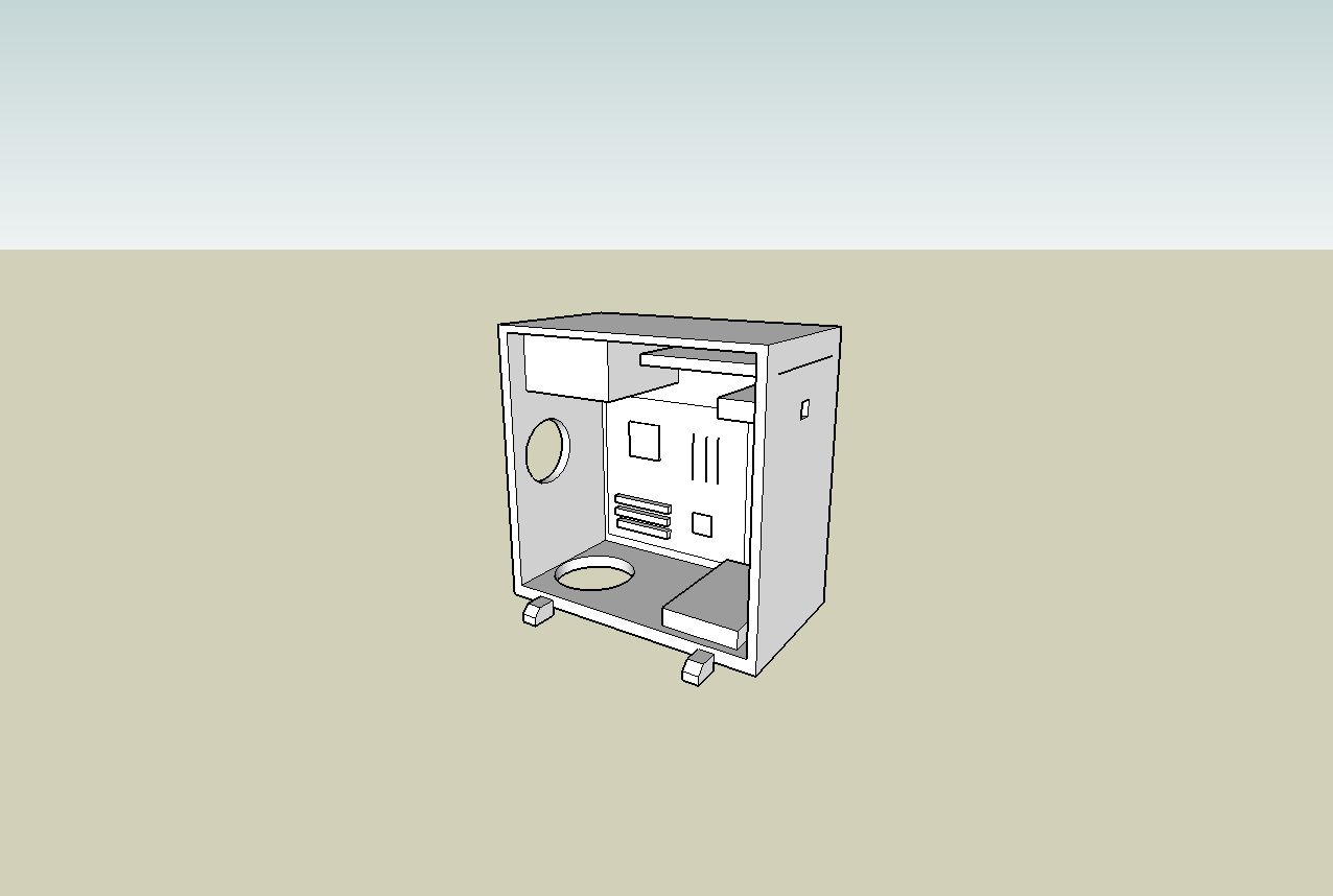

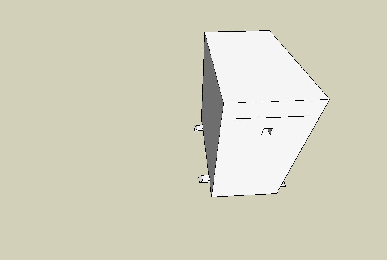

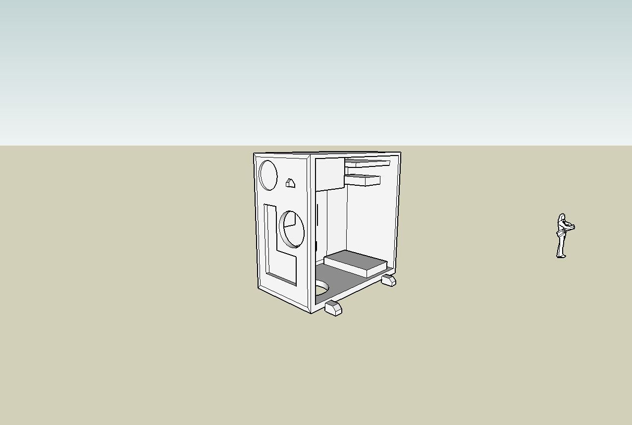

Azton Skrevet 27. juli 2006 Forfatter Del Skrevet 27. juli 2006 (endret) Har hørt sparkel kanskje er tingen ja. Kan noen anbefale en grei plass å kjøpe det, og er det en spesiel type sparkel jeg trenger? Mener det er kirsebær farge ja, får hente hjem noen prøver. Har lastet ned Google Sketchup, skal prøves senere i kveld Skal også ut og kjøpe hobbyplater Takk for respons. - Sindre. Edit: Hobbyplater på plass! Har også funnet ut hvilken farge jeg er ute etter, og det er mahogny Coop Bygg selger en lakkbeis til 64,- som så passe OK ut. Fikk også hobbyplaten min (400x18x2100mm) til 159,- der Edit 2: Fått snekret sammen et par skisser. Litt primitivt, men dere ser vel tegninga? Endret 27. juli 2006 av Azton Lenke til kommentar

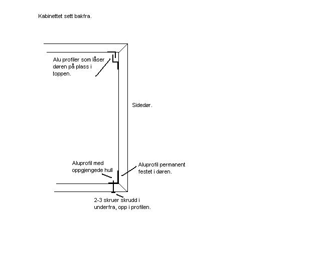

Azton Skrevet 28. juli 2006 Forfatter Del Skrevet 28. juli 2006 (endret) Hmm. Målet er jo i grunn å lage kabinettet veldig likt høyttaleren, i bredde, dybde, farge og former. Lister hadde kanskje blitt fint, men vil i dette tilfellet vike fra "standarden" Men er enda tidlig i byggefasen, det kan fort oppstå endringer Noe mer å tenke på: måter å feste sidedøren slik man får en åpne/lukke funksjon /m lås, f.eks med skruer. Noen ideér? Tenkt litt på dette: Endret 28. juli 2006 av Azton Lenke til kommentar

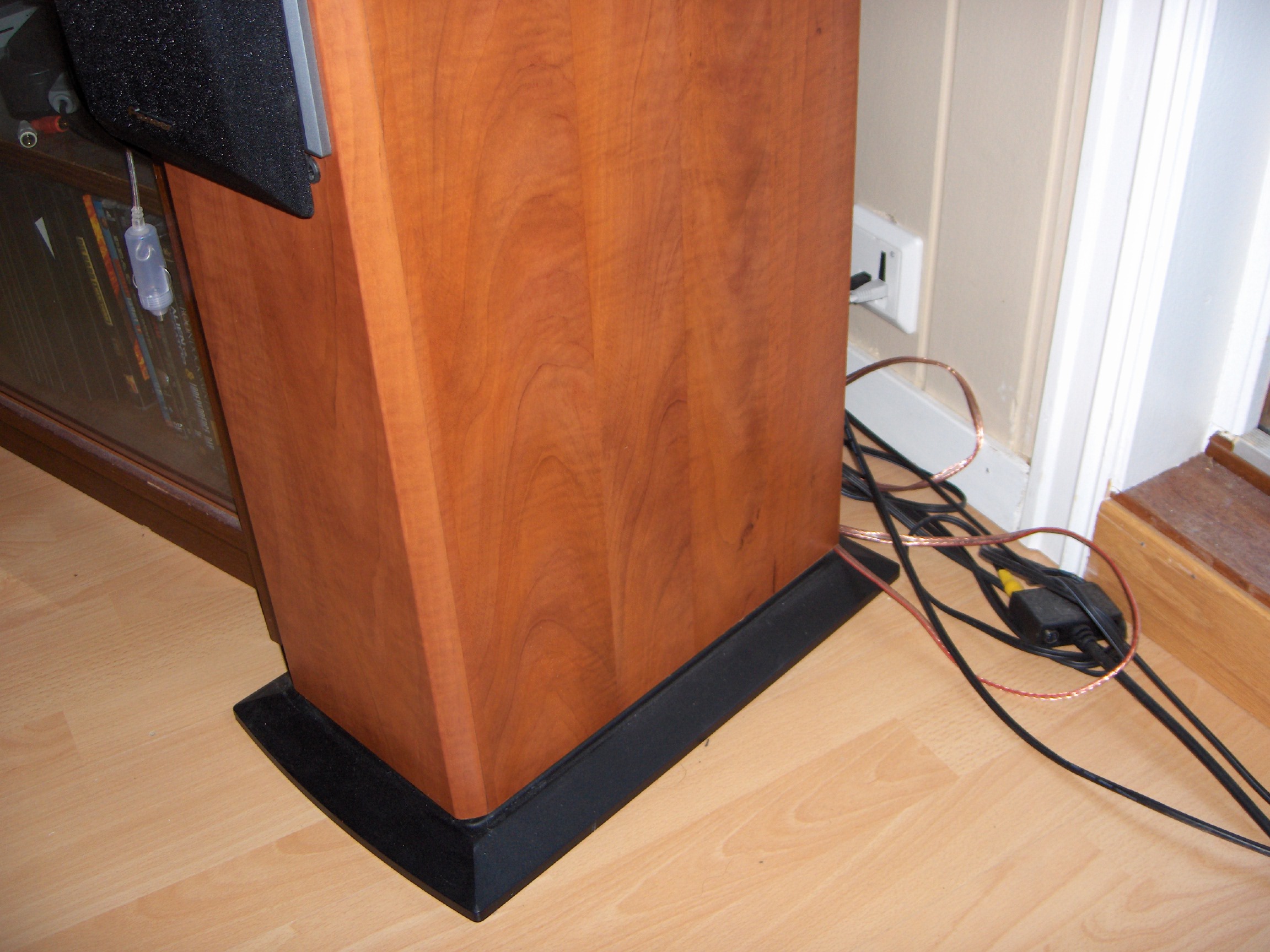

BIM-Tech Skrevet 28. juli 2006 Del Skrevet 28. juli 2006 D så jo stilig ut, så ut som at du hadde klart å få sidene ganske fine, d er godt gjordt å få vinkler på 45 grader med en håndsirkelsag, nesten umulig, spesielt i begynnelsen og avslutningen av platene.... Ville ha prøvd å unngå noen ekstra lister på utsiden av kabinettet, det går an nederst, noe jeg tror vil bli stilig med en mørkere farge f.eks svart som du har ellers... Du vil kansje få noen problemer med å få døren helt fint tilpasset til kabinettet,- det er alltid problemer med dørene....... . Det skal iallefall bli spennende å se hvordan det vil se ut etter hvert Lenke til kommentar
