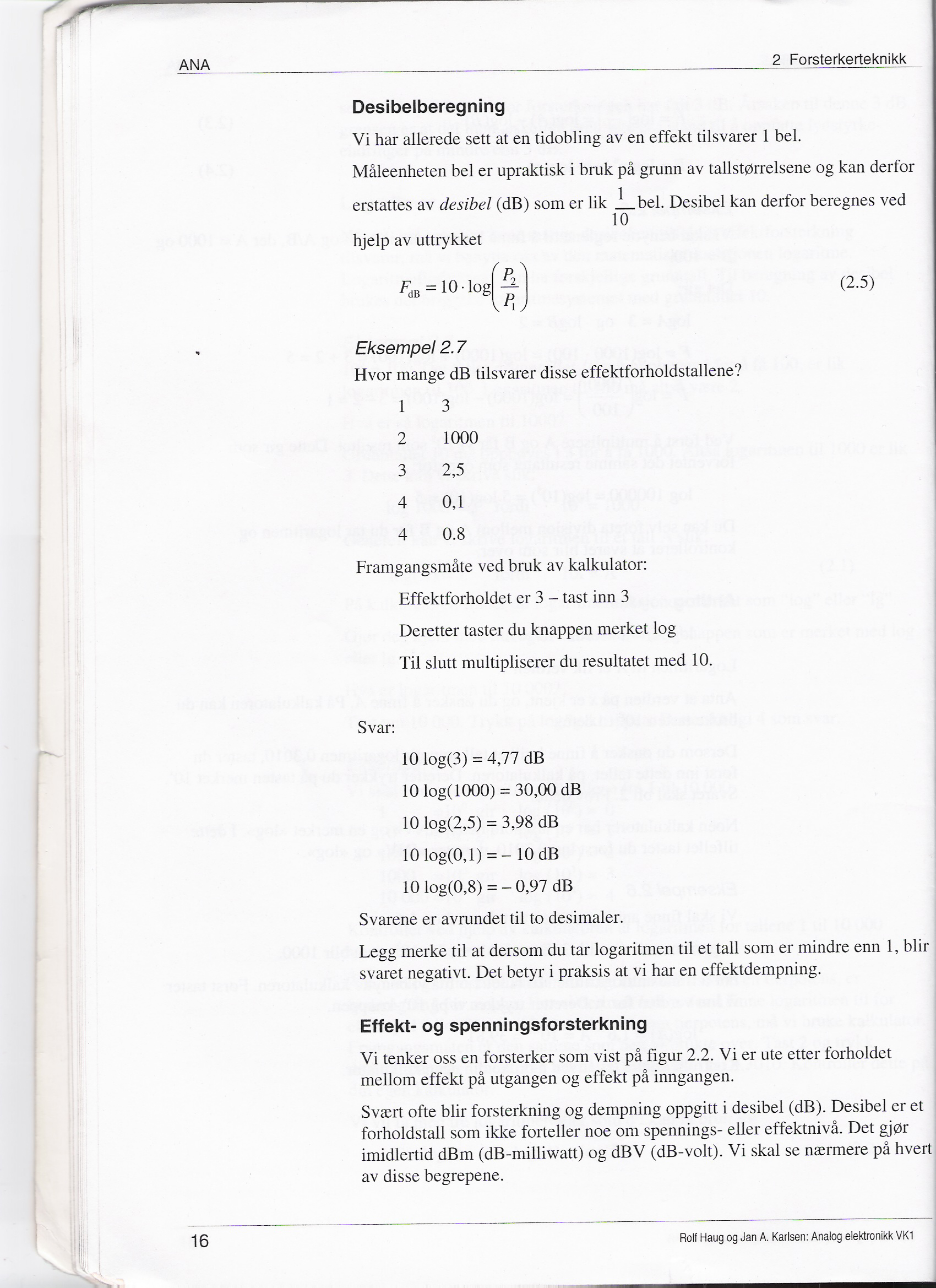

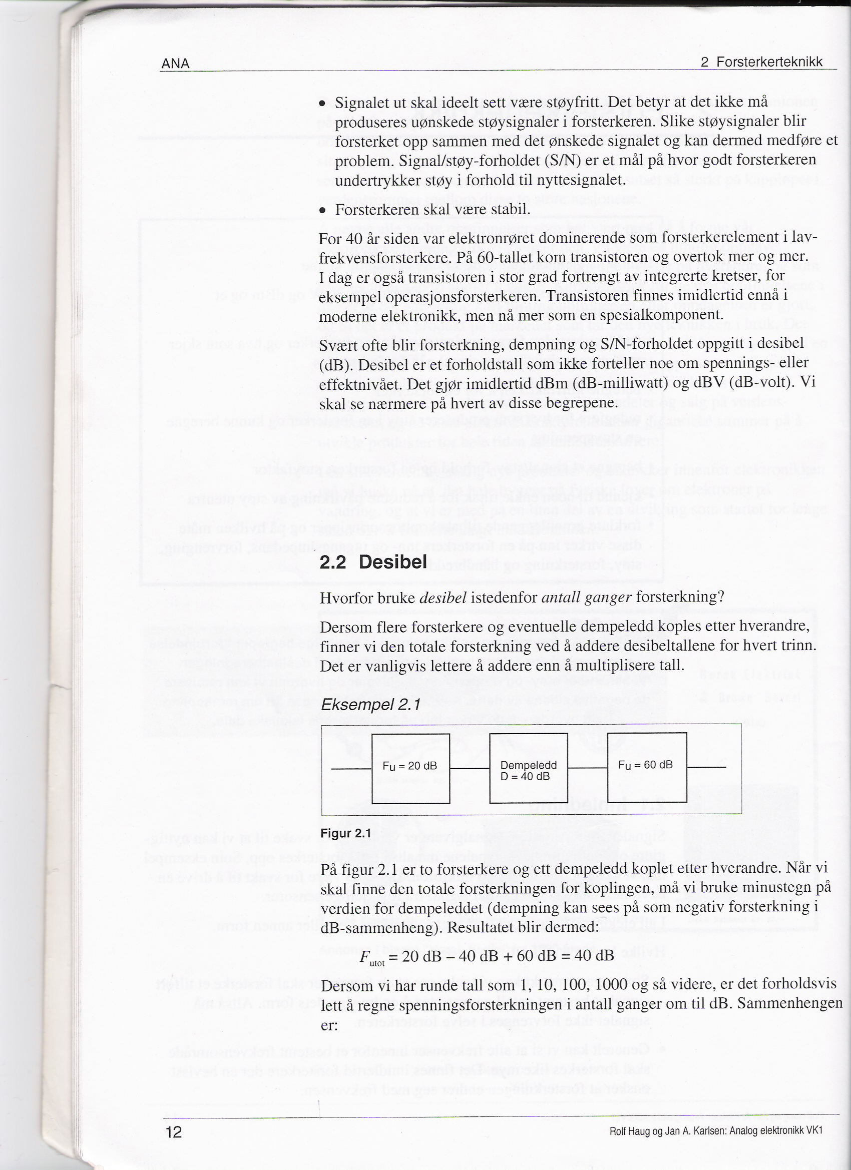

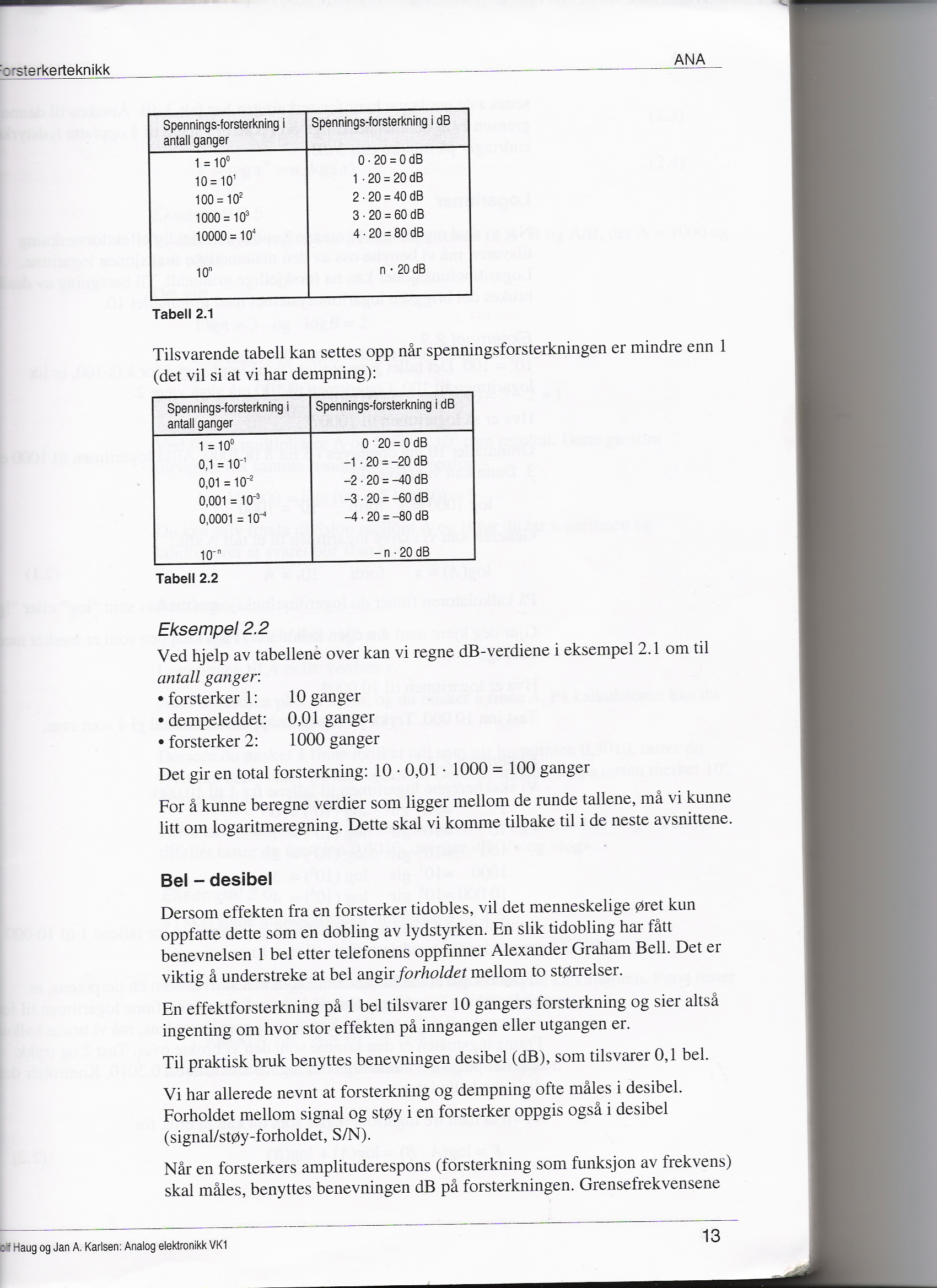

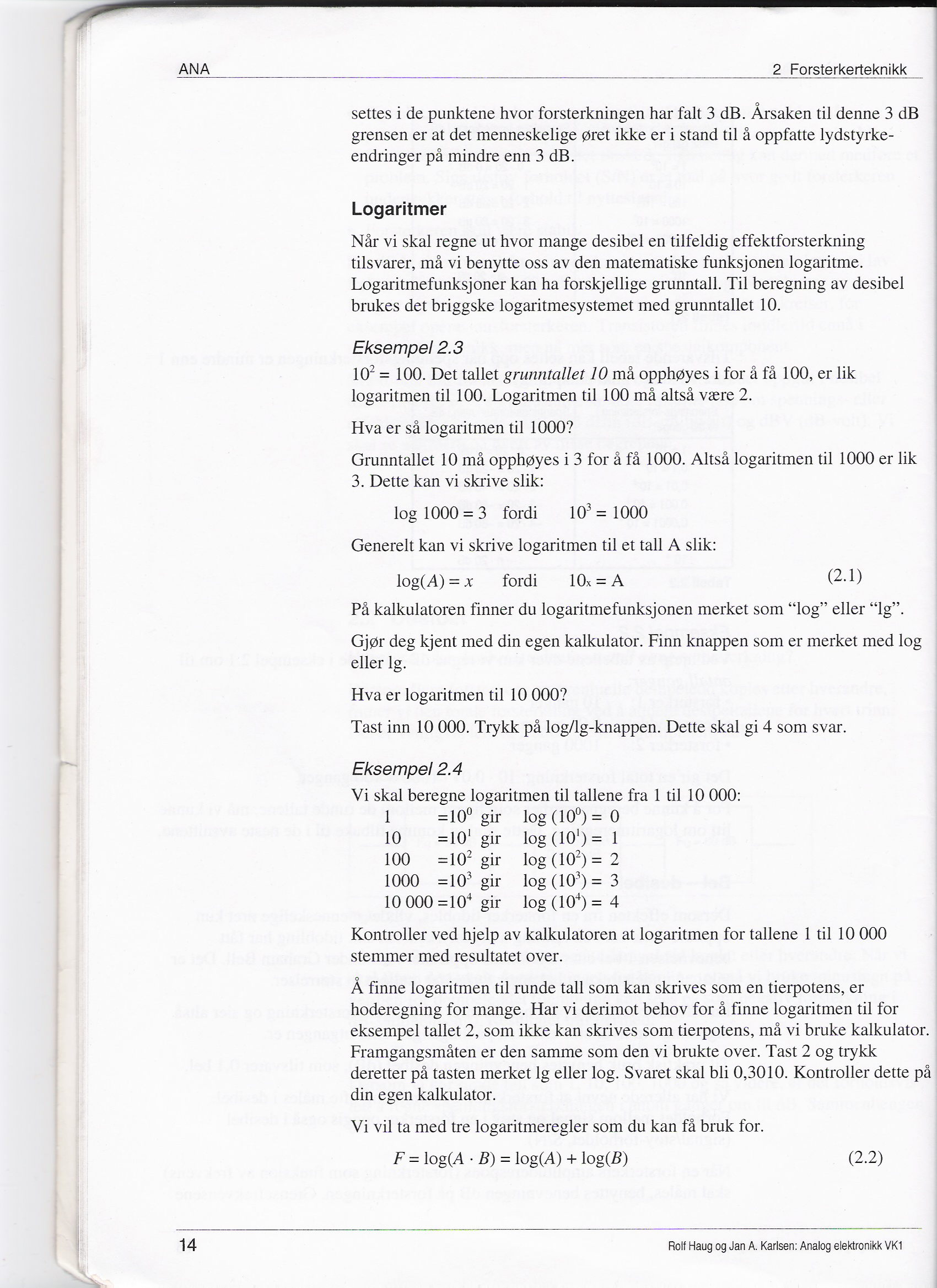

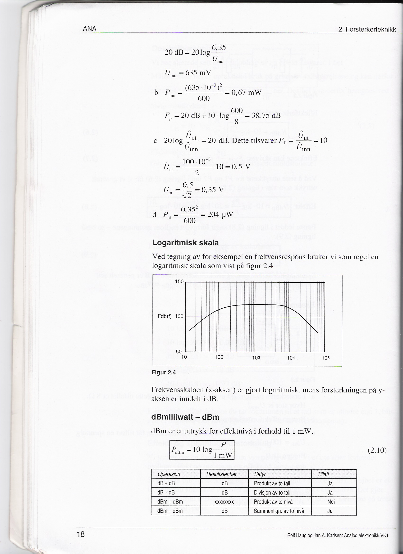

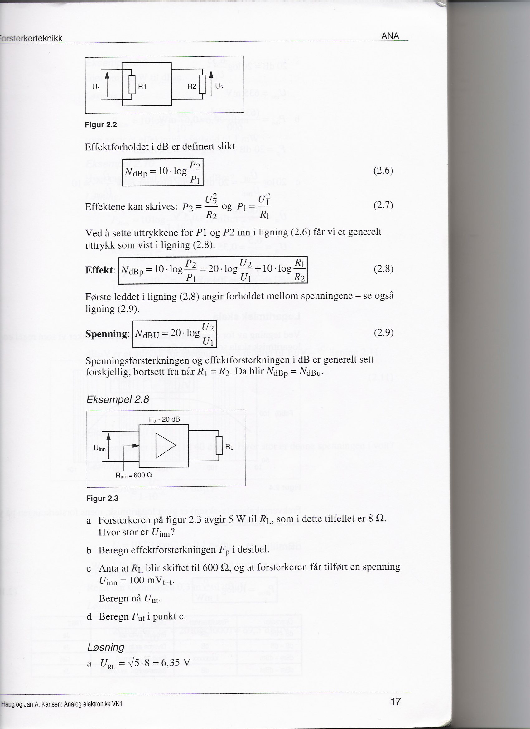

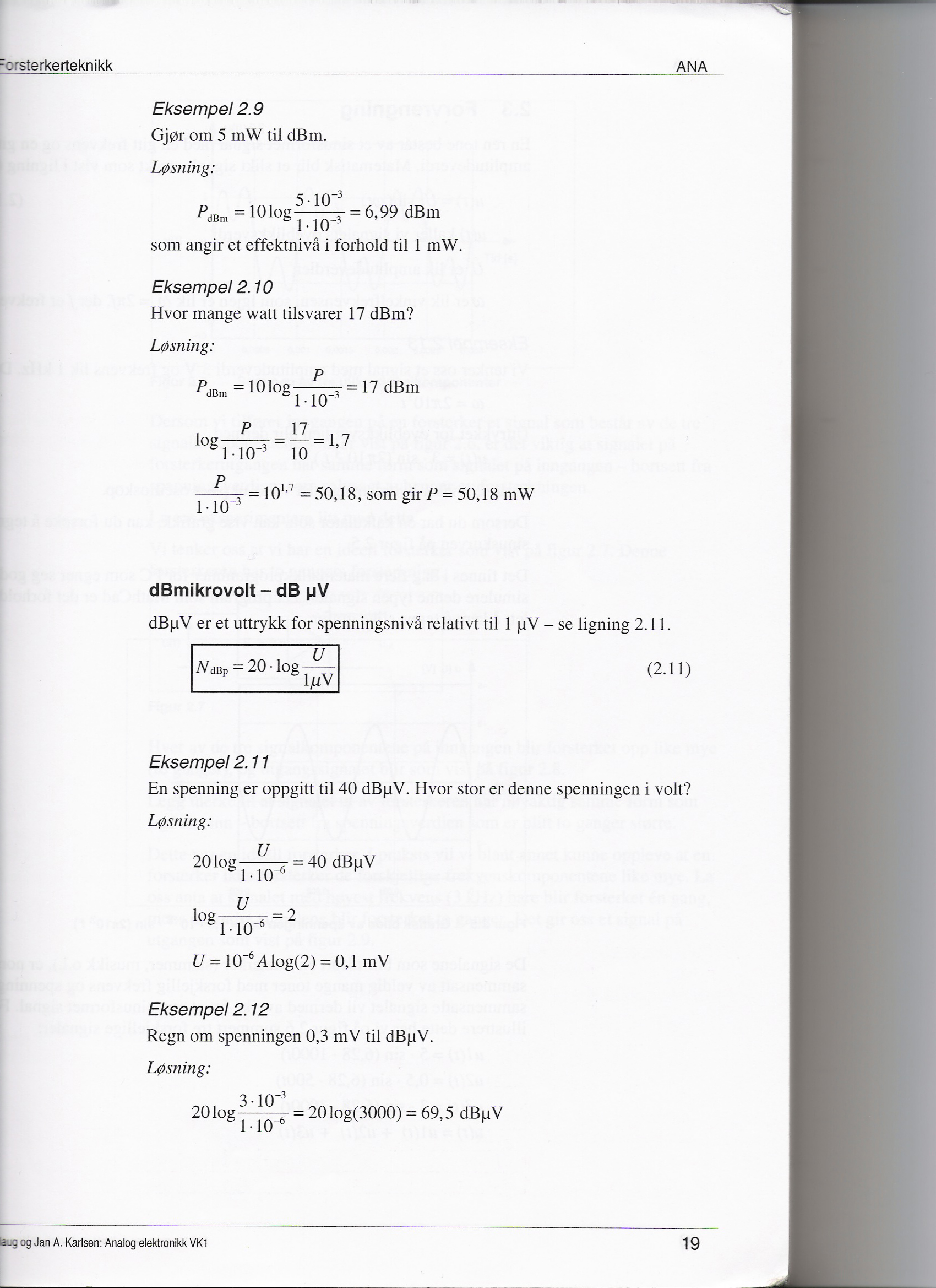

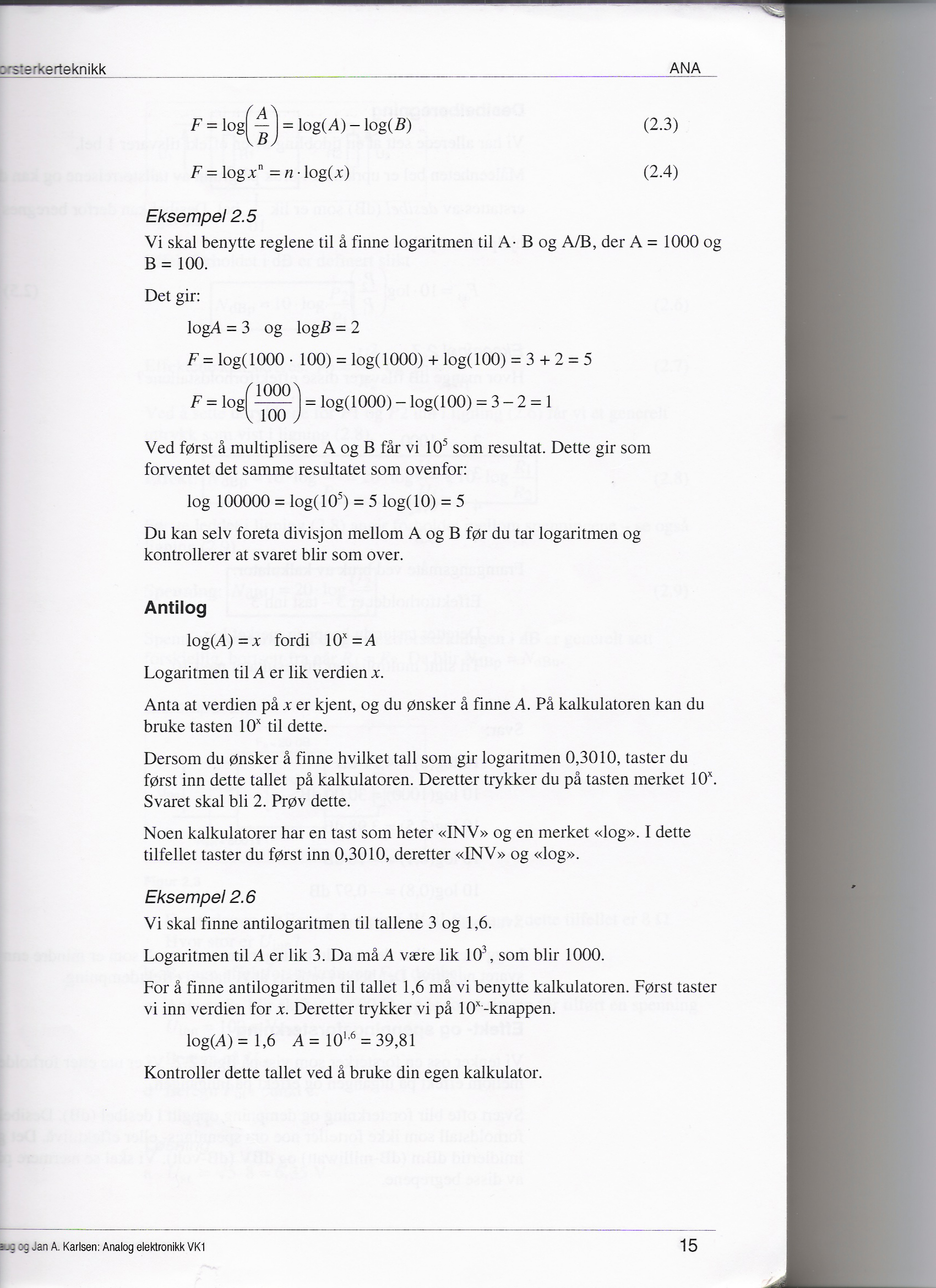

Firesky Skrevet 21. mai 2006 Del Skrevet 21. mai 2006 (endret) står en del om dette i en av lærebøkene vi bruker på skolen. har scannet de sidene som handler om desibel, dere får se om dere får noe nytte av sidene EDIT: ble veldig store bilder, beklager det Endret 21. mai 2006 av Firesky Lenke til kommentar
