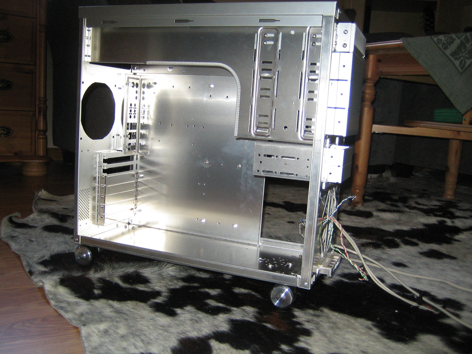

sablabra Skrevet 21. april 2006 Del Skrevet 21. april 2006 Hei. Nå har jeg også kastet meg på bølgen og anskaffet meg vannkjøling. Jeg har det kabinettet her, og ønsket å få alt inni det: Lian Li PC7ASCAND Jeg skulle ha både radiator og pumpe i bunn, så jeg valgte en forholdsvis plassbesparende pumpe(se bilder). Først dro jeg ut alt hw og skrudde på noen hjul som jeg kjøpte Så tegnet jeg opp hvor jeg skulle dremle Etter utallige kappeskiver endte jeg opp med noe sånt som det her Joda, radiatoren passer den!(nesten ) Ett stykk X1800XT som skriker etter vannkjøling Slik ble det da med MCW60 montert(ja, jeg vet, jeg satte den på feil vei men det så jeg ikke før dagen etter :!: ) Da var hwen på plass igjen, og det var tid for lekkasjetesting og mitt iherdige forsøk på å få ut all lufta. Slik så det ut da jeg fikk stappet inn alt. Og til slutt så det slik ut. Jeg er fornøyd med at jeg fikk plass til alt Så hvordan kjøler det? Tja, cpuen er det umulig å få noen temperatur på, den idler på 17-18c, en del under romtemperaturen. Men grafikkortet tror jeg er ganske nøyaktig måling på, men jeg har ikke fått prøvd mye enda. Jeg endte på rett over 40c under 3dmark 05 . Det må jeg si meg veldig fornøyd med. Jeg skal fyre opp et par spill (fear, bf2 osv.) så får vi se tempen da. Grafikkortet mitt er x1800xt PE(700/1600 @ 1.48V). En varm jævel! Lenke til kommentar

sablabra Skrevet 21. april 2006 Forfatter Del Skrevet 21. april 2006 hahaha må le litt av mcw60 monteringa! men en honest mistake.... ser bra ut. radiatoren kommer til å støvsuge gulvet så du må passe på å støvsuge den innimellom.... 5963472[/snapback] Hey! Det er ikke så lett å se hvilken vei som er riktig! Det med støvsugeren har jeg tenkt på ja... Må kanskje få inn noe slags filter eller noe sånt Lenke til kommentar

Big SturL Skrevet 21. april 2006 Del Skrevet 21. april 2006 Ble kjempemessig dette Lignet fælt mye på noe vannkjøling jeg fiksa for en kamerat. Tror jeg brukte 19 kappeskiver for radiatorhullet Lenke til kommentar
sablabra Skrevet 21. april 2006 Forfatter Del Skrevet 21. april 2006 Ble kjempemessig dette Lignet fælt mye på noe vannkjøling jeg fiksa for en kamerat. Tror jeg brukte 19 kappeskiver for radiatorhullet 5963967[/snapback] Takker. Det gikk med mange kappeskiver ja, men jeg har ikke tellinga hvor mange Lenke til kommentar
chase Skrevet 21. april 2006 Del Skrevet 21. april 2006 Ble kjempemessig dette Lignet fælt mye på noe vannkjøling jeg fiksa for en kamerat. Tror jeg brukte 19 kappeskiver for radiatorhullet 5963967[/snapback] Her er et ærlig råd, jeg brukte ikke engang en halv kappeskive på dette hullet, og det var gjort på 5 min. Kjøp glassfiberforsterkede kappeskiver, du sparer mye på det. Måtte bare fortelle det, ta det som et godt råd. Vannkjølingen så bra ut, hva synes du om slangene sablabra? Petter Lenke til kommentar
sablabra Skrevet 22. april 2006 Forfatter Del Skrevet 22. april 2006 Slangene er veldig myke og fine, men de var litt vanskelig å få på plastniplene til apogee og mcw60. Å få de av igjen tror jeg blir enormt vanskelig . Grunnen til at jeg brukte så mange kappeskiver er fordi de knakk/ble revet istykker hele tiden. Lenke til kommentar
montyponty Skrevet 22. april 2006 Del Skrevet 22. april 2006 Slangene er veldig myke og fine, men de var litt vanskelig å få på plastniplene til apogee og mcw60. Å få de av igjen tror jeg blir enormt vanskelig . Grunnen til at jeg brukte så mange kappeskiver er fordi de knakk/ble revet istykker hele tiden. 5965650[/snapback] Du skal være glad det var aluminium! Det er en lek å skjære i Lian Li sine kabinetter i forhold til andre Lenke til kommentar
