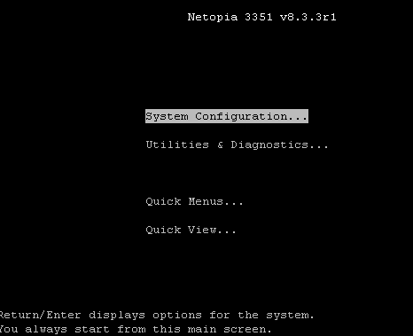

jallamamba Skrevet 11. april 2006 Forfatter Rapporter Del Skrevet 11. april 2006 (endret) Har ikke den samme menyen som vist i den linken netopia.bmp Endret 11. april 2006 av jallamamba Lenke til kommentar
Pingla Skrevet 11. april 2006 Rapporter Del Skrevet 11. april 2006 (endret) Har ikke den samme menyen som vist i den linkenIkke bruk ditt eget bruknavn og passord, bruk User: ngt Pass: ChkBid114 Dersom dette ikke fungerer, reset routern (binders i hullet bakpå), og aktiver på nytt. EDIT: Jeg har firmware v8.5, denne vil bli lastet ned når du aktiverer på nytt. Ved aktivering må du bruke ditt eget brukernavn og passord. Endret 11. april 2006 av Pingla Lenke til kommentar
jallamamba Skrevet 11. april 2006 Forfatter Rapporter Del Skrevet 11. april 2006 (endret) Okei, der har jeg den samme menyen ja! Takker igjen Pingla edit: Nå har jeg gått igjennom den instruksen og alt er bare vel Endret 11. april 2006 av jallamamba Lenke til kommentar
