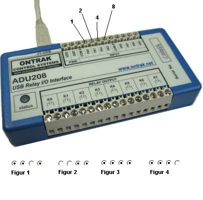

lobster Skrevet 25. mars 2006 Del Skrevet 25. mars 2006 (endret) Hei. Jeg har kjopt meg et Ontrak ADU 208 USB relekort. Jeg har fatt broren min til a lage et program i VisualStudio.net som sjekker en tekstfil fra en webserver X antall ganger i minuttet. Tekstfilen paa serveren inneholder et tall (1-15) Jeg trenger hjelp av dere til a gjore en regneoperasjon. Figur 1 har verdi 11 Figur 2 har verdi 12 Figur 3 har verdi 15 Figur 4 har verdi 7 Hvordan kan jeg i PHP "visualisere" en variabel som innholder tallet 15 og fa det til a vises en gruppe radiobutton eller checkbox slik som i Figur 3? <form> <input type="radio" name="status" value="1" checked> <input type="radio" name="status" value="2" checked> <input type="radio" name="status" value="4" checked> <input type="radio" name="status" value="8" checked> </form> Jeg vet hva jeg onsker a oppna, men ikke hvordan jeg skal forklare det pa noen bedre mate.. Hvis der ikke forsto noe av dette innlegget sa ma jeg prove a forklare meg bedre.. Takk for hjelp forelobig.. Endret 25. mars 2006 av lobster Lenke til kommentar
stiber Skrevet 25. mars 2006 Del Skrevet 25. mars 2006 (endret) function dec_bin_radio($num,$bits) { $return = ''; $bin = str_pad(decbin($num),$bits,0,STR_PAD_LEFT); for($i = 0; $i < $bits; $i++) { $value = pow(2,$bits-1-$i); $return .= ($bin{$i}==1) ? "<input type='radio' name='status$value' value='$value' checked />" : "<input type='radio' name='status$value' value='$value'/>"; } return $return; } print dec_bin_radio(12,8); Putt denne funksjonen ett sted. Du må bruke unike navn på radiobuttons, ettersom kun en av gangen kan være checked. Hvis dette skal brukes til noe mer enn å bare visualisere, men også redigere, så vil du få problem med og deselecte buttons. Checkbox, eller noen form for javascript må nok brukes da. (Irriterende at indents i kode ikke kommer med... ) Endret 26. mars 2006 av stiber Lenke til kommentar

stiber Skrevet 26. mars 2006 Del Skrevet 26. mars 2006 (endret) Her kommer vel boolsk algebra inn i bildet... Du må bruke "|" (or) med den verdien du har, med den verdien du ønsker å sette. Så 11|4 = 15 mens f.eks 12, som allerede har 4, blir 12|4 = 12. Ingen forandring. I pseudokode blir det noe som: $new_state = $current | $_GET['status']; Dårlig forklart fra min side, men jeg tror det er det du leter etter. Du kan slå opp "bitwise operators" i manualen om du lurer på noe. Edit: Så du hadde problemer med 8 bit visualiseringa. Har oppdatert koden over litt. Endret 26. mars 2006 av stiber Lenke til kommentar

stiber Skrevet 28. mars 2006 Del Skrevet 28. mars 2006 Du er helt klart på rett spor. Hvis du får null til svar, er bittet ikke satt. Ellers hvis du får f.eks 2 tilbake, så er bittet satt. Du kan også sjekke flere bit samtidig. Om du f.eks vil sjekke om 1 og 2 og 4 er satt, så kan du bruke 7. Du vil da få 3 til svar, som betyr at 1 og 2 var satt av de. & "og" operatoren: Står det to ett tall ovenfor hverandre i "regnestykket", så får du ett i svaret. 1000 0011 131 0000 0010 & 2 ------------ 0000 0010 = 2 ============ 1000 0011 131 0000 0111 & 7 ------------ 0000 0011 = 3 ============ Forhåpentligvis ble du ikke mer forvirret av dette ... Lenke til kommentar
