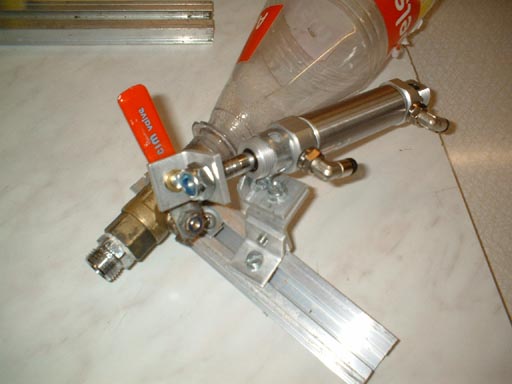

Power-Z Skrevet 28. mars 2006 Forfatter Del Skrevet 28. mars 2006 (endret) jess har oppdatert arbeidsloggen nå. Har laget røredispenseren og fikset en del, glemte å ta flere bilder, men de kommer i morgen. Endret 28. mars 2006 av Power-Z Lenke til kommentar

Power-Z Skrevet 28. mars 2006 Forfatter Del Skrevet 28. mars 2006 ser at det å lage problemet er mye arbeid. sitter å lurer på hvordan jeg skal snekre sammen allt, tror foreløpig noe alà dette: vurderer å kjøre ei RS vippe, og sette opp en merker på utgangen av vippa, og la den starte en timer og ei anna rs vippe, hvor timeren erstillt inn til å resette den andre vippa når den går høy, dette er for å styre røre tiden. altså når den første vippa går høy etter man har trykket start, så begynner den å tømme røre mens en timer teller ned og så stopper den andre vippe og dermed stenger av røre ventilen, etter det i programmet så setter jeg en annen timer som starter samtidig som den første vippa starter men som varer lengre enn den første, Denne styrer topplokket, og skal lukket noen sekunder etter røre ventilen er stengt. den samme timeren skal starte en tredje vippe, som igjen gir output til en annen timer som teller selve stekingen. Etter den timeren teller seg ut så resetter den topplokk vippa som da åpner topplokket, og så gir den output til en annen timer som er stillt slik at bunnen åpner 1sek etter toppen åpner. noen som har en formening om dette? gjerne med litt pls erfaring. Lenke til kommentar
ovinn Skrevet 28. mars 2006 Del Skrevet 28. mars 2006 HE HE, litt vanskelig å skjønne, men skal du bruke timere på alt, og stille inn tider den skal slå seg av og på, sant? Og vippene er de som hever og senker f.eks. lokket. Right? For da skjønner jeg Men høres fryktlig komplisert ut, og høres ut som om du kommer til å få en diger klump i steden for en nett vaffelsteker Uansett, spennende prosjekt! Stå pÅ! Øyvind Lenke til kommentar
