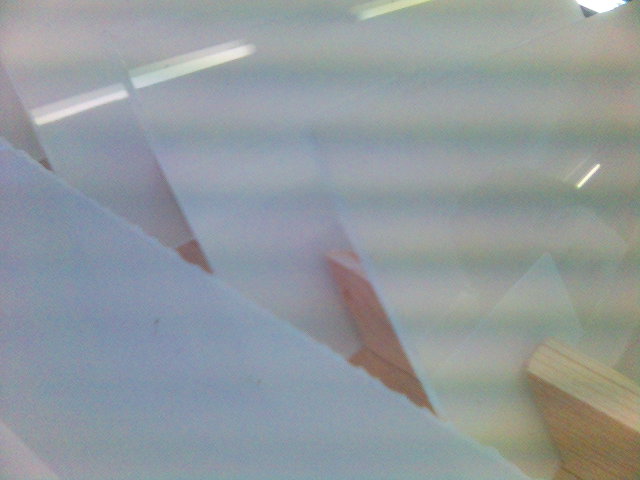

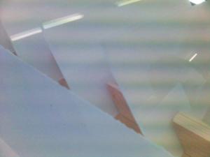

legger til 2bilder til av plexi kassa, desverre med mobil, men skal skaffe meg et sony minnekort så jeg får brukt mitt ordentlige kamera.
det ene bildet viser rillene på toppen for å få ut den varme steke osen. planker som jeg har kappet skrå spor i, og skrudd fast i ramma, den skal lakkeres hvit den og.

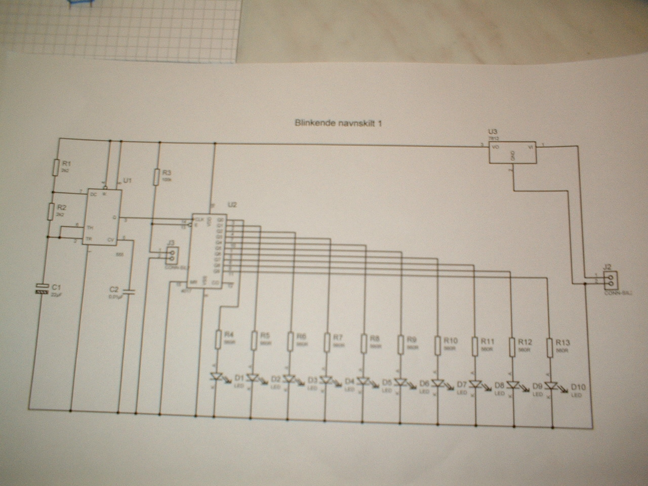

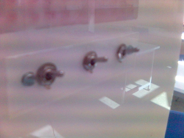

3vippebrytere for start og reset + bryter for de kommende knightrider lysene.
Jeg skal nemmelig montere en slik lysrekke slik kitt i knightrider har. vedlagt bilde viser hvordan den skal kobles opp, men jeg kjører med 2leds i serie på hver utgang.

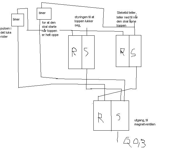

Vaffeljernet har fått den uvane at den steker hardere på topp delen, og dermed setter seg fast i toppen.
Derfor måtte jeg legge til i koden at den rister engang når toppen er i åpentilstand, for å sikre at vaffelen detter ned på bunnplata og blir med når den tømmer.
Vel lettere sagt enn gjort, siden måten jeg hadde skrevet programmet, gjorde det meget vanskelig å finne ut en måte å få lagt inn en ekstra puls,
(se vedlagt bilde.) etter en heldel tenking så kom jeg på en måte, endte med like mange linjer kode som hele det gamle programmet, og det bare for den ene pulsen!

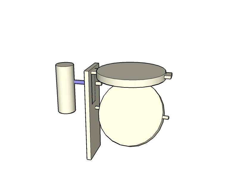

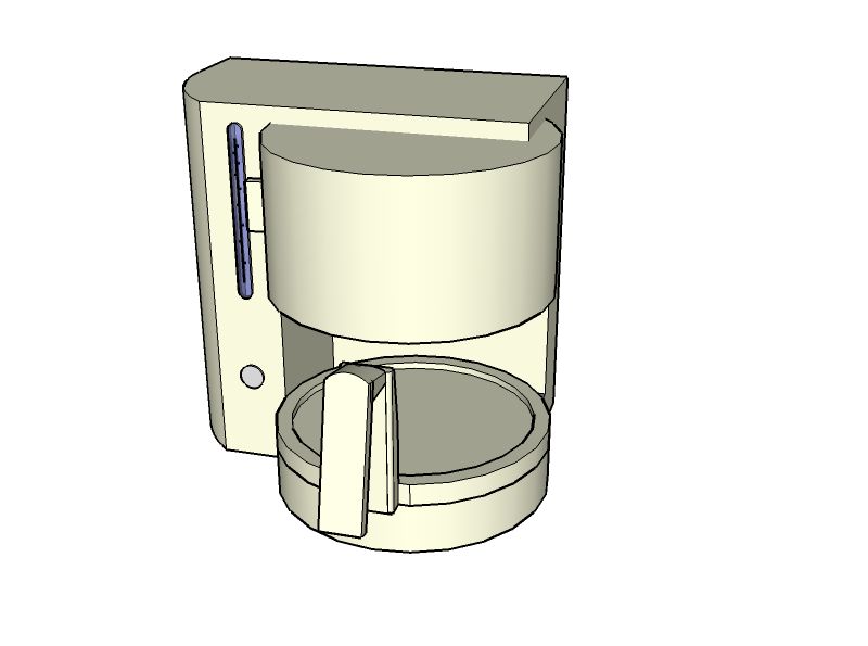

skrev tidligere at jeg skulle legge ut su skisser av konseptet mitt til en vaffelmaskin som passer for å hjemme, Den er vel kanskje 50% større enn en medium stor kaffetrakter, Jeg kaller konseptet for en Vaffel trakter.
Som du ser så er selve steke elementene itoppen av det runde. eller tilsvarende der hvor filteret er på kaffetrakteren, den andre tegningen viser vel ganske lett hvordan ting beveger seg, bunn elementet vris 180grader mens toppen heises opp tilsvarende halve bredden. ( så bunnen kan vri seg rundt.)
Vaffelen detter ned på den plata med håndtak. For rengjøring så kan man åpne selve steke dekselet, forran du ser håndtaket for å åpne.
Kom gjerne med innvendinger om konseptet, designmessig og funksjonsmessig. Laget skissene litt sent og kjapt, så vær forbeholden mot mindre feil.
Endret av Power-Z
