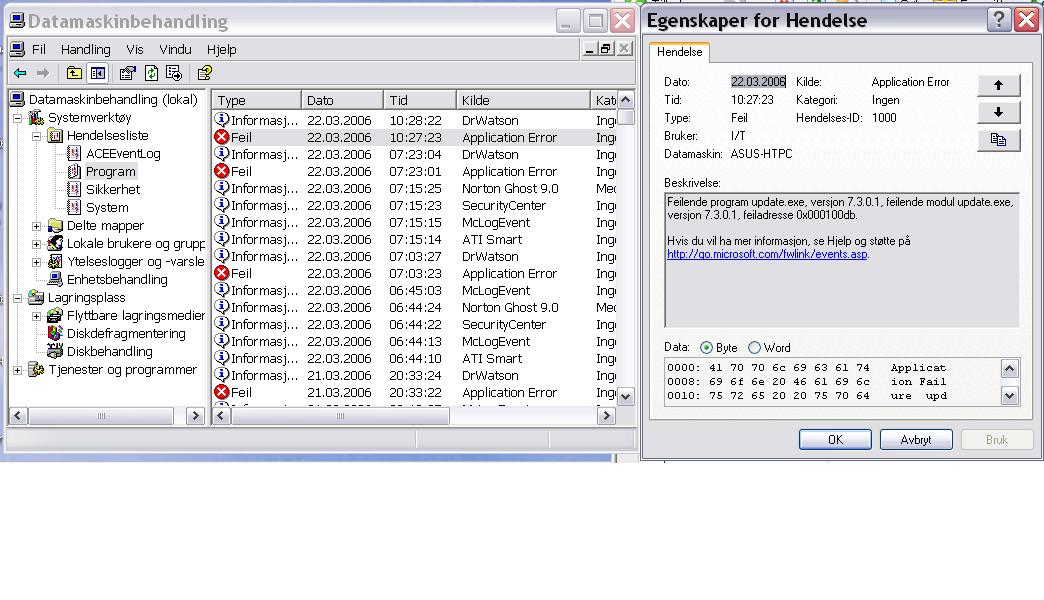

Program lista:
Type Dato Tid Kilde Kategori Hendelse Bruker Datamaskin
Informasjon 21.03.2006 20:33:24 DrWatson Ingen 4097 I/T ASUS-HTPC
Feil 21.03.2006 20:33:22 Application Error Ingen 1000 I/T ASUS-HTPC

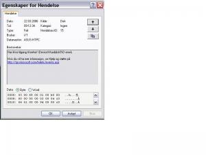

Feil 21.03.2006 20:47:44 disk Ingen 15 I/T ASUS-HTPC
I og med at du ikke fant noe feil gjennom chkdsk, så heller jeg mot minne...
Høyreklikk på den, trykk egenskaper og se hva som kommer opp i beskrivelse...
Fra microsoft;
Event ID: 15
Source: [scsi miniport driver]
Description: The device, \Device\ScsiPort1, is not ready for access yet.
Event ID 15 indicates that the device is not ready. This can be the result of SCSI host adapter configuration issues or other problems. Check with the manufacturer for updated firmware, drivers, or known issues. This could also indicate a malfunctioning device. This error occurs at the device level; the cluster software is not likely to be involved. Event ID 15 may also be accompanied by these error messages from the Cluster service:

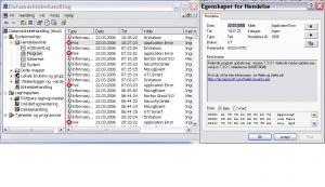

Følgende Program feil/Advarsler :ohmy:

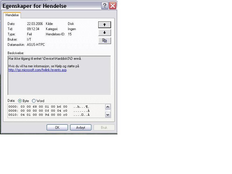

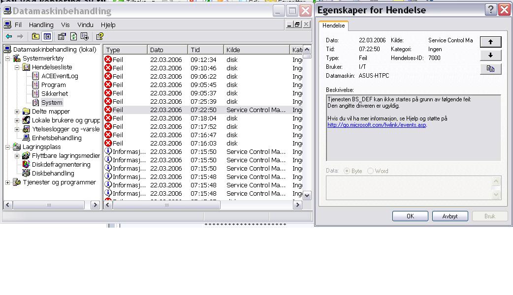

....og System Feil: :(

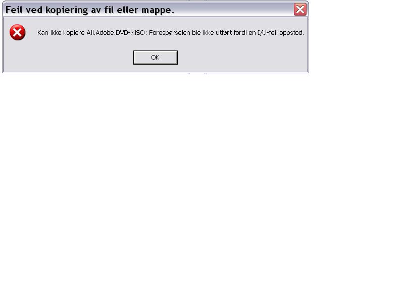

Mens jeg forsøkte å overføre en 4Gb fil fra min eksterne HD via USB2.0, fikk jeg denne feilmeldingen:

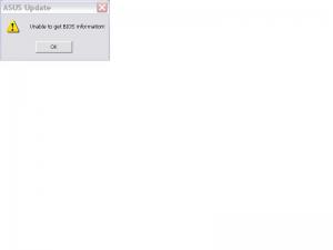

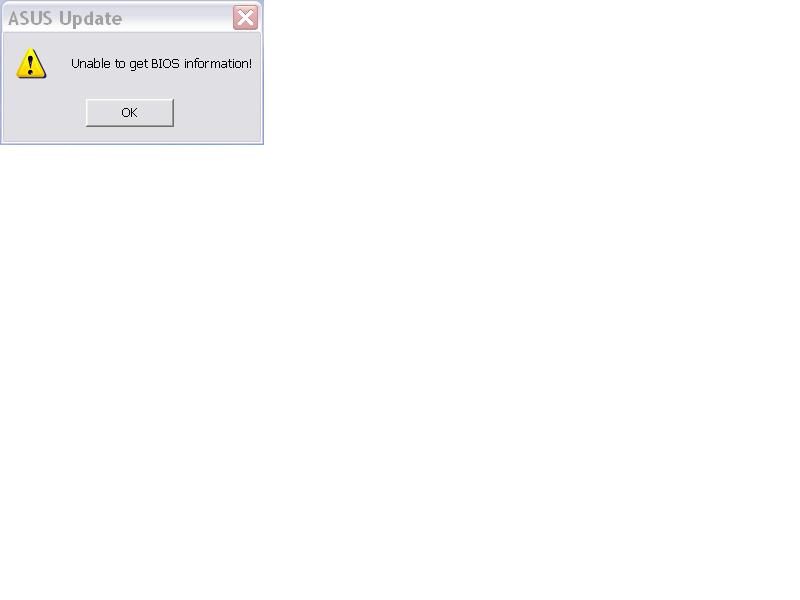

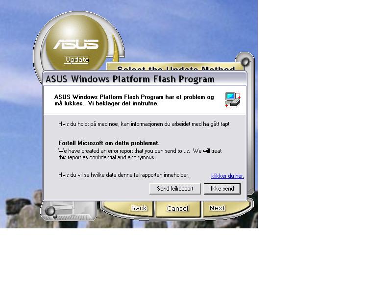

Disse feilmeldingene ved forsøk på å starte ASUS oppdaterings tjeneste program:

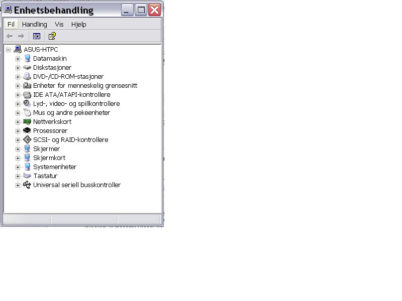

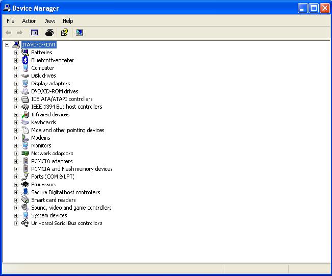

Tilslutt Enhetsbehandling:

Har fremdeles følgende systemfeil:
Hendelse-ID: 15
Har ikke tilgang til enhet \Device\Harddisk0\D ennå.
