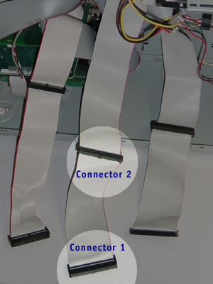

tukols Skrevet 20. februar 2006 Del Skrevet 20. februar 2006 (endret) Jeg prøver en gang mere. Vi tar litt av gangen. Ta ut kabler og stikk til alle andre harddiske end den disken som inneholder F partisjonen som du har windows på. Dernest sjekker du IDE kablet til den gjensittende disken: hvor det sitter på hovedkortet. Man har som regel to stikk på hovedkortet til IDE kabler. Det ene stikket heter IDE 0 (Primary) Det andre IDE 1 (Secondary) Det står med veldig smått nede på hovedkortet ved siden av. Så en lommelykte er en god ting. Kablet skal sitte i IDE 0. Hvis det er et mitterstikk på det brede kablet, så bruk ikke dette. Det kan brukes til andre diske. Når dette er ordnet, så starter du computeren opp igjen. Du vil nå se at du har fått nye partisjonsbokstaver. Sansynligvis C og D. Når dette er gjort, tar vi det derfra. Men du skal ikke ut og "Fikse fra F til C" eller noe som helst. Det ordner windows selv på den her måten. Hilsen tukols Endret 20. februar 2006 av tukols Lenke til kommentar

tukols Skrevet 22. februar 2006 Del Skrevet 22. februar 2006 (endret) Ja, IDE kabel er det brede kabelet. De fleste IDE kabler har tre stikk. Se vedlagte bilde. Her ser du de to. Det siste sitter i hovedkortet. Hilsen tukols Endret 22. februar 2006 av tukols Lenke til kommentar
