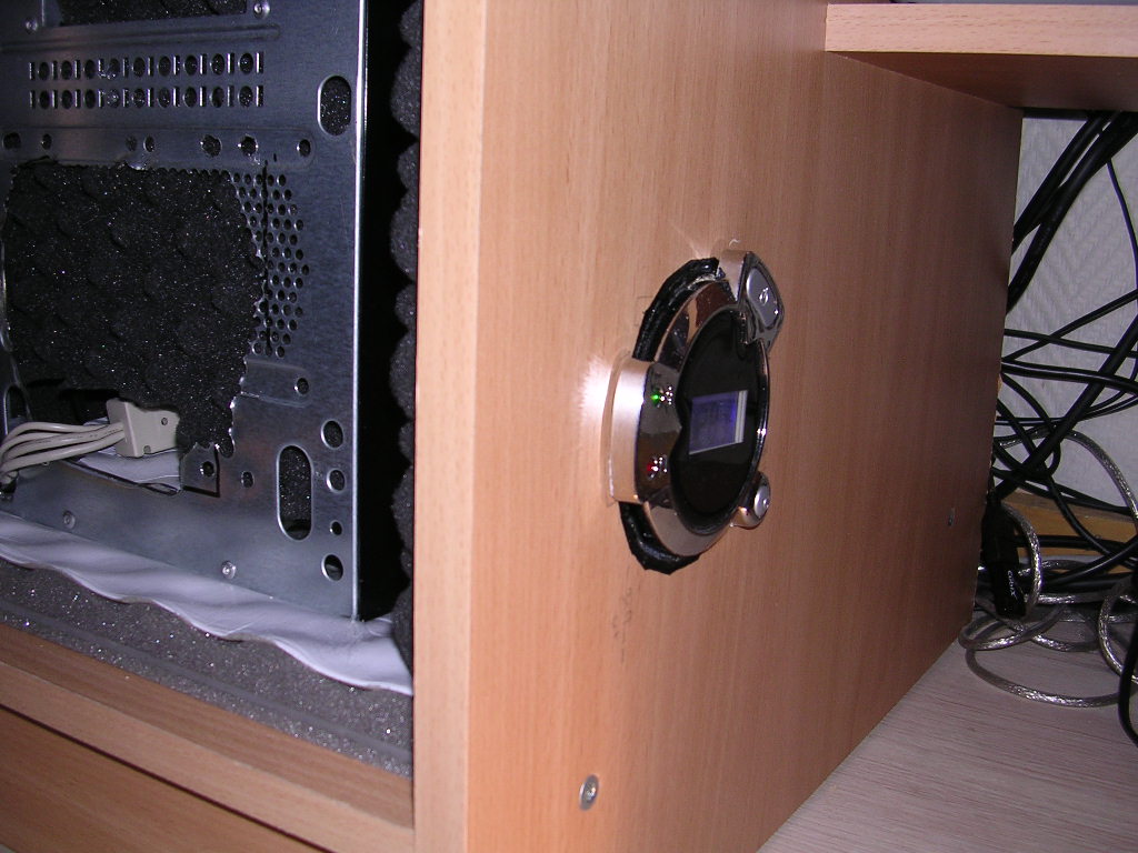

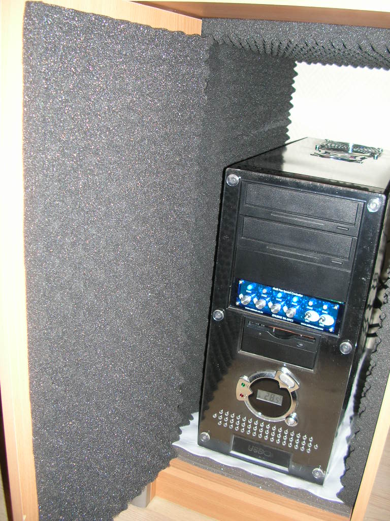

ahoo Skrevet 17. desember 2005 Rapporter Del Skrevet 17. desember 2005 Har prøvdt masse rart for å få ein så stille som mulig pc, og har no endelig blitt fornøyd..Og dette er ein løysing eg kan anbefale på deg sterkeste! Byggde bare heile pcen (vannkj. alle komponenter utenom PSU) inn i eit skap og støyisolerte den med biltema dempings matter! Og no når eg lukker igjen døra,så hørrer eg den nesten ikkje i det heile! Har måtte montere radiatorene oppå pcen, for å få nok kjøling på dei og for å få den varme lufta ut bak..(opent bak).Og for å lett kunne slå på og av pcen,samt kontrollere tempen.. Så har eg montert inn lite lcd display med vanntemp og av/på. Lenke til kommentar

Complexity Skrevet 18. desember 2005 Rapporter Del Skrevet 18. desember 2005 og litt plagsomt når du skal putte i cd elns.. hvorfor har du ikke på de feeete ledsa? Lenke til kommentar
killerbill Skrevet 18. desember 2005 Rapporter Del Skrevet 18. desember 2005 Har tenkt å gjøre det samme som deg bare it jeg ikke skal ha de mattene der... Dataen min bråker bare litt og jeg håper på å bygge det inn i et skap vi gjøre det støyløst! Lenke til kommentar
ahoo Skrevet 21. desember 2005 Forfatter Rapporter Del Skrevet 21. desember 2005 og litt plagsomt når du skal putte i cd elns.. hvorfor har du ikke på de feeete ledsa? 5308883[/snapback] Er svært sjelden eg bruker cd-romet..pga eg har iso filer av alle cdane mine..Og ang ledsa, så koblet eg dei ut når eg hadde pcen utfor skapet pga dei lyste SÅ jevli at det blei slitande å sjå film i samma romme! Lenke til kommentar
SKAÐI Skrevet 23. desember 2005 Rapporter Del Skrevet 23. desember 2005 Blir det ikke ca Uber varmt inni der da? Lenke til kommentar
lokeland Skrevet 23. desember 2005 Rapporter Del Skrevet 23. desember 2005 Var det jeg også tenkte på.. Men så jo forøvrig ut som et KNALLbra "kabinett" på støydempingsfronten da! Lenke til kommentar

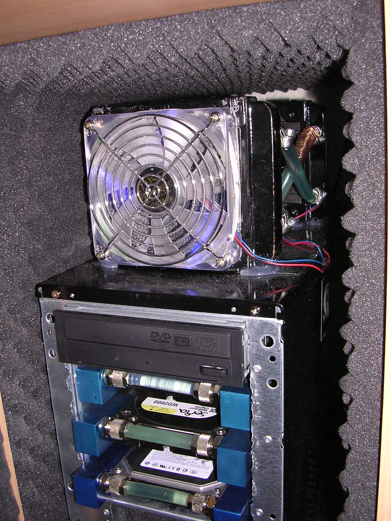

ahoo Skrevet 24. desember 2005 Forfatter Rapporter Del Skrevet 24. desember 2005 Tidligere når eg hadde radiatorene montert inni pcen, sleit eg med å få nok luftsirkulasjon. Og tempraturen bare steig og steig når døra var igjen. Men, så monterte eg begge radiatorene oppå toppen av kabinettet. Slik at dei tar å "skyver" all den varme lufta ut opningen bak i skapet.Denne løysningen fungerte SUPERT! No kan eg kjøre stresstest og alt eg vil med døra igjen! "The Sound of Silence" Ps. GOD JUL ALLE PÅ FORUMET! Lenke til kommentar

ahoo Skrevet 28. desember 2005 Forfatter Rapporter Del Skrevet 28. desember 2005 Harddisken ligger på rundt 34C..Og stiger til ca.38C når eg kjører pcen hardt ein stund.Mens Cpu er stabil på 47-50C og NB på 43-46C. Som er alle heilt aksebtable temperaturer når pcen er klokko fra 2,66 til 3,5Ghz og er heilt stille.. Lenke til kommentar
