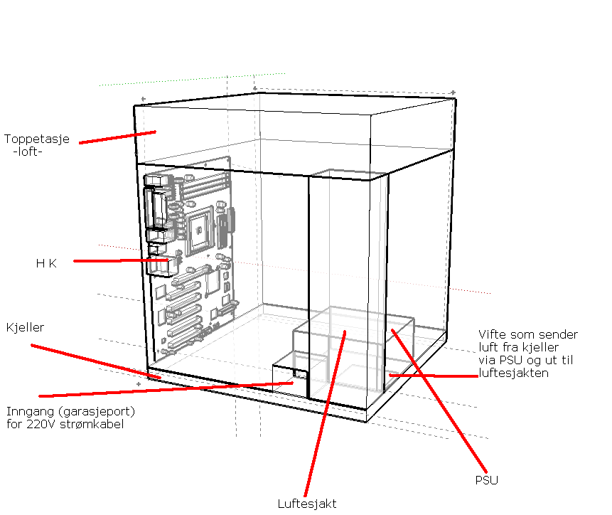

Ueland Skrevet 14. desember 2005 Forfatter Del Skrevet 14. desember 2005 Jeg må si at Sketch Up rett og slett var genialt. Har tegnet et lite utkast her nå til hvordan jeg tenker meg plasseringer. Bunnetasjen er hovedsakelig ment for å få inn kald luft nedenfra, mens all den varme luften blir samlet i toppetasjen hvor den så blir sendt ut, hvor vet jeg dog ikke enda. Bildet er tatt bakfra på boksen. Lenke til kommentar
VegardStr Skrevet 14. desember 2005 Del Skrevet 14. desember 2005 ser bra ut det der Lenke til kommentar
