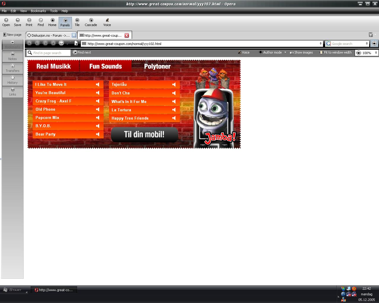

Mixy89 Skrevet 5. desember 2005 Forfatter Del Skrevet 5. desember 2005 (endret) Kjørt virusscan i safemode også? Hvis ikke: gjør det. 5254598[/snapback] Hva hjelper det for da? Jeg mener, hvis problemet er at programmet ikke klarer å slette viruset, så er jo det greit nok. Men det er jo ingen programmer som i utgangspunktet finner dette viruset! EDIT: Jeg legger også ved ett screenshot av en av disse "pop-upsa". Det er lissom to forskjellige av dem, den ene åpnes i eget vindu, og har en lite close knapp, mens den andre åpner ett eget vindu (/tab) i browseren min. Det var en av dem, og den andre kan se slik ut: (shit, fikk ikke uploadet dette bilde av en eller annen grunn :S Hmmm.... legger det som vedlegg isteden) Og den kommer uavhengig av om jeg har pop-uåp blocker på i Opera. Takker for alle svar, som dere sikkert skjønner er dette utrolig irriterende, ettersom den første av dem åpnes selv når jeg er i full-screen programmer/spill. Og ettersom disse kommer oftere enn hvert 5 min, så blir det håpløst. Endret 5. desember 2005 av Mixy89 Lenke til kommentar
